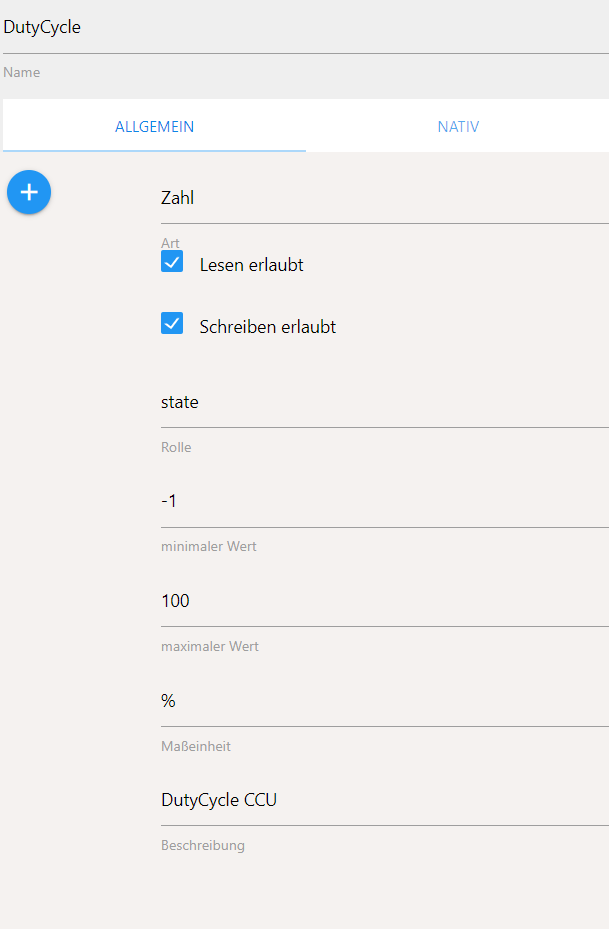

                Interessant ist die verschiedene Darstellung zweier SV gleichen Typs im IOB :
                und
                • H hmanfred
