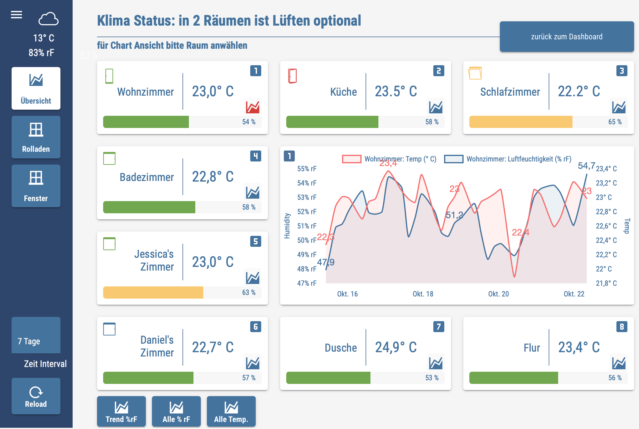

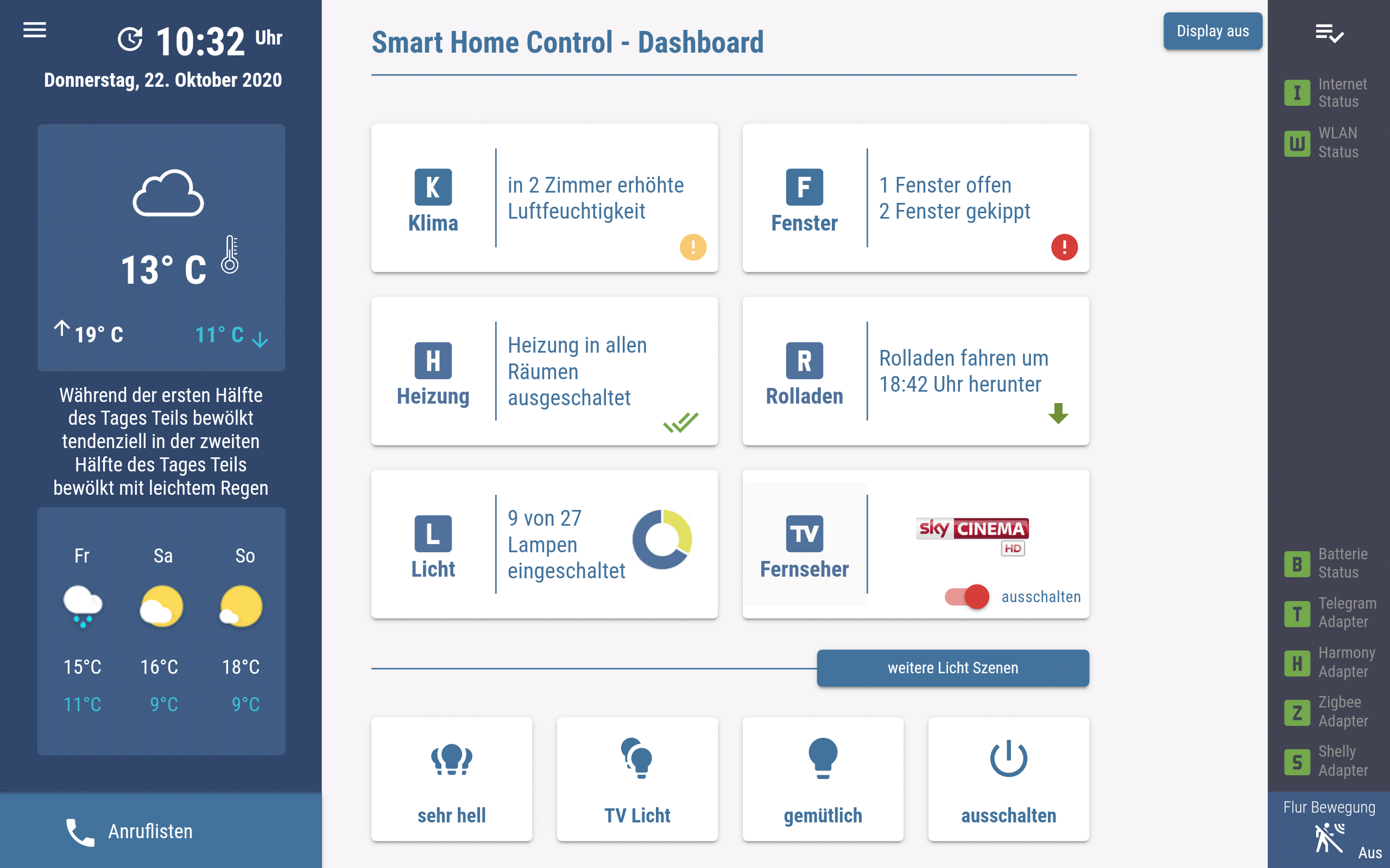

    @Lanki1302
    hier das Klima Script.
    es wertet die Luftfeuchtigkeit aller Räume aus und gruppiert diese in 3 Kategorien.
    unter 62% Luftfeuchtigkeit = grün
    über 62% Luftfeuchtigkeit = gelb, Lüften optional
    über 70% Luftfeuchtigkeit = rot, dringend Lüften
    Ja, der eine wird bestimmt sagen, es kommt auch auf die Luftfeuchtigkeit aussen an, aber so habe ich jetzt ;-)
    Du brauchst folgenden DP als zahl
    0_userdata.0.Wohnung.Status.Klima.Anzahl_Humidity_ueber_62P
    0_userdata.0.Wohnung.Status.Klima.Anzahl_Humidity_ueber_70P
    0_userdata.0.Wohnung.Status.Klima.Anzahl_Humidity_unter_62P
    Du brauchst folgenden DP als Zeichenfolge,
    hier werden dann wirklich die Namen der Räume aufgeführt.
    Aktuell nutze ich diese DP nicht, habe da etwas rumgespielt - mit html Formatierung, aber damit das Script funktioniert muss du diese erstmal anlegen.
    0_userdata.0.Wohnung.Status.Klima.Text_Humidity_ueber_62P
    0_userdata.0.Wohnung.Status.Klima.Text_Humidity_ueber_70P
    0_userdata.0.Wohnung.Status.Klima.Text_Humidity_unter_62P
    die werden für die Anzeige der Symbole im unteren Eck benötigt, also die grünen Haken, gelb und rote Ausrufezeichen.
    0_userdata.0.Wohnung.Status.Klima.VIS_Ausgabe_Humidity_Rote_und_gelbe_Werte
    0_userdata.0.Wohnung.Status.Klima.VIS_Ausgabe_Symbole_Humidity
    Das Blockly Script, musste als TXT hochgeladen...
    klima-humidity.txt
    ich versuche etwas Erklärung ;-)
    ich triggere auf alle Räume und den Wert Humidity und setze alle Variablen für Anzahl und Raumnamen
    Ich prüfe jeden Raum und schreibe die DP
    jeder Raum sieht so aus,
    ich prüfe pro Raum die Humidity und Abhängig davon wie hoch der Wert ist fällt er in einer der Kategorien ü62%/ u62% /u70% und die Variablen werden gefüllt
    im letzen Punkt setze ich mir in Abhängigkeit noch das notwendige Info für das Icon.
    die Unterscheidung erfolgt hierüber, ü62% und u62% sind beide nicht =0, also brauche ich gelbe und rote Icons
    hier werden nur rote Symbole angezeigt, weil ü70% ist nicht=0 und ü62%=0
    die anderen sind analog dazu aufgebaut.
    ich hoffe es ist einigermaßen verständlich, ich glaube wenn @paul53 das sieht bekommt er graue Haare, aber irgendwie habe ich mir das so zurechtgebogen... ;-)
    Wenn was unklar ist, versuche ich zu helfen...

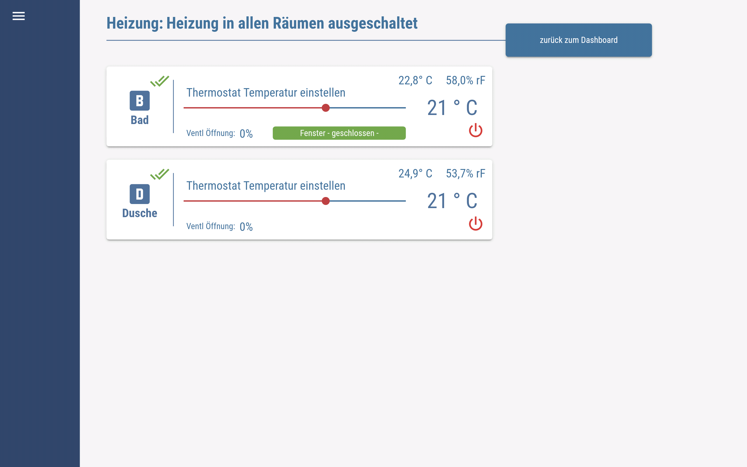

    • D dos1973
      @Lanki1302
      hier das Heizung Script.
      Zählt die aktiven Heizkörper und schreibt eine eigene Bezeichnung in einen Datenpunkt.
      Blockly

      Das Blockly prüft alle 30 Sekunden den DP "Level" der Heizungsthermostate und schreibt dann den Namen in den unten stehenden DP. Der Trigger könnte durchaus angepasst werden...
      folgenden Datepunkte müssen angelegt werden.
      als Zahl, ethält die Anzahl der aktuellen eingeschalteter Heizkörper. den Wert benutze ich derzeit nicht, hatte ich mal Anfangs genommen
      0_userdata.0.Wohnung.Status.Heizung.Heizung_zählen
      als Zeichenfolge
      0_userdata.0.Wohnung.Status.Heizung.Text_Heizung_EIN

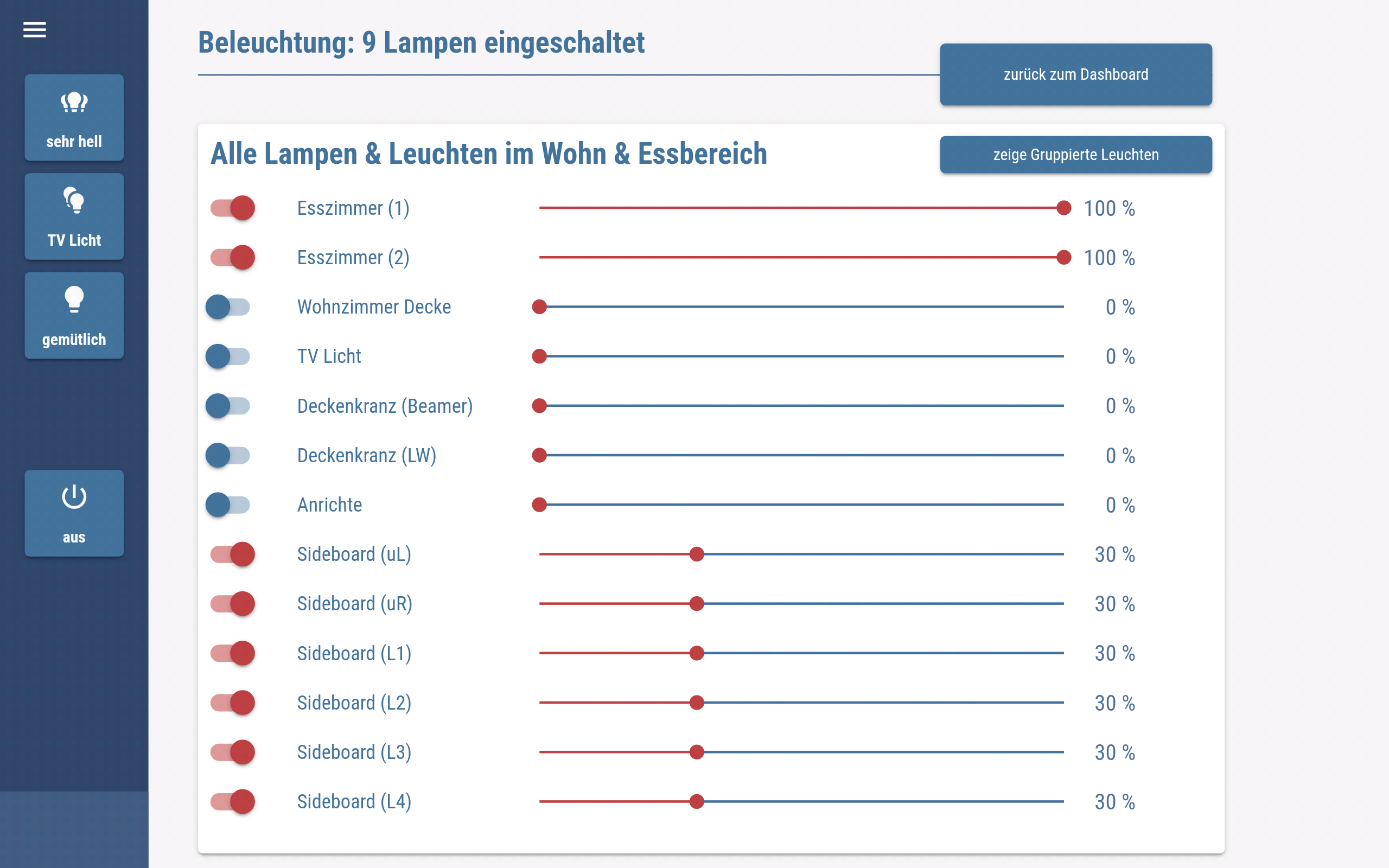

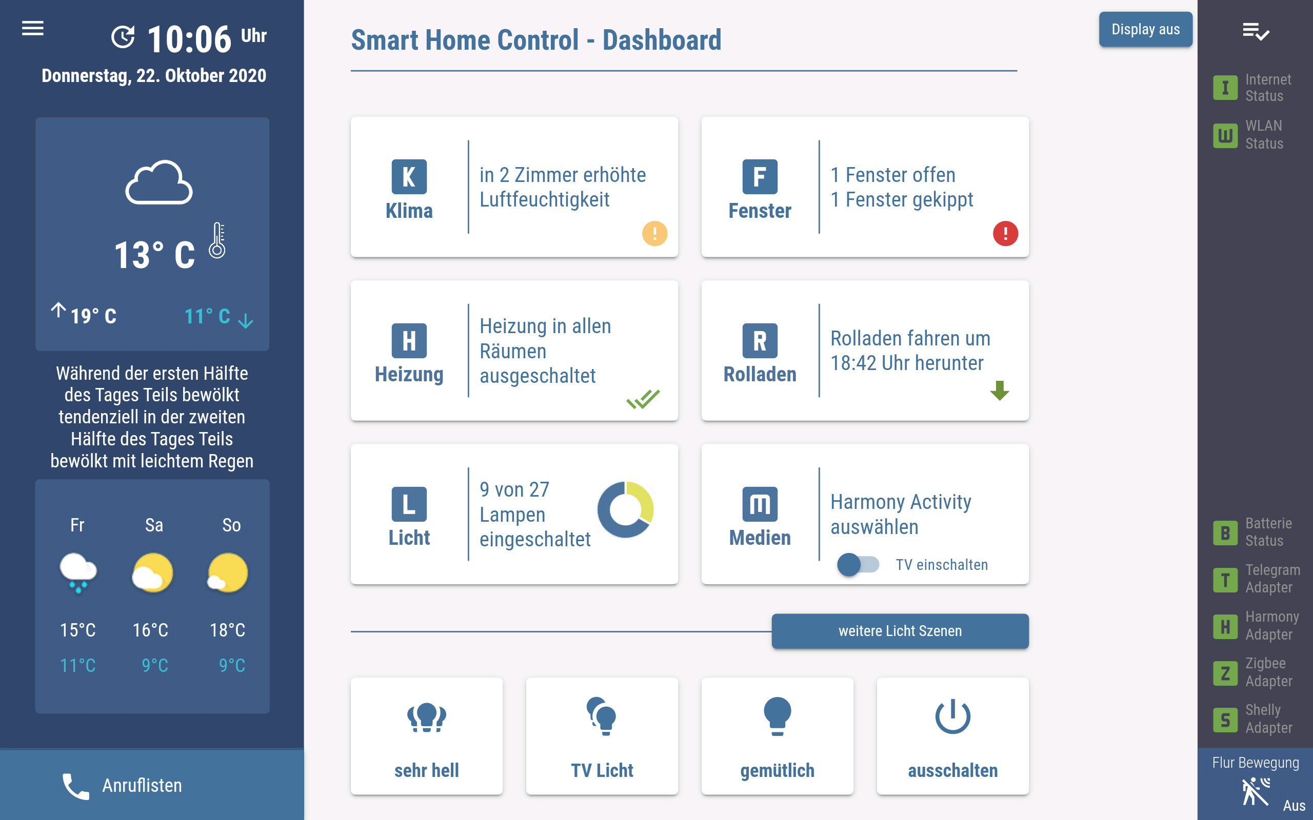

                                  • D dos1973
                                    auf Wunsch entstanden aus dem Thread.
                                    https://forum.iobroker.net/topic/37439/vorstellung-meine-vis-work-in-progess/35
                                    ich zitiere mich mal selbst aus dem anderen Thread
                                    "vorab eine Info, ich bin kein Programmierer, vieles ist bestimmt umständlich erreicht. Es ist noch nicht alles fertig, und ich habe auch hier und da noch Fehler. (Meine interne Issue und WunschListe ist noch lang, aber derzeit habe ich nur wenig Zeit...) ich habe bestimmt vieles umständlich erreicht und es gibt dafür bestimmt bessere und einfachere Wege, aber es erfüllt meinen Zweck.
                                    Das meiste habe ich hier aus dem Forum mit der Hilfe vieler freundlicher und hilfsbereiter User erreicht und hier und da für meine Zwecke angepasst."
                                    Dann hier die Bilder,
                                    die Inhalte der Boxen zeigen den aktuellen Status.
                                    Manche Bilder werden via "Screenshot" Funktion aus dem Fully nicht sauber angezeigt, insbesondere wenn Charts enthalten sind. Die habe ich manuell aus dem Browser ausgeschnitten... also nicht wundern wenn da mal ein Rand zu sehen ist.
                                    Startseite
                                    Licht gruppiert
                                    Licht detail
                                    Heizung
                                    Fenster
                                    Klima Übersicht
                                    alle Temperaturen
                                    alle Humidity

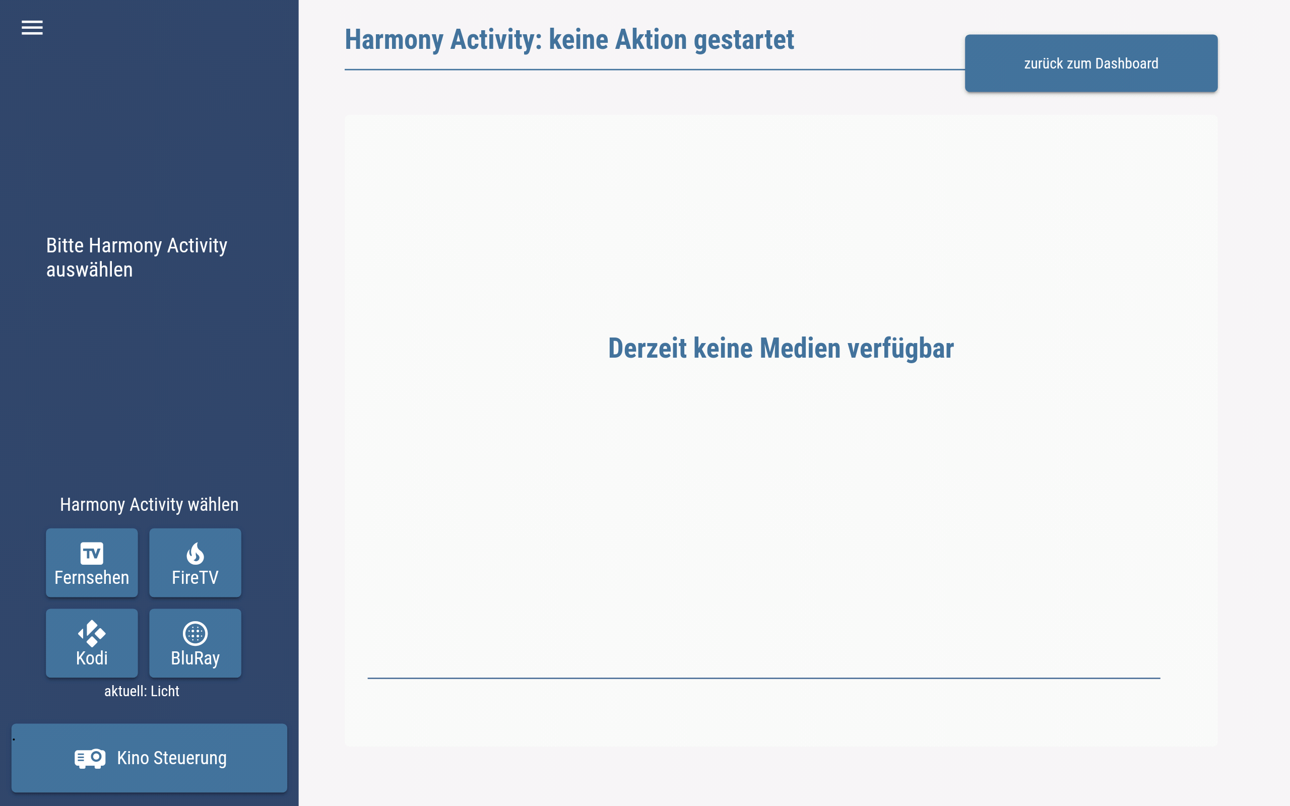

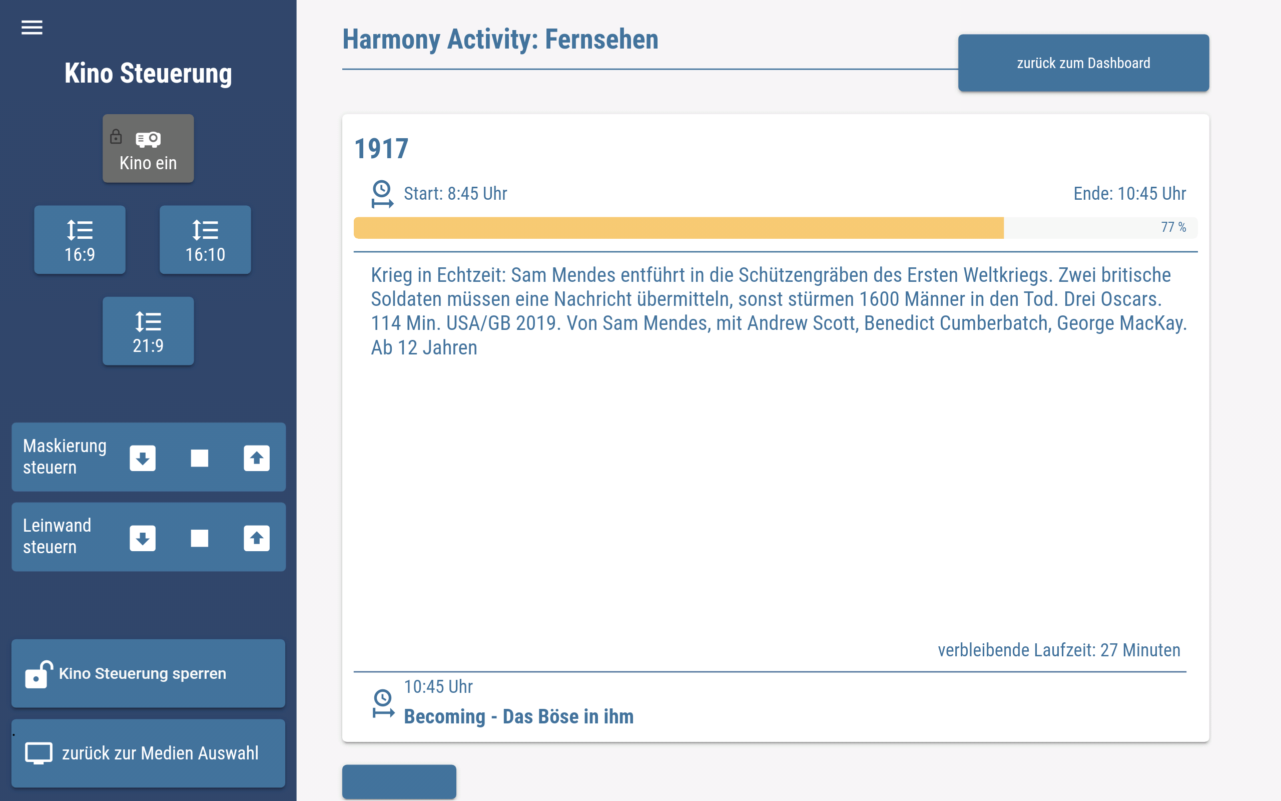

                                    Harmony aus
                                    harmony TV
                                    Harmony Kodi
                                    Kino Control gesperrt
                                    Kino Control frei
                                    ich habe bei mir die Harmony Activities abgekoppelt von der Kino Steuerung.
                                    Mich hatte genervt, dass ich für jede Aktivity noch eine Aktivity mit "Leinwand" erstellen muss. das waren dann irgendwann mal 10 Aktionen. Ich setze einen Wert auf True und unabhängig welche Harmony Activity läuft, wird der Beamer und Leinwand dazu oder weggeschaltet und der TV aus oder eingeschaltet.
                                    Da ich bei FireV und Bluray keine Inhalte bekomme ist dort nur die linke Steuerungsseite aktiv.
