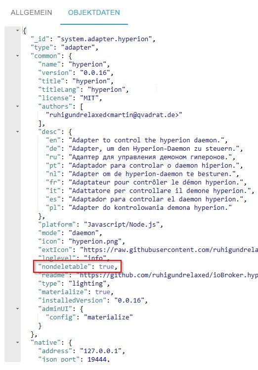

        @Glasfaser ich weiß nicht was das iobroker fix da soll. Das ist kein Rechteproblem des Betriebssytems
        @spaceduck schau mal im Expertenmodus, ob das Objekt system.adapter.hyperion (ohne .0!) im Reiter "Allgemein" eine Checkbox mit Text "nondeletable" oder so ähnlich hat. Wenn ja, mach den Haken weg und versuch den Adapter nochmal zu löschen.
        S 1 Antwort Letzte Antwort
        • AlCalzoneA AlCalzone
          spaceduck
          @AlCalzone said in Adapter marked as non-deletable - wie löschen:
          Perfekt, das war‘s. Adapter ist weg! Vielen Dank!

              @Thomas-Braun sagte in Adapter marked as non-deletable - wie löschen:
              Ich finde das Objekt nicht bei mir...
              Expertenmodus an
              von welchem Reiter "Allgemein" die Rede ist.
              Rechts auf den Bleistift neben dem Objekt klicken. Dort dann im Fenster findest du den Reiter.

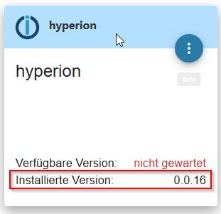

                @AlCalzone
                Danke, das Objekt gab es irgendwie erst nach einem restart.
                Jetzt habe ich nur noch den Adapter als Installiert im Browser hängen:
                Wobei auf der Konsole:
                pi@raspberrypi:/opt/iobroker $ iobroker list adapters | grep hyperion
                Wie bekomm ich denn die Anzeige da angeglichen?
                Die Konsole hat auch noch was zu meckern:
                2020-11-28 12:35:49.122  - info: host.raspberrypi iobroker del hyperion
                2020-11-28 12:35:50.954  - info: host.raspberrypi iobroker Delete adapter "hyperion"
                2020-11-28 12:35:52.750  - warn: readDir will not read this directory (widgets/hyperion/) in future versions: vis is not an object of type "meta"
                2020-11-28 12:35:52.757  - warn: readDir will not read this directory (widgets/hyperion.html/) in future versions: vis is not an object of type "meta"
                2020-11-28 12:35:52.760  - warn: readDir will not read this directory () in future versions: hyperion is not an object of type "meta"
                2020-11-28 12:35:52.764  - warn: readDir will not read this directory () in future versions: hyperion.admin is not an object of type "meta"
                2020-11-28 12:35:53.803  - info: host.raspberrypi iobroker exit 0
                [Edit:] Mit einem beherzten
                sudo -u iobroker rm -rf /opt/iobroker/node_modules/hyperion-client/
                sudo -u iobroker rm -rf /opt/iobroker/node_modules/iobroker.hyperion/
                bin ich den Rest dann auch noch losgeworden.

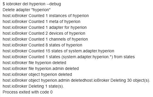

                  Hi zusammen,
                  ich habe das gleiche Problem, jedoch bekomme ich den Adapter wie hier beschrieben nicht los, siehe:
                  pi@ioBroker:/opt/iobroker $ iobroker del hyperion
                  host.ioBroker Adapter hyperion cannot be deleted completely, because it is marked non-deletable.
                  host.ioBroker object hyperion deleted
                  host.ioBroker object hyperion.admin deleted
                  Error deleting adapter hyperion from disk: Error: Cannot find module 'iobroker.hyperion/io-package.json'
                  Require stack:
                  - /opt/iobroker/node_modules/iobroker.js-controller/lib/setup/setupInstall.js
                  - /opt/iobroker/node_modules/iobroker.js-controller/lib/setup.js
                  - /opt/iobroker/node_modules/iobroker.js-controller/iobroker.js
                  You might have to delete it yourself!
                  Leider auch erfolglos:
                  system.adapter.hyperion                : hyperion       - v0.0.16
                  Wer hat noch Ideen?

                              Ich schreibe hier auch mal rein, mit der Hoffnung, den Hyperion-Adapter irgendwie sauber zu entfernen.
                              Ich habe alles aus diesem Thread probiert. Außerdem hat mir ChatGpt und Gemini auch einiges vorgeschlagen. Alles ohne Erfolg.
                              Die Hyperion-Kachel wird unter Adapter weiterhin als installiert angezeigt.
                              Ich weiß, dass nichts mehr installiert ist, keine Instanz, keine Ordner mehr. Aber die Anzeige stört mich einfach.
                              Die Checkbox im Allgemein-Tab gibt es bei mir nicht, dafür im Objektdaten-Tab in der json.
                              Nach dem ich "nondeletable" auf false gesetzt hatte, konnte ich den Adapter ohne Fehlermeldung deinstallieren.
                              Aber unter Adapter wird im Kachel weiterhin "Installierte Version: 0.0.16" angezeigt.
                              Ich vermute, dass es da auch alte Verweise in der Datenbank existieren. Ich fürchte das bekommen wir nur gefixt, wenn einer der iobroker Entwickler sich das mal
                              in der Datenbank anschauen und uns sagen wie wir die Verweise aus der Datenbank gelöscht bekommen.
                              So Sachen wie "iobroker setup custom" habe ich aber alles erfolglos probiert. Ich hoffe wir bekommen das gefixt.
                              Danke fürs durchlesen!
