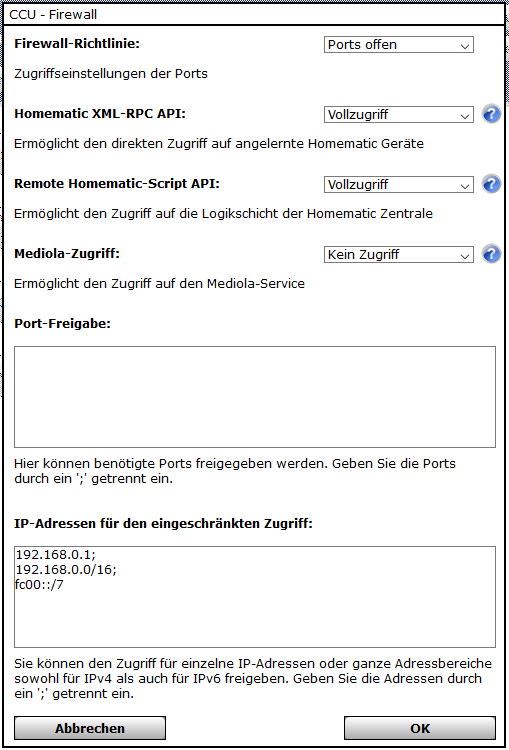

                axel56
                @sigi234
                Die Firewall Einstellungen der CCU:
                ![Bild Text](32d09c15-a031-4926-9472-8c3a13a0c590-grafik.png Bild Link)
                Die Adapter-Webseite kann ich problemlos öffnen.
                Fehlen noch Versionsnummern?
                  @axel56 sagte in Adapter hm-rega.0 nach update nur noch rot:
                  js-controller: 2.2.10
                  aktuell ist dort 3.1.6
                  das kann natürlich auch zu Problemen führen.
                  der Rest passt.
                  hoffe ich habe die richtigen erwischt
                  ich glaube es ging @sigi234 auch um die Firewall-Einstellungen auf der CCU
                  @Thomas-Braun sagte in Adapter hm-rega.0 nach update nur noch rot:
                  Und bitte auch mal die Versionsnummern von node, nodejs und js-controller.
                  ich glaube das hattest du einfach vergessen ;-)
