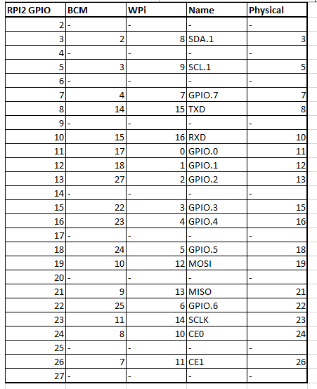

      Moin,
      ich habe versucht mit dem RPI2 (Version 0.2.1) Adapter die GPIOs zu steuern.
      Dabei ist mir aufgefallen, dass die Zuordnung der Pins den Physikalischen Pins entspricht (siehe Anhang).
      Allerdings hätte ich erwartet, das RPi2 GPIO 27 auch geht. Gibt aber eine Fehlermeldung (wie bei den Anderen, nicht funktionierenden Pins auch):
      rpi2.0	2016-11-08 09:58:56.158	error	Cannot setup port 27 as output: Error: EINVAL: invalid argument, write
      Kann das jemand bestätigen.
      Ich habe mir den Status der Ausgänge mit wiringPi anzeigen lassen.
      Gruß,
      Mark
      UPDATE:
      Ich habe jetzt ein wenig gestöbert und die ./iobroker-data/files/rpi2.admin/index.html angepasst:
        var allowedGPIOs = [
              3,5,7,8,10,11,12,13,15,16,18,19,21,22,23,24,26,29,31,32,33,35,36,37,38,40
      damit lassen sich alle Pins beim Raspberry ansteuern. Die Pins 27 & 28 sind allerdings belegt.
      Ich meine mich zu erinnern, dass das "normal" ist.
      Gruß,
      Mark
