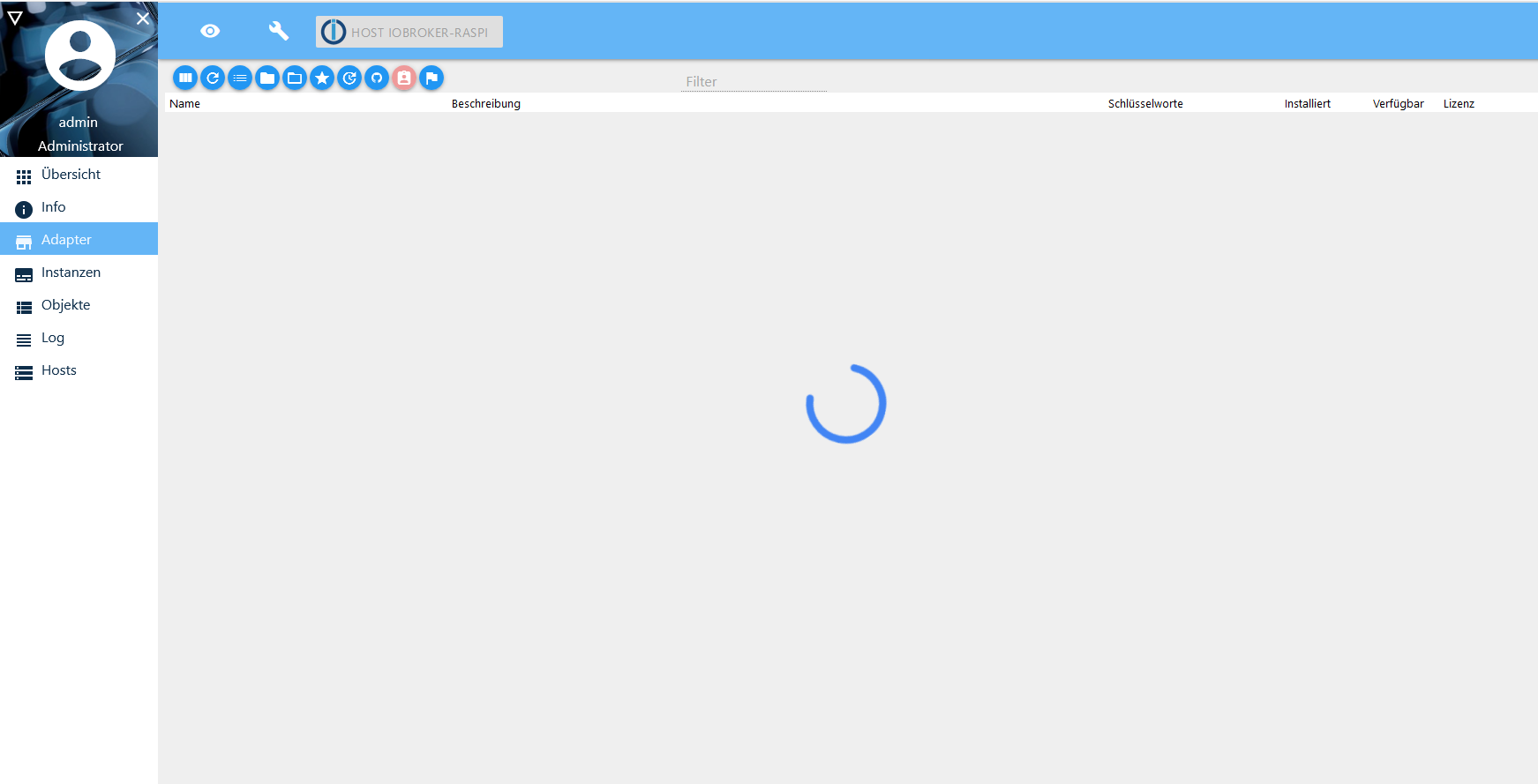

          habe ich ausgeführt, wenn ich danach auf der Weboberfläche bin, kann ich keine Adapter sehen bzw installieren, das sieht dann so aus:

                GlasfaserG Offline
                GlasfaserG Offline
                Glasfaser
                @amg_666 sagte in SD Card defekt, Probleme beim Neuaufsetzen:
                Was ist in einem anderen Browser ... der gleiche Effekt !?
                • GlasfaserG Glasfaser

                  @Glasfaser Oh Mann, nein in einem anderen Browser gehts. Ich wundere mich über nichts mehr... (Firefox geht nicht, Firefox nightly geht)

                    oder mal einfach den Browser Cache leeren

                      @amg_666 ...und nachdem ich den Cache geleert habe scheint jetzt auch firefox wieder zu funzen...
