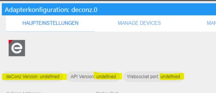

                    • Glasfaser
                      Glasfaser @joergfrde last edited by Glasfaser
                      Nur mal ein Frage in die Rund ... Deconz funktioniert doch und der Stick wird erkannt.
                      Die Daten im Adapter Fehler bzw. er kann den Deconz nicht erreichen
                      @Thomas-Braun sagte in Deconz Adapter leuchtet gelb:
                      @joergfrde
                      Das log vom Adapterstart dürfte dazu aber hilfreich sein.
                      Richtig ..... was sagt das log .
                      joergfrde 2 Replies Last reply Reply Quote 0

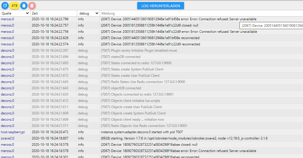

                                • joergfrde
                                  joergfrde @Glasfaser last edited by
                                  @Glasfaser deconz.0 2020-10-18 16:10:39.515 debug (28130) system.adapter.admin.0: logging true
                                  deconz.1 2020-10-18 16:10:39.516 debug (26284) system.adapter.admin.0: logging true
                                  • joergfrde
                                    joergfrde @haselchen last edited by
                                    @haselchen ```
                                    haselchen Glasfaser 2 Replies Last reply Reply Quote 0

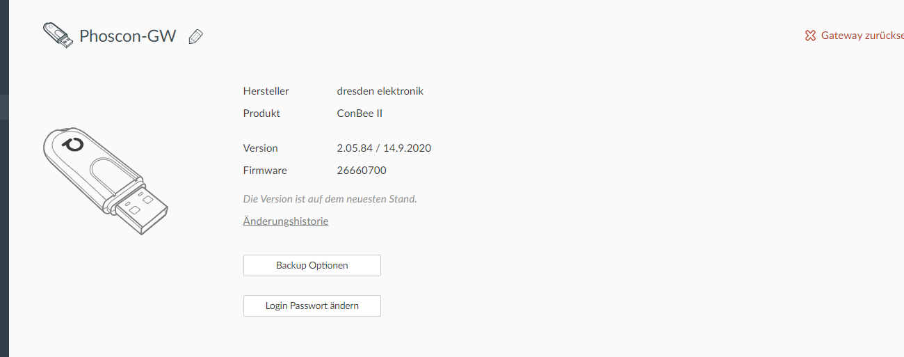

                                    • haselchen
                                      haselchen Most Active @joergfrde last edited by
                                      @joergfrde
                                      Du hast doch vorhin ein Foto geschickt. Ein Screenshot. Von der Seite bitte nochmal.
                                      joergfrde 1 Reply Last reply Reply Quote 0

                                        • joergfrde
                                          • Glasfaser
                                            @haselchen
                                            Und was wollst du damit ist doch das gleiche wie oben !???
