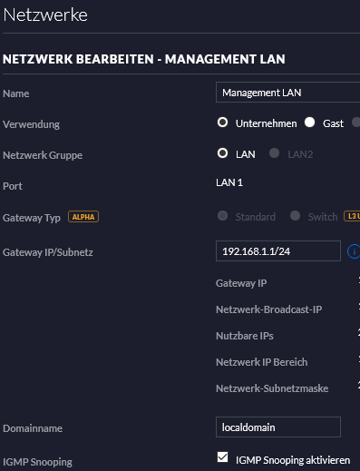

        @Meister-Mopper danke für die schnelle Rückmeldung, ich habe folgende Regeln in der Firewall.... da ich erstmal die Clients alle sortiere dich so habe das sie im richtigen netzwerk sind. Dann will ich später halt die Firewall verschärfen...Habe folgende Regeln drin...
        und die Harken in IGMP Snooping habe ich auch aktive
