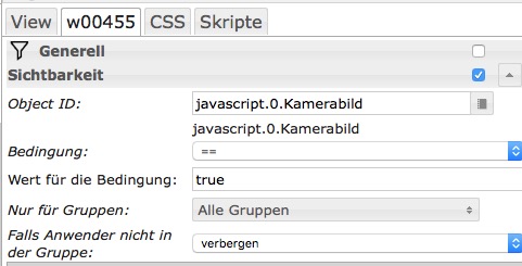

                Wenn nicht, mache es wie weiter oben beschrieben: In der CCU WebUI eine Variable anlegen und diese Variable bei Änderung des Klingelsensors auf true auch auf true schalten. Dann zeitverzögert wieder auf false schalten.
                In VIS kannst du dann im Editor ein iFrame Widget mit deinem Kamera Bild einbauen. Das Widget hat dann die Einstellung in der Sichtbarkeit
                OID: hm-rega.0.Variable
                Bedingung: ==
                Wert für Bedingung: true

                                Das Objekt, das du im Skript angelegt hast ('Kamerabild'), hat entweder den Wert false (es hat nicht geklingelt) oder true (es hat innerhalb der letzten 30s geklingelt). Bei false soll das Bild nicht gezeigt werden, bei true schon. Deshalb schreibst du in die Widget Eigenschaften im Bereich Sichtbarkeit unter Object ID javascript.0.Kamerabild und darunter bei Bedingung == und darunter bei Wert für die Bedingung true. 261_bildschirmfoto_2017-03-22_um_18.51.41.jpg
                                Das wars.

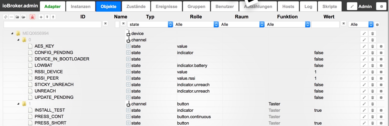

                                  prinzipiell glaube ich habe ich es verstanden, nur den Datenpunkt gibt es bei mir nicht…
                                  Ich zeig mal wie es bei mir ausschaut, liegt wohl am Klingelsensor, welchen Datenpunkt wäre den der Richtige ?

                                    Der Sensor verhält sich wohl wie ein Wandtaster (PRES_SHORT); dann so:

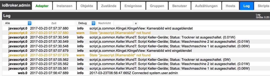

                                      OK, aber es funktioniert noch nicht, ich finde den Datenpunkt immer noch nicht…
                                      Hier mal diverse Screenshots :

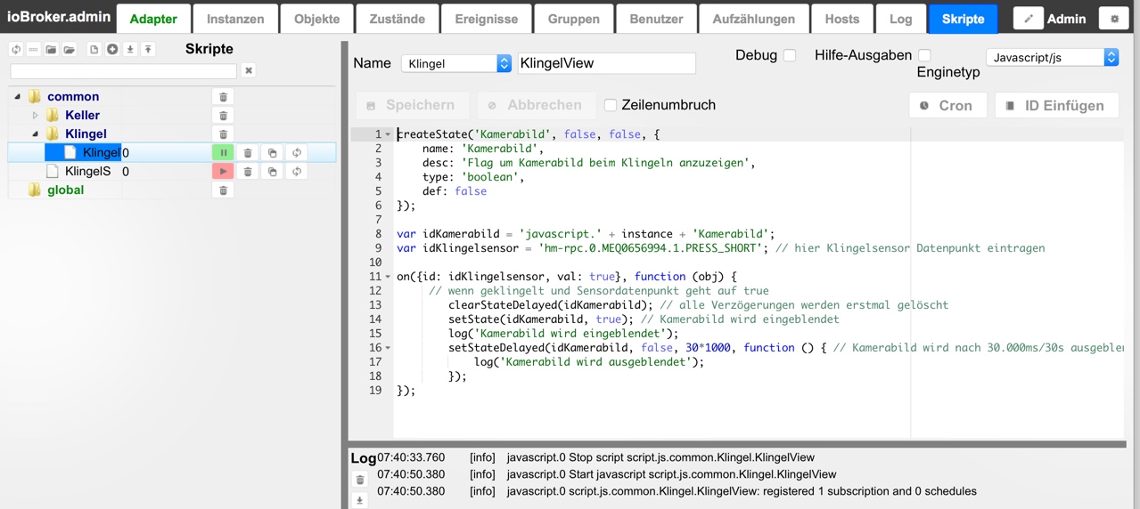

                                      Skript :
                                      Hier ein Auszug aus dem LOG, deshalb finde ich vermutlich nicht den Datenpunkt :
                                      • AlCalzoneA Offline

                                        Für mich sieht das aus als fehlt vor "Kamerabild" ein "." (dort wo du den Datenpunktnamen zusammensetzt).
                                          SigiMOE
                                          da ich mich leider nicht mit Skripten auskenne, würde ich Dich bitten mir den Punkt einzutragen an der richtigen Stelle :
                                          Hier das Skript :

                                          Edit von Jey Cee: Punkt ist eingefügt.
