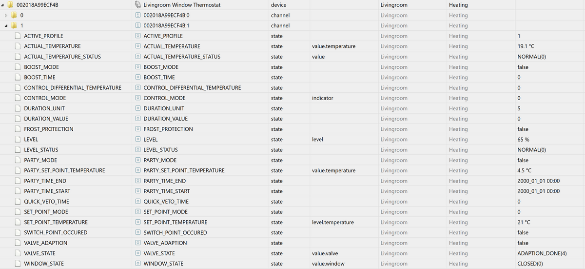

    ich habe mir gerade einen ELV-Charly mit RaspberryMatic beschafft und gleich 2 Radiator Thermostate hinzugefügt (HmIP-eTRV-B). Adapter in ioBroker installiert und mit dem RaspiMatic verbunden. Alles läuft soweit aber ich habe in meine States den TEMPERATURE_OFFSET DP nicht. Den Wert kann ich im RaspiMatic selbst schon bestimmen. Andere Werte sind schon da, verfügbar.
    Weiß vielleicht jemand wieso bzw. ist das so erwartet oder habe ich etwas versäumt?

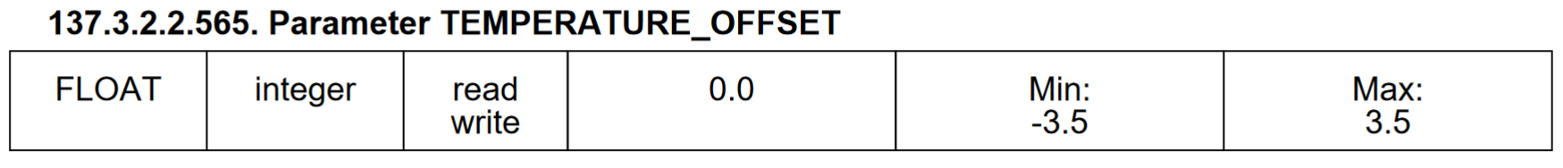

        Ok, verstehe was du meinst aber Temp-Offset kann ich ja auch über die RaspiMatic Oberfläche ändern, nicht nur über das Gerät selbst. Zusätzlich, das Wert selbst sollte RW sein:
        Meine Frage wäre eigentlich, wie kann ich diesen Wert durch ioBroker ändern. Geht das eigentlich? Ich habe sowohl die Geräte selbst als auch die Gruppe wo die Geräte sich befinden in ioBroker aber keines der 2 hat den Temp-Offset Wert verfügbar.
