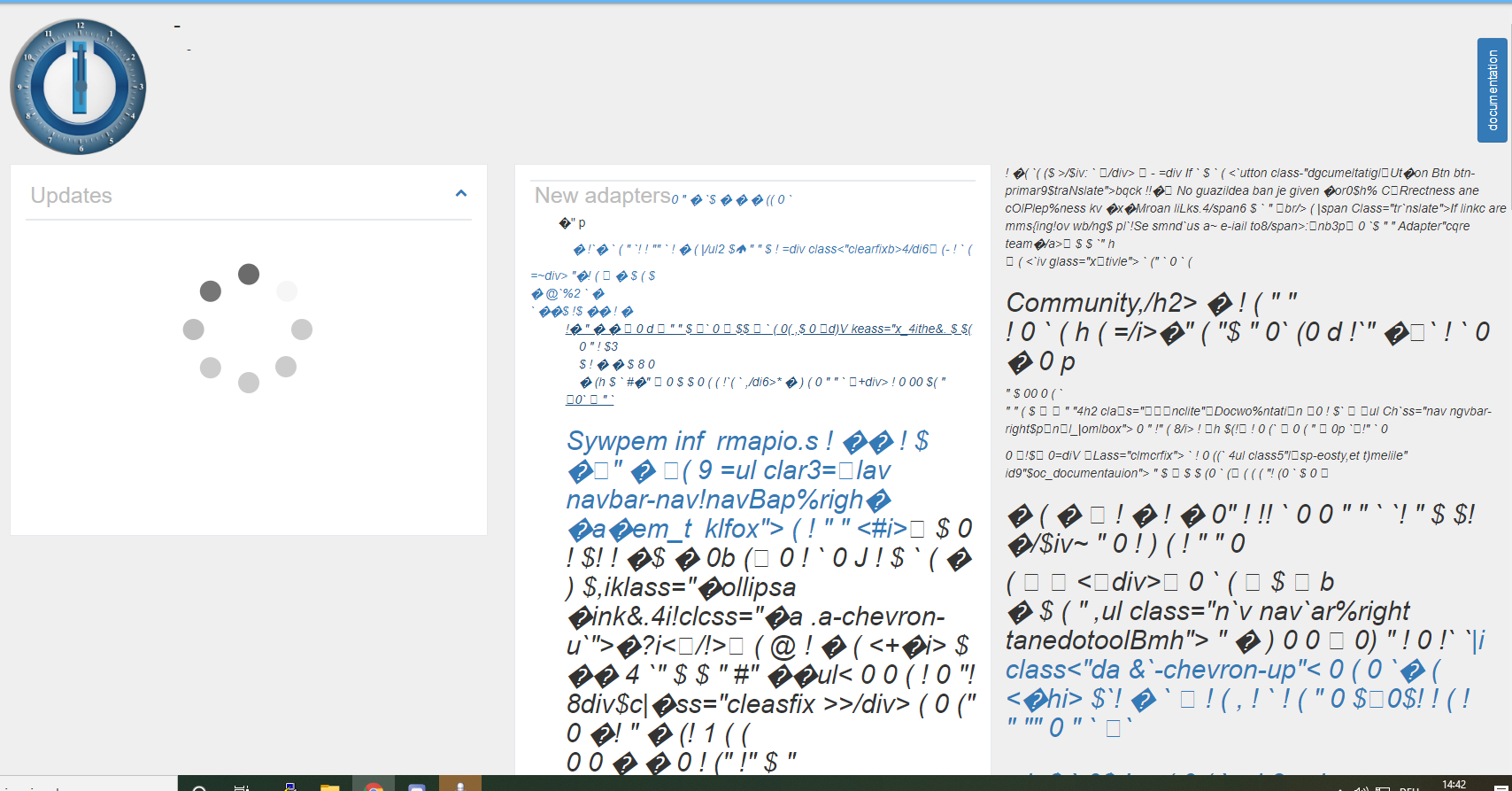

    wollte heute morgen mal ganz unschuldig auf das Info Tab der admin Oberfläche schauen um mir eventuelle Updates zu holen und da war ein Chaos...
    Das Sieht aus als hätte jemand ein Hochregallager Ascii Zeichen umgeworfen sogar in verschiedenen Schriftgrößen.
    Ausserdem wird nichts sinnvolles angezeigt.

            So sieht es bei mir aus.
            Habe auch n upgrade self und upgrade drüber laufen lassen
