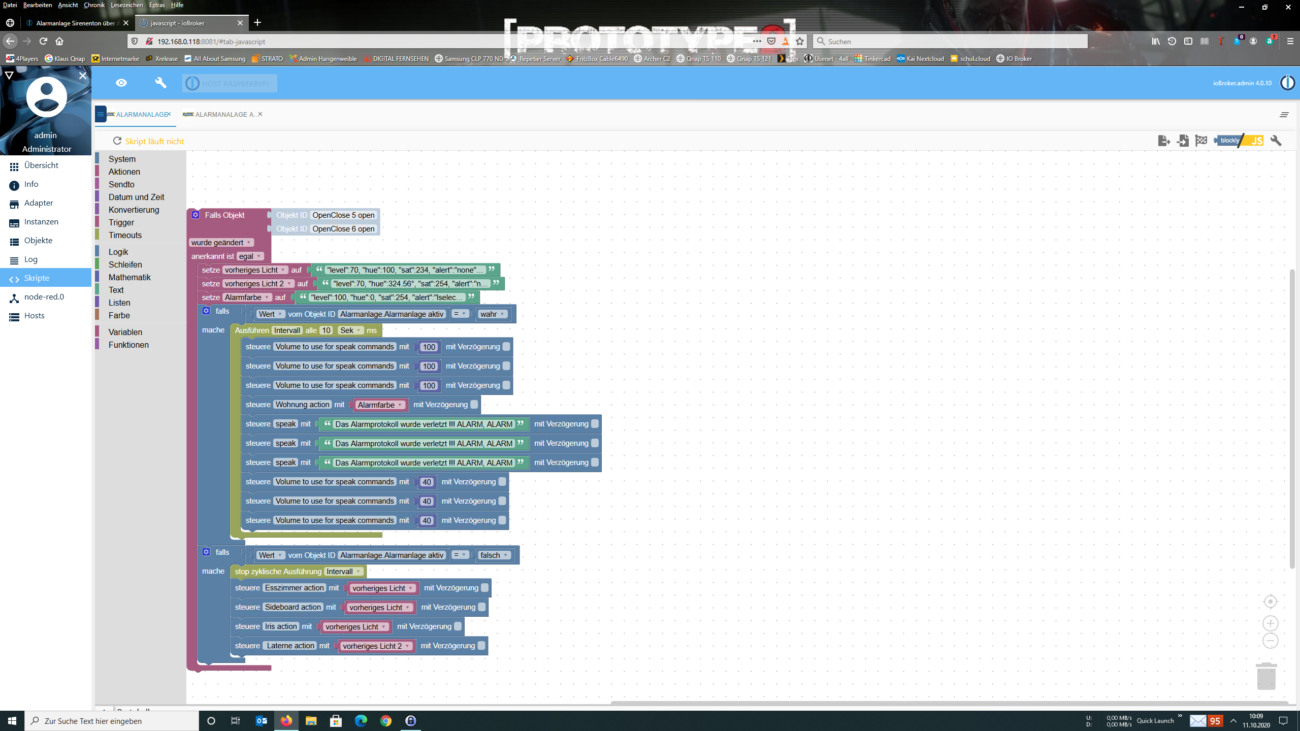

    habe mir folgendes Blockly erstellt um eine Alarmanalge zu realisieren.
    Funktioniert soweit auch bis auf die tatsache das Alexa nach dem ich in der VIS die Alarmanlage deaktiviert habe nicht aufhört mit der Alarmmeldung
    sie redet fleißig weiter.
    Wo liegt mein Fehler ?
    liv-in-skyL Dr. BakteriusD 2 Antworten Letzte Antwort
    • Michael DreherM Michael Dreher

      @Michael-Dreher
      da ist kein trigger auf Alarmnlage.aktiv
      woher soll das script wissen, das der wert geändert wurde
      Michael DreherM 1 Antwort Letzte Antwort
      • liv-in-skyL liv-in-sky
        @Michael-Dreher

        @liv-in-sky doch im ersten falls Block

          @Michael-Dreher das ist kein trigger sondern eine abfrage - änderst du bei einem alarm den aktiv-dp, bekommt das script das nicht mit - da kein triggern passiert

            @Michael-Dreher Zum Rücksetzen nicht die Abfrage verwenden, sondern einen Trigger auf 'Alarmanlage.Alarmanlage'. Andernfalls wird nur Rückgesetzt wenn 'OpenClose 5 open' oder 'OpenClose 6 open' eine Änderung erfahren.

              @liv-in-sky in der VIS habe ich einen Button ( Alarmanlage aktivierne/deaktivieren) der den Datenpunkt "alarmanlage Aktiviert" auf true setzt
              und wenn jetzt eine Tür geöffnet wird fragt er den datenpunkt ab und bei true löst er den alarm aus. Das funktioniert ja. aber nachdem der alarm ausgelöst wurde
              lässt er sich nicht mehr deaktivieren

                @Michael-Dreher
                du musst einen trigger block auf den datenpunkt aktiv machen (wenn false) und darin dann das stop interval einsetzen

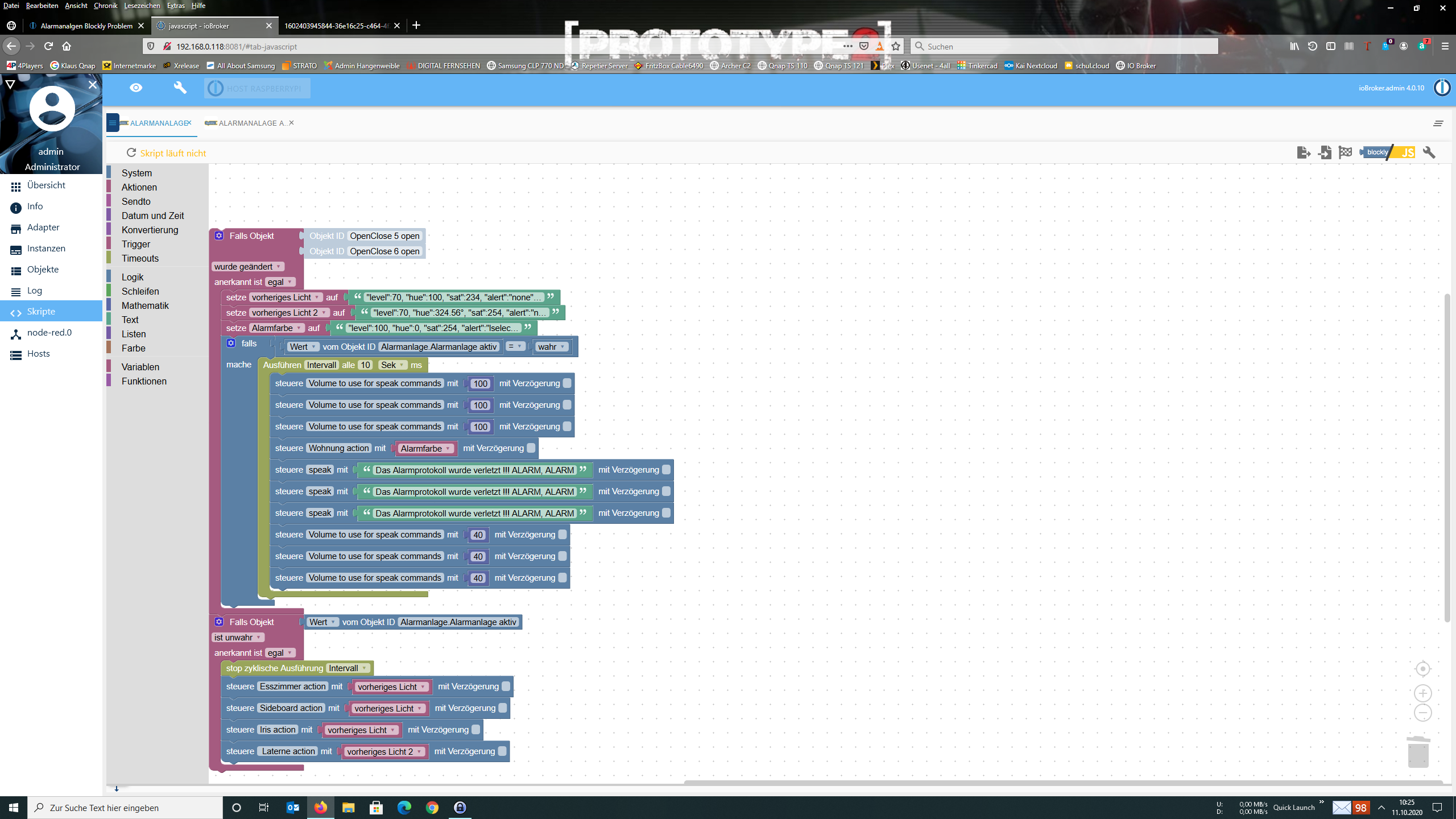

                  @liv-in-sky wäre es so richtig?

                                  @Michael-Dreher sagte:
                                  wäre es so richtig?
                                  Nein, an den Trigger darf nicht der Wert eines Datenpunktes übergeben werden, sondern die ID.
                                    wäre es so richtig?
                                    liv-in-skyL Offline
                                    liv-in-skyL Offline
                                    liv-in-sky
                                    voll übersehen - der untere block wird nicht getriggert - der wert muss ersetzt werden
                                    danke @paul53

                                        @Michael-Dreher

                                          @liv-in-sky jup das war der fehler jetzt Funktiniert es !!!!
                                          Super vielen lieben dank euch !!!!:+1: :blush:
