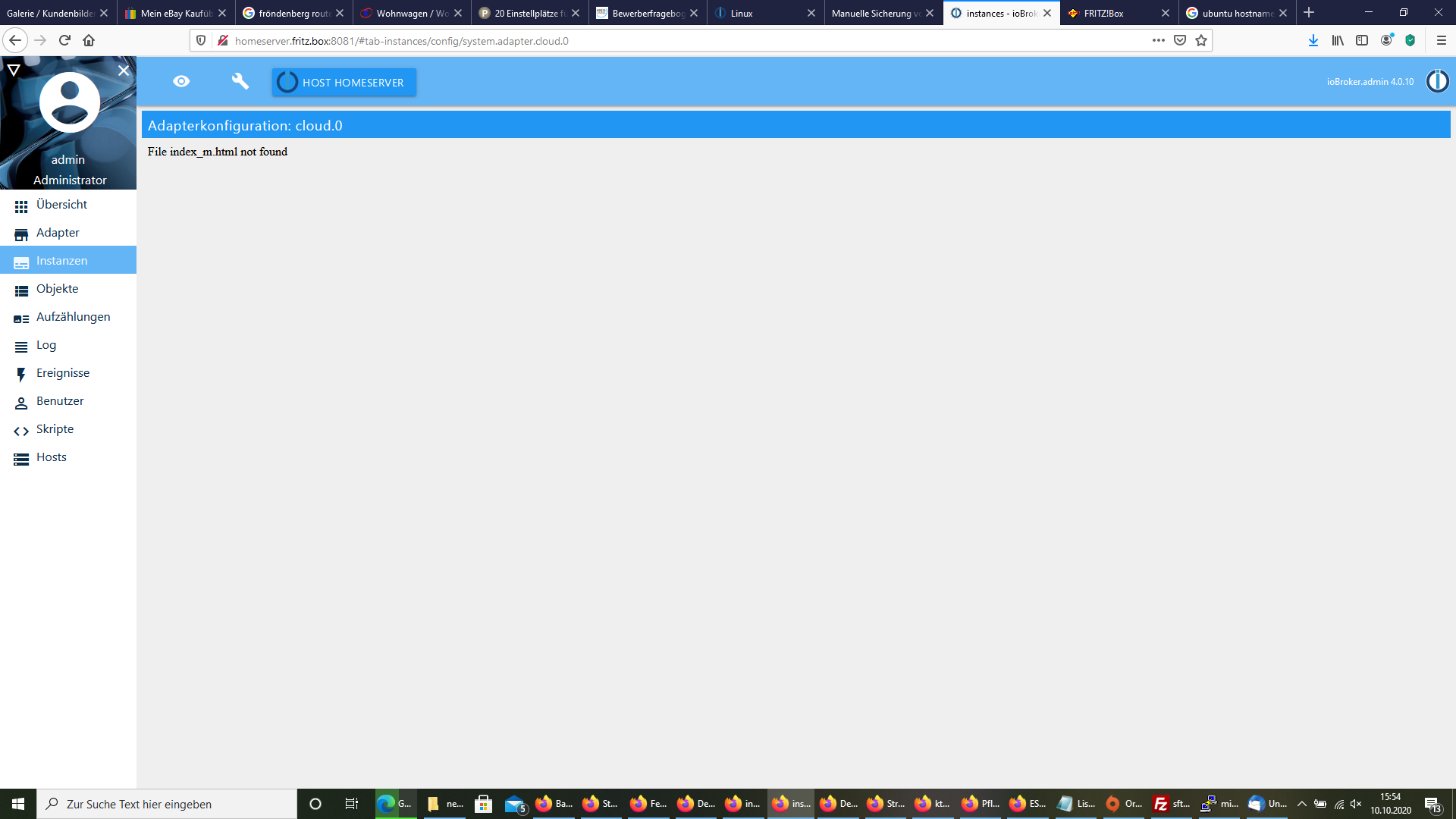

    Hey Leute,
    ich habe gerade versucht mein System wieder zum laufen zu bekommen, nur leider kommt nicht das Ergebnis raus, was ich erwartet habe.
    Bei fast allen Adaptern kommt es zur folgenden Anzeige:

      @raspido sagte in Einspielen des Backups ging schief:
      dann sieh mal ins log!
      Die Adapter werden nach und nach neu installiert, das kann je nach Hardware auch schon mal 1-2 Stunden dauern.
      Bei den noch nicht fertig installierten Adaptern erscheint dann diese Info.
      Auf jeden Fall die Finger davon lassen und die Installation in Ruhe lassen.

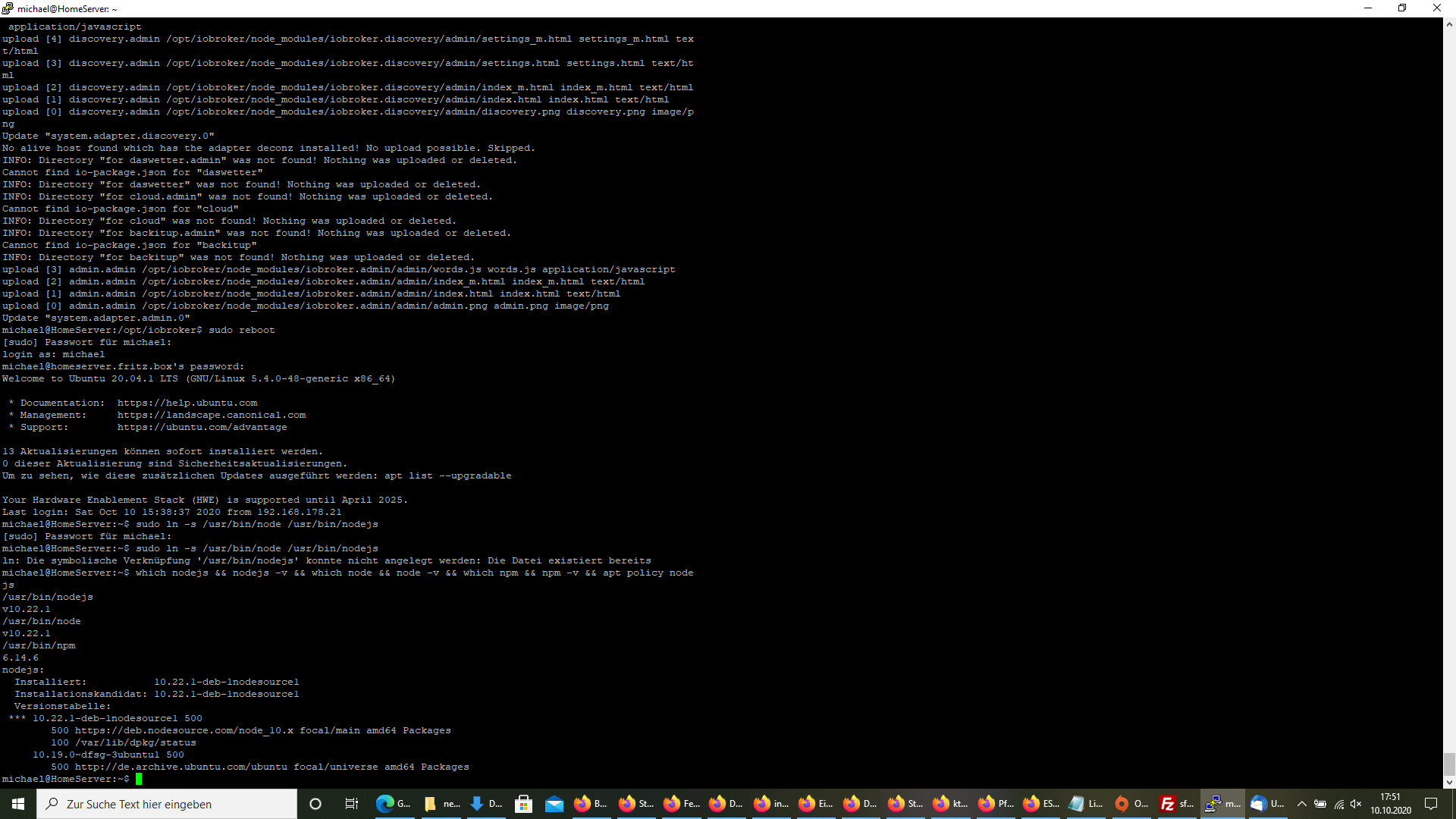

                                      @Thomas-Braun said in Einspielen des Backups ging schief:
                                      which nodejs && nodejs -v && which node && node -v && which npm && npm -v && apt policy nodejs
                                      • R raspido
                                        @raspido Bitte keine Screenshots in Plakatwandgröße.
                                        Textausgaben auch als Text (in CodeTags) d2072f6a-5c9a-4330-b8e2-54e6e322be11-image.png wieder in das Forum.
                                        R 1 Antwort Letzte Antwort

                                          @Thomas-Braun
                                          /usr/bin/nodejs
                                          v10.22.1
                                          /usr/bin/node
                                          v10.22.1
                                          /usr/bin/npm
                                          6.14.6
                                          nodejs:
                                            Installiert:           10.22.1-deb-1nodesource1
                                            Installationskandidat: 10.22.1-deb-1nodesource1
                                            Versionstabelle:
                                           *** 10.22.1-deb-1nodesource1 500
                                                  500 https://deb.nodesource.com/node_10.x focal/main amd64 Packages
                                                  100 /var/lib/dpkg/status
                                               10.19.0~dfsg-3ubuntu1 500
                                                  500 http://de.archive.ubuntu.com/ubuntu focal/universe amd64 Packages
                                          236
