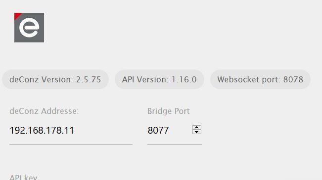

      @qqolli sagte in Hilfe: iobroker Probleme nach SD-Karten Defekt:
      bleibt gelb:
      Port 80 ???? ich denke mal nicht

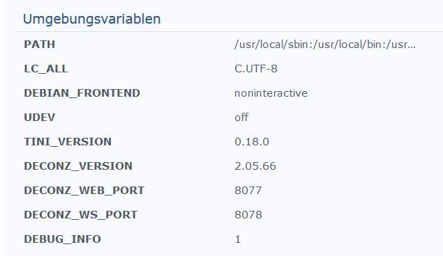

          GlasfaserG Offline
          GlasfaserG Offline
          Glasfaser
          @qqolli
          hier meine Einstellungen zum vergleich :
          • GlasfaserG Glasfaser
            bleibt gelb:
            Du hast doch bestimmt den Deconz im Docker !??
            Zeige mal dein Umgebungseinstellung
            qqolliQ Offline
            qqolliQ Offline
            qqolli
            @Glasfaser
            nein der ConbeeII steck im Raspi 4B+. Wie gesagt, hatte das wieder per Backitup zurück gespielt.
            Wie komme ich an die Umgebungseinstellung, bzw. wo finde ich die?
