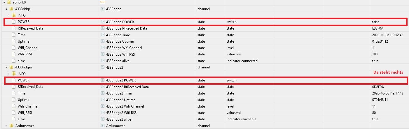

        Meine 433Bridge2 zeigt unter Objekte auch nach etlichen Minuten noch einen alten Wert an:
        alt text
        Im VIS kommen die beiden richtigen Werte fast zeitgleich. Geschätzt innerhalb 1 Sekunde.

          @Bjoern77
          schreib mal bitte am Anfang wenn du Antwortest @Ralla66 sonst sehe ich nicht
          das du geantwortest hast.
          Power kommt ja bei Bridge 2 gar nicht rein.
          Backup machen des Systems, danach Bridge 2 im Sonoff in den Papierkorb.
          Neu einfügen.
          Wenn du dann kein Power hast ist Bridge 2 verbogen.
          Bjoern77B 1 Antwort Letzte Antwort

            @Ralla66 Gelöscht hatte ich die Bridge2 auch schon. Irgendwie hängt das mit dem Browser zusammen. Manchmal reicht ein Refresh. Manchmal aber nicht. Ich nutze Firefox.
            Aktuell ist Power auch da. Nur keine aktuellen Daten 😔
            Gruss Björn

              @Bjoern77
              auf die Schnelle,
              schau mal ob Bridge2, in der Tasmota in der Console alle 60 sec per Mqtt sendet.

                @Ralla66 Moin
                Ich habe heute Alles (Also auch Fritzbox, beide Bridges und Pi) neu gestartet: Nun gehts!!??
                Danke für deine Mühen, aber jetzt wirds schwierig den Fehler zu finden :-)
