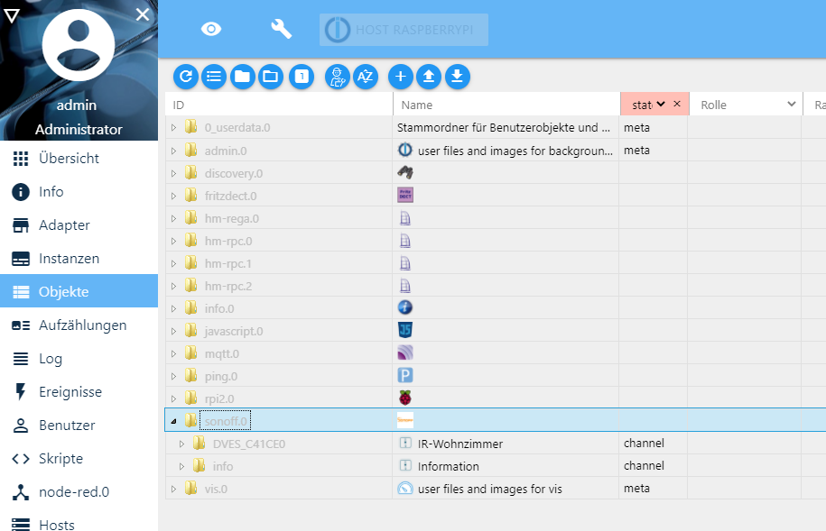

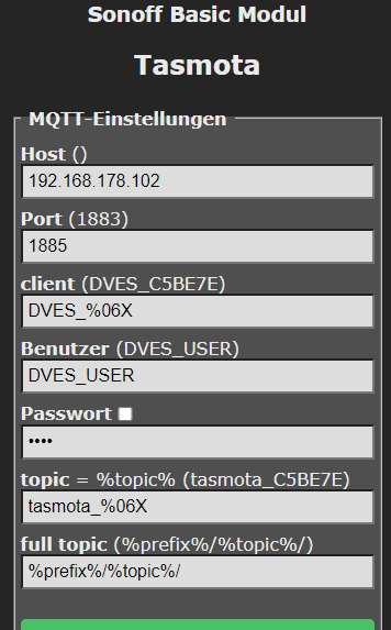

        @ici-ice
        Das sieht doch gut aus. Halbe Miete.
        Bei mir mache ich das per Sonoff Adapter auf Port 1885.
        Wichtig da der Mqtt Adapter auf 1883 Default läuft.

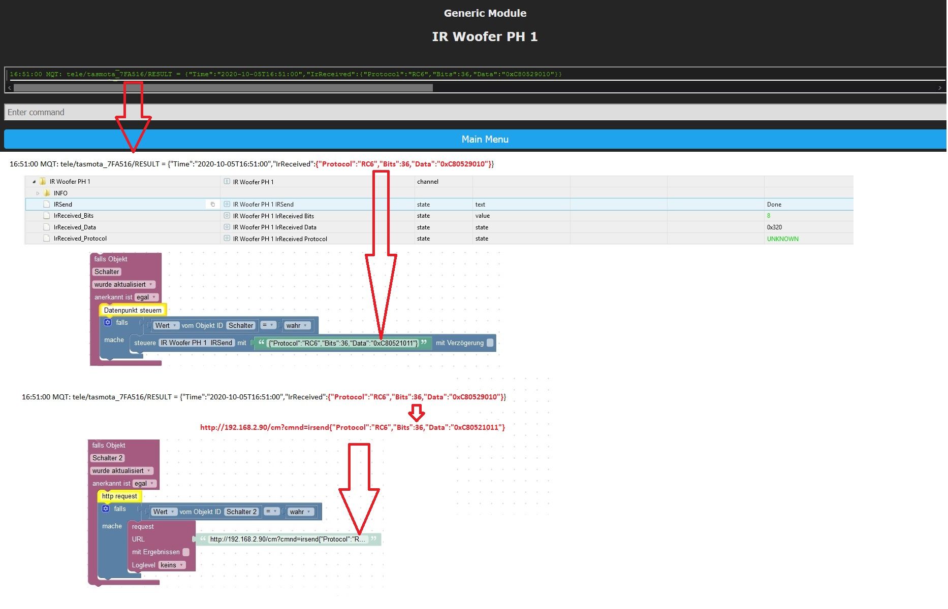

        Habe da nun 2 Möglichkeiten, entweder ich schreibe den Datenpunkt IRsend per Blockly um oder
        ich sende per Blockly http request direkt an Tasmota.
        Hänge mal ein Bild zum besseren Verständnis an.
        Das anlegen von Datenpunkten war für mich einfacher da kleiner 20 Tasten.
        Und na klar mußte deine IP einsetzen, das weisste aber. :-)

            Das kannst du so Lösen da ich das so mache.
            Na klar gibt es viele Wege, der geht 100 Pro.
            Der Schalter in der Vis macht ja nichts anderes als den Datenpunkt Schalter auf true zu schalten.
            Bei mir im Beispiel Schalter.
            Damit wird das Blockly getriggert und steuert oder eben sendet.

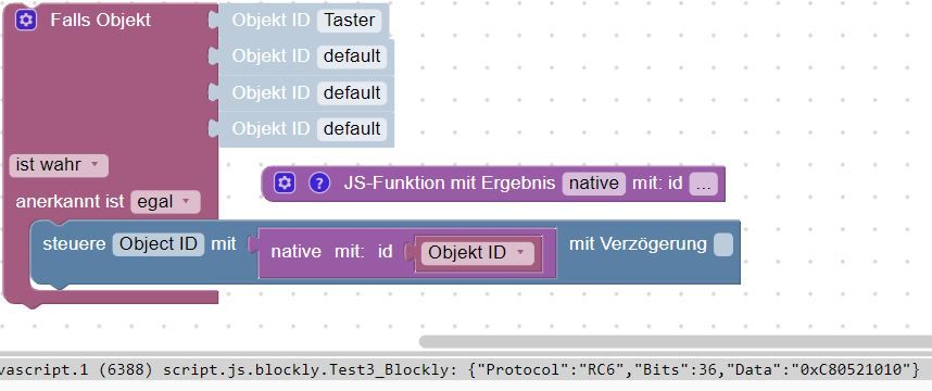

              @ici-ice sagte:
              Ich bräuchte dazu vermutlich in VIS einen Schalter, der bei Antippen den IR-Send Befehl auslöst, oder?
              Vorschlag: Erstelle Deine FB-Tasten unter "0_userdata.0" und speichere das zugehörige IRSend-Kommando unter "native":
                "from": "system.adapter.javascript.1",
                "user": "system.user.admin",
                "ts": 1574445630641,
                "common": {
                  "name": "Taster",
                  "type": "boolean",
                  "role": "button",
                  "write": true
                "native": {
                  "Protocol": "RC6",
                  "Bits": 36,
                  "Data": "0xC80521010"
                "acl": {
                  "object": 1636,
                  "owner": "system.user.admin",
                  "state": 1636
                "_id": "0_userdata.0.Test.Taster",
                "type": "state"
              Dann kann man mit einem simplen Blockly viele Tasten auswerten:
              Inhalt der Funktion native(id):
              return JSON.stringify(getObject(id).native);
              Ralla66R 1 Antwort Letzte Antwort

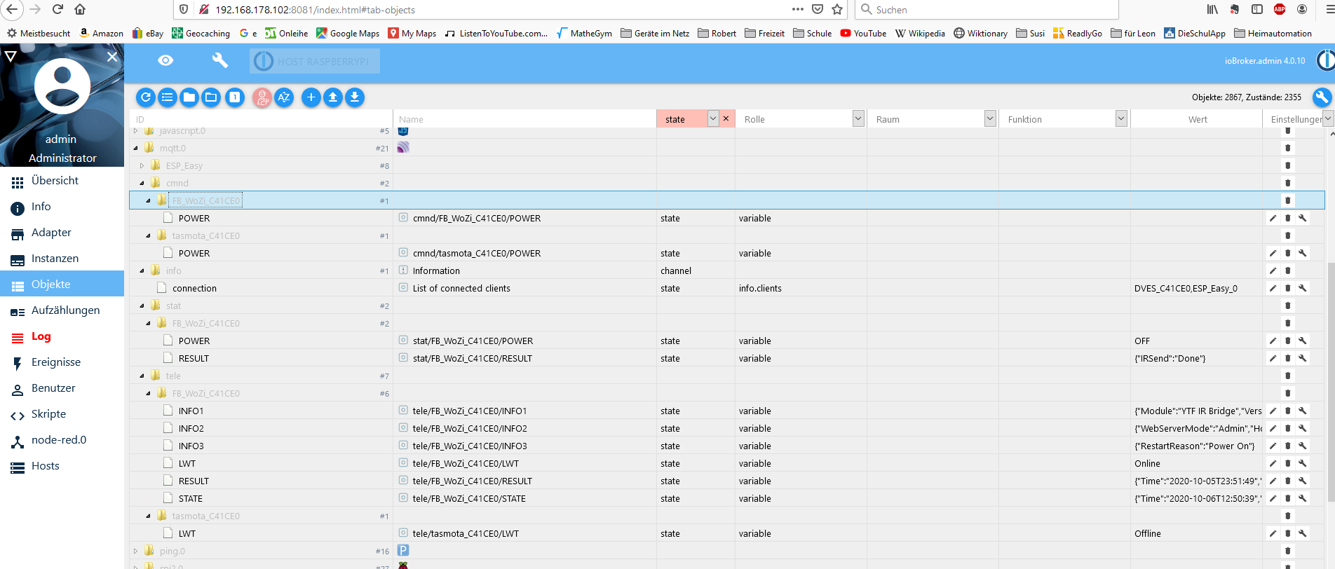

                      @Ralla66
                      ich habe in der Tasmotaconsole den IRsend Befehl eingegeben - es wurde trotzdem kein neuer Datenpunkt angelegt - siehe Bild
                      I 1 Antwort Letzte Antwort
                      • I ici-ice
                        @Ralla66

                        Hier die Rückmeldung von Tasmota:

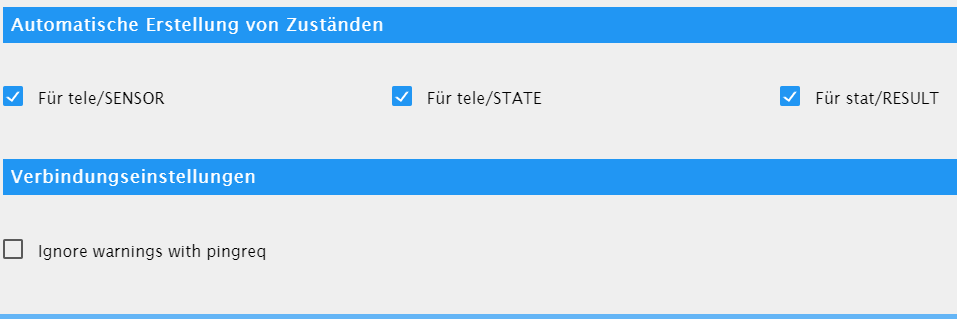

                          @ici-ice
                          Bei Mqtt Adapter kann ich nicht helfen.
                          Der hatte bei mir immer zicken gemacht.
                          Zumal IR Receive bei dir auch nicht da ist.
                          Nimm den Sonoff Adapter auf Port 1885.

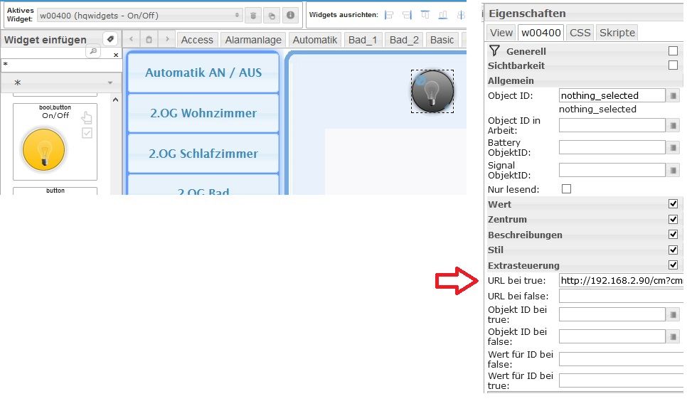

                              @ici-ice
                              habe ich noch nicht versucht.
                              Eventuell geht da was mit :
                              http:// IP Tasmota Device /cm?cmnd=irsend{"Protocol":"RC6","Bits":36,"Data":"0xC8048A65C"}
                              Teste das mal im Browser ob du senden kannst.
                              Bin nicht so Fit mit Widgets.
                              Frag mal die Experten, wenn man bei Bulb Ein das als URL sendet oder so.

                                    • Ralla66R Ralla66
                                      @ici-ice
                                      so hab mal getestet, geht soweit.

                                        @ici-ice
                                        Klar, Geduld ist da, am Anfang nicht so einfach, kenne ich.
                                        Schau in der Tasmota Konsole ob IR Receive ankommt.
                                        Wenn nein. Tasmota oder IR Empfänger / Sender defekt.
                                        Prüfen Adapter und Tasmota Einstellungen ,
                                        zeig mal ein Bild von Tasmota Mqtt Einstellungen.
                                        Im Sonoff Adapter ist der Port auch umgestellt ?
                                        Bitte auch Bild.
                                        Unter full topic in Mqtt Tasmota bitte nichts ändern.
                                        Da muß stehen -> %prefix%/%topic%/
                                        Im Adapter alle Haken setzen.
                                        Alles mal neu starten.
                                        Wenn alles gemacht kommt in der Tasmota Konsole IR Receive an ?

                                          ici-ice

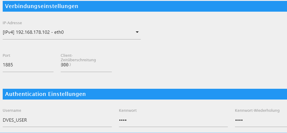

                                          #21
                                          @Ralla66
                                          freut mich sehr, dass du mir weiterhelfen möchtest.
                                          Hier die Einstellungen im Tasmota:
                                          Und hier die Einstellungen am Server:
                                          469
