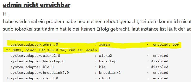

    habe wiedermal ein problem habe heute einen reboot gemacht, seitdem komm ich nicht mehr auf die Admin seite...
    sudo iobroker start admin hat leider keinen Erfolg gebracht, laut instance list läuft der admin Adapter aber

      @patrick039212
      Zeige mal ..
      iobroker status
      und noch mal neu die Ausgabe von
      iobroker list instances
      , wo der Rest von .... port zu sehen ist

        @patrick039212 sagte in admin nicht erreichbar:
        hat jemand eine Idee ? ...
        die Zeilen nicht abschneiden ;-)
        abgesehen davon, dass die Karte hin sein könnte wäre iobroker status hilfreich und iobroker start admin. iobroker-Befehle werden ohne sudo ausgeführt.
        ein iobroker fix ist nie verkehrt, aber ohne weitere Wasserstandsmeldungen deinerseits ist es rühren im Kaffesatz
        GlasfaserG Thomas BraunT 2 Antworten Letzte Antwort

            • GlasfaserG Glasfaser
              @patrick039212
              Zeige mal ..
              iobroker status

                GlasfaserG Offline
                GlasfaserG Offline
                Glasfaser
                @patrick039212
                nee .. das wird bei dir angezeigt
                 system.adapter.admin.0                 : admin                 -  enabled, por                                                        t: 8081, bind: 192.168.0.14, run as: admin
                ist die IP richtig !????
                NOCHMAL : Zeige die Ausgabe von
                iobroker status

                      @Glasfaser
                      Dann scroll mal im Fenster mit dem Code ganz nach rechts, da sind gaaaanz viele Leerzeichen
                      @patrick039212
                      Dann ist der admin falsch konfiguriert und du kommst nur von der IP .0.14 drauf
                        @Glasfaser
                        @patrick039212

                        • HomoranH Nicht stören
                          @patrick039212
                          mach mal iobroker set admin.0 --bind 0.0.0.0
                              bin bis heute immer normal auf meine Admin seite (192.168.0.14:8081)
                              das bind bedeutet aber, dass du nur von 192.168.0.14:8081 darauf zugreifen darfst.
                              New bind for "admin.0" is: 0.0.0.0
                              jetzt darfst du es auch von woanders
                              bitte iobroker restart ausführen und nochmal probieren

                                        und das gefunden
                                        instance system.adapter.admin.0 terminated with code 1 (JS_CONTROLLER_STOPPED)
                                        • P patrick039212
                                          @Homoran
                                          hab jetzt nochmal neu gestartet anbei das log
