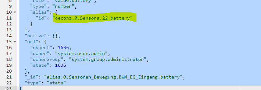

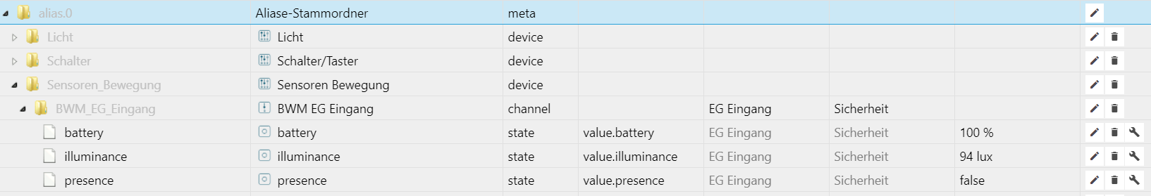

      @bischemer ich glaube das ist immer noch so. Hatte damals auch solche Sensoren.
      1. Möglichkeit:
        Um den ID-Wechsel zu umgehen hatte ich damals eine "Parallel-Spannungsversorgung" gebastelt. Die dann angesteckt (angefummelt ☝ ) und die Batterien im LaCrosse gewechselt.
      2. Möglichkeit:
        Sollte doch aber auch mit der "Alias-ID" Funktion gehen.
        Das war , glaube ich, am "neuen DP" unter Influx den "alten DP" als Alias eintragen. (Korrigiert mich wenn das falsch ist - nutze es nicht)
        Is aber auch wieder nur eine Krux.
      3. Möglichkeit:
        Mir fällt noch der "richtige Alias-DP" ein. Da kannst du dann einen anlegen, deine LaCrosse-Sensoren verküpfen und mit Influx loggen. Sollten sich die IDs der Sensoren ändern, änderst du das am Alias-DP und der Influx fällt das nicht auf.
      Die Reihenfolge der Möglichkeiten soll keine Wertung darstellen. Aus heutiger Sicht würde ich vermutlich Möglichkeit 3 nehmen.
