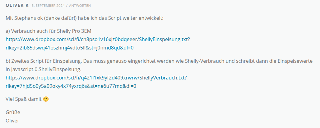

                                ich nutze aktuell die Erweiterung des Scripts welches Oliver Ketting am 13.08.24 erweitert hat, da ich einen Pro3EM nutze. Dort ist mir aufgefallen, dass die Werte von gestern, letzte_woche, letzter_monat und letztes_jahr auf 0 Wh stehen.
                                Nachdem ich mir den Wert von "gestern" in der Historie speichern lasse ist aufgefallen, dass der richtige Wert erst geschrieben wird und dann auf 0 zurückgesetzt wird.
                                Kennt jemand das Problem und kann mir weiterhelfen?
                                Gruß Basti

                                  @Bastii sagte in Shelly Verbrauchs-Historie für Tag, Woche, Monat, Jahr:
                                  welches script?

                                      @crunchip
                                      hier in dem Link findest du das Script: https://www.dropbox.com/scl/fi/q421l1xk9yf2d409xrwrw/ShellyVerbrauch.txt?rlkey=7hjd5o0y5a09oky4x74yxrq6s&st=ne6u77mq&dl=0
                                      Und hier findest du in den Kommentaren den Post zu der Erweiterung
                                      https://www.kreyenborg.koeln/shelly-verbrauchs-historie-fuer-tag-woche-monat-jahr/
                                      ich hoffe ich konnte damit weiterhelfen.

                                        @Bastii dann musst du dich an Oliver K wenden
