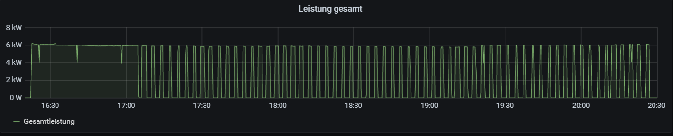

          @crunchip doch noch nicht ganz das Richtige.
          ich brauche ja nur die "blaue" Linie. Blende ich, über das "Auge" die anderen Serien aus, ist der Gesamtverbrauch nicht mehr korrekt.

            @crunchip ich glaube ich habe es. Ob das die richtige Herangehensweise ist, wer weiß. Zeigt aber zumindest was ich sehen will:
