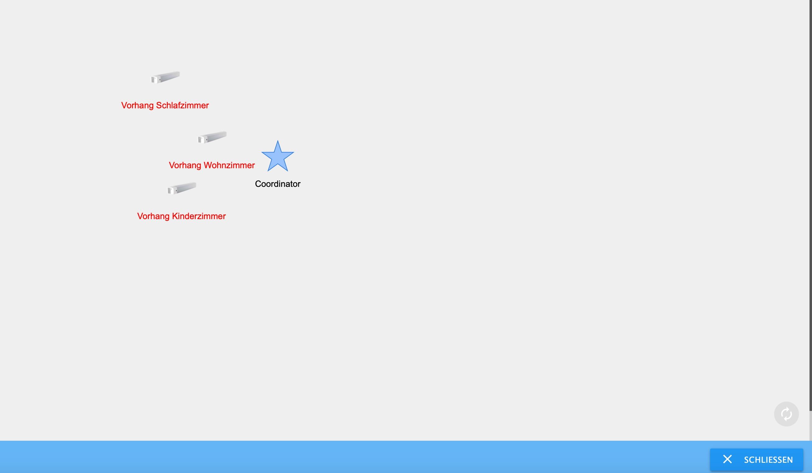

  4. Zigbee Adapter - Verbindungsprobleme - Geräte rot

    @Thomas-Braun Ok, hat dann allerdings zur Folge, das der Router jederzeit wieder auf den Zigbee-Kanal wechseln kann, oder ?
    Schließlich habe ich den Zigbee-Kanal nie geändert und zwar seit dem er Installiert ist - somit muss der Router entschieden haben, auf diesen Kanal zu wechseln 😠
    mickymM Online
    mickymM Online
    mickym
    @SSW-mcor Ich habe diese Probleme auch trotz Autokanal gehabt. Meines Erachtens hat die Instabiltät aber üerhaupt nichts mit dem WLAN zu tun. Selbst wenn der Kanal nicht gewechselt hat - verliert der Adapter den Kontakt zu dem Stick.
    Gestern war das ca. 10 mal der Fall - heute lief er bis jetzt ohne Probleme. Bei mir hilft nur USB Stick ziehen.
    S 2 Antworten Letzte Antwort
    • mickymM mickym
      SSW-mcor
      @mickym USB-Stick ziehen hat bei mir nie etwas bewirkt, außer das er danach, dann manch mal gar nicht mehr reagiert hat und ich den PC ganz Aus und wieder Einschalten musste - selbst ein Neustart war Erfolglos.
      Die Verbindungsabbrüche sprechen definitiv, für ein Reichweiten oder Störsignalproblem. Bei mir hat jeder Raum ein bis zwei Steckdosen als Repeater, sonst würde ich gar nicht in den nächsten Raum kommen. Hab hier allerdings auch 55cm Bruchsteinmauern, mit Kupferrohr Wand und Fußbodenheizung.
      Stabilität ist was anderes, das muss ich allerdings auch sagen.
      Ich habe hier auch eine Hue-Bridge im Einsatz und hatte damit noch nie, also wirklich nie Verbindungsprobleme und darüber laufen unter anderem auch Geräte (Lampen/Steckdosen/Bewegungsmelder) im/am Garten-Gerätehaus aus Stahl, also 30m von der Bridge entfernt und Standortbedingt durch drei 55cm Mauern.
      Wenn ich nicht einige wenige Steckdosen im Einsatz hätte, die die Leistungsmessung unterstützen würden, gäbe es den Zigbee-Stick und den Adapter schon lang nicht mehr. Leider kann diese Leistungsmessung aber anscheinend nicht in die Hue-Adapter integriert werden 😞

        @mickym sagte in Zigbee Adapter - Verbindungsprobleme - Geräte rot:
        der Adapter verliert den Kontakt zu dem Stick. ?
        Du meinst in der Netzwerkkarte oder ?

          @SSW-mcor Ja ich glaube auch, dass wir bei den Verbindungsproblemen von 2 verschiedenen Dingen reden. Die Geräte zu dem Stick und ich wohl eher Adapter zu dem Stick. ;)
          Bei mir wird ja der ganze Adapter gelb. :(
            Nee, nee - wir meinen schon das Gleiche, nur du bezeichnest den Coordinator, als Adapter, das hat mich grad bissel raus gebracht.

              Wenn der Adapter rot oder gelb wird hast du ein ganz anderes Problem, denn dann kann der ioB nichts mit dem Stick oder deinen Einstellungen im Adapter anfangen.

                @SSW-mcor Ja ich habe ein anderes Problem. Hängt aber nicht mit den Adaptereinstellung etc. zu tun. Der ist ja in den vorherigen Versionen problemlos gelaufen. Nach dem Neueinstecken von dem Stick läuft er auch. Heute läuft er den ganzen Tag ohne Probleme. Dann verabschiedet er sich plötzlich und wird gelb. Habe ja weiter vorne das Log gepostet. Dann versucht der Adapter sich mit 5 retries sich neu zu starten - gelingt aber nicht, da angeblich der serielle Port nicht geblockt werden kann.
                Dann hilft nur den USB Stick zu ziehen. Das hat aber nichts mit den Adaptereinstellung zu tun. Jedenfalls lief die Version 1.1.x wesentlich stabiler. Habe das nun auch auf GitHub gepostet.
                Was mich ärgert - ich hätte ja nicht upgedated - wenn der 1.2.x nicht ins Default Repository und damit in stable gewandert wäre.
                Ansonsten muss ich halt ein Image von vor Anfang September einspielen die anderen Updates nachziehen und hofffen, dass sich das hier mit 1.2.x ändert.
                Ich habe nur das Problem, dass auch bei anderen Adaptern (siehe Probleme mit NodeRed Adapter) neue Probleme hinzukommen und dann passiert nichts.
                • mickymM mickym
                  Ich kann mich der Kritik seit der Version 1.2.x nur anschließen. Seit dieser Version muss ich oft den Stick ziehen und den Adapter neu starten. Das war definitiv mit den 1.1.x Versionen noch wesentlich besser. Für mich ist diese Version alles andere als stable.
                  Leider schafft es der Adapter auch nicht sich wieder zu reparieren und kann anscheinend den seriellen Port nicht mehr ansprechen. 😠 😞

                      So, Problem scheint gelöst:
                      Zunächst habe ich auf Kanal 20 umgestellt und 3 Osram Plugs im Haus verteilt. Hat leider auch wieder nur ein paar Tage funktioniert, bevor alle Komponenten Ihre Verbindung verloren haben - selbst der Plug, der nur 50 cm vom Coordinator entfernt war.
                      Zuletzt habe ich den CC2531 gegen einen ConBee II mit USB-Verlängerung ausgetauscht. Plug habe ich jetzt nur noch einen in der Umkleide. Seither (ca. 3 Wochen) alles stabil.
                      Danke für alle sachdienlichen Hinweise oben.
                      Grüße
                      Frank
