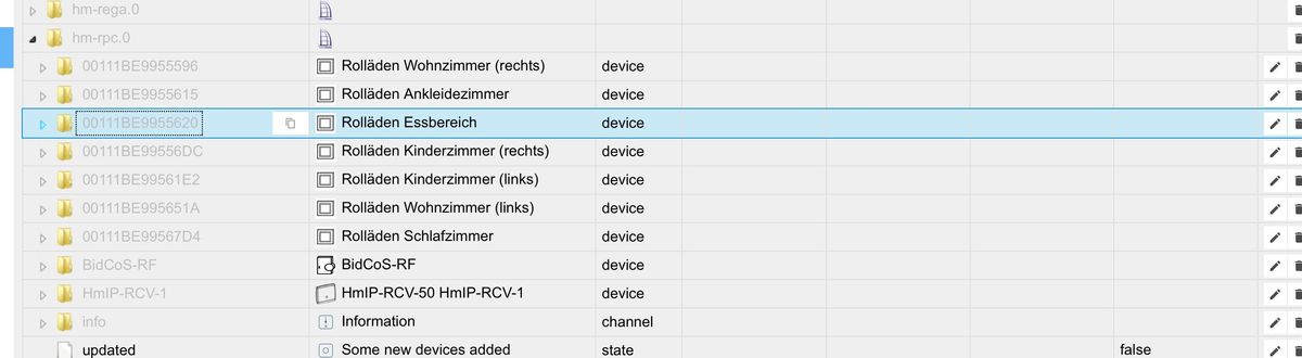

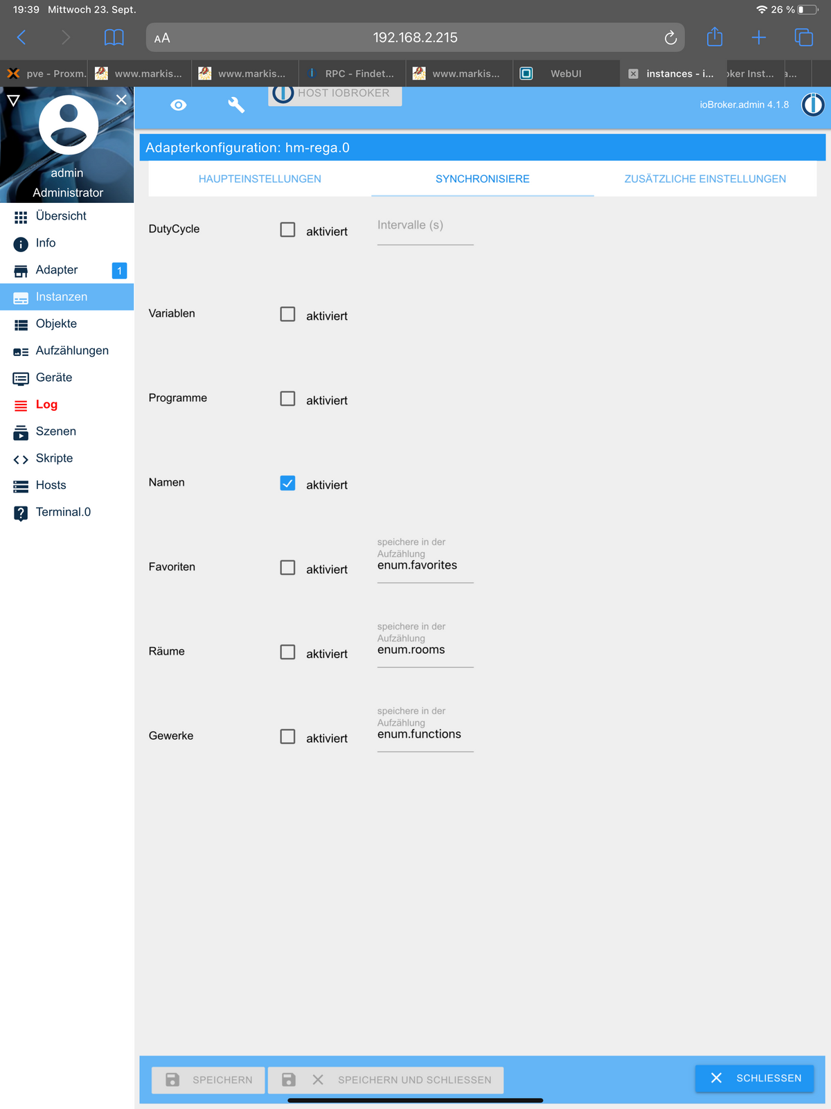

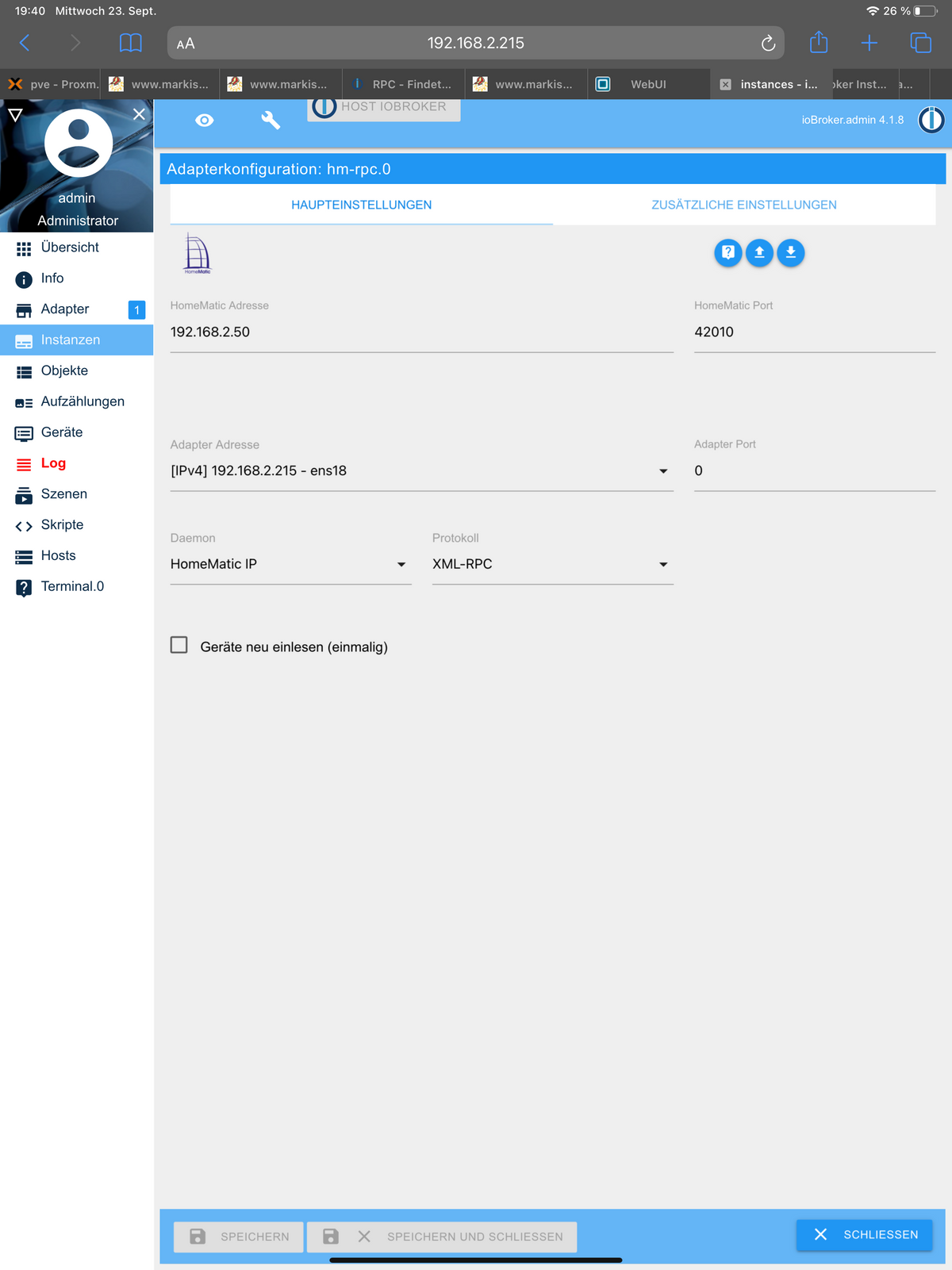

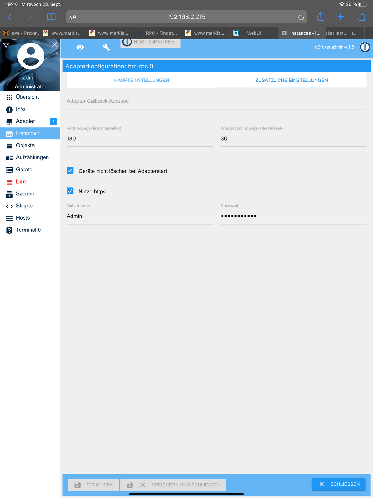

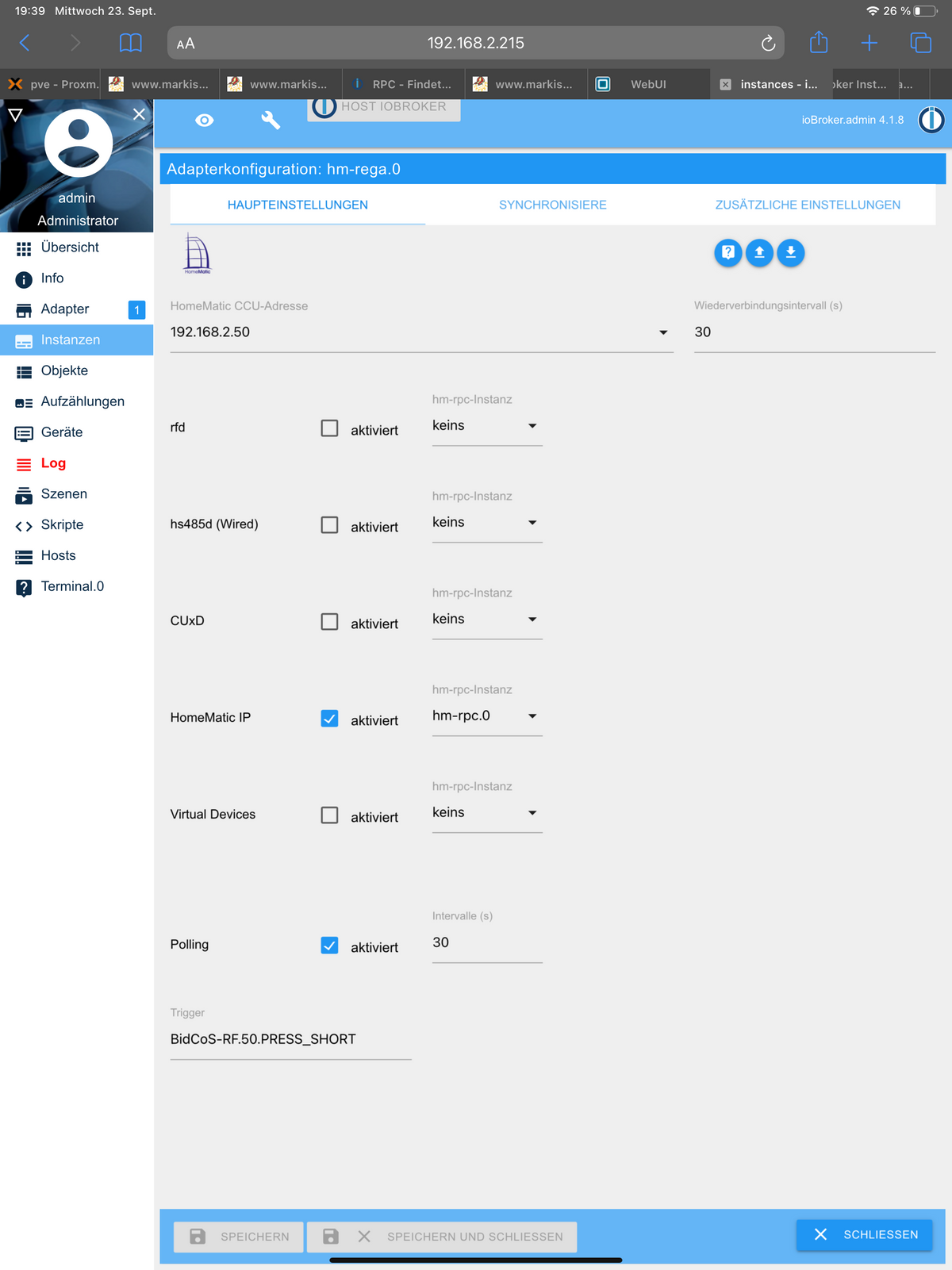

        Danke für dein Rückmeldung. Hier sind meine Einstellungen:
        REGA:
        19AC4465-C34F-4E00-B55B-5D849BDCDE21.png 6EDB067C-EC50-4B86-8D27-A251BC371375.png AADBC196-7EA0-4915-A0AA-6C9ECD9D9BC1.png
        RPC:
        8831DF21-D17B-4C79-8C92-9A297F897714.png 860ADF4D-CCA4-4917-B2DE-6554FF34BDB9.png
        Wie gesagt, die Datenpunkte findet der Adapter:

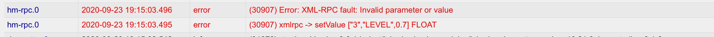

        Mit Befehle meinte ich, wenn ich zB das Level auf 90% setze, dann kommt die oben gezeigte Fehlermeldung

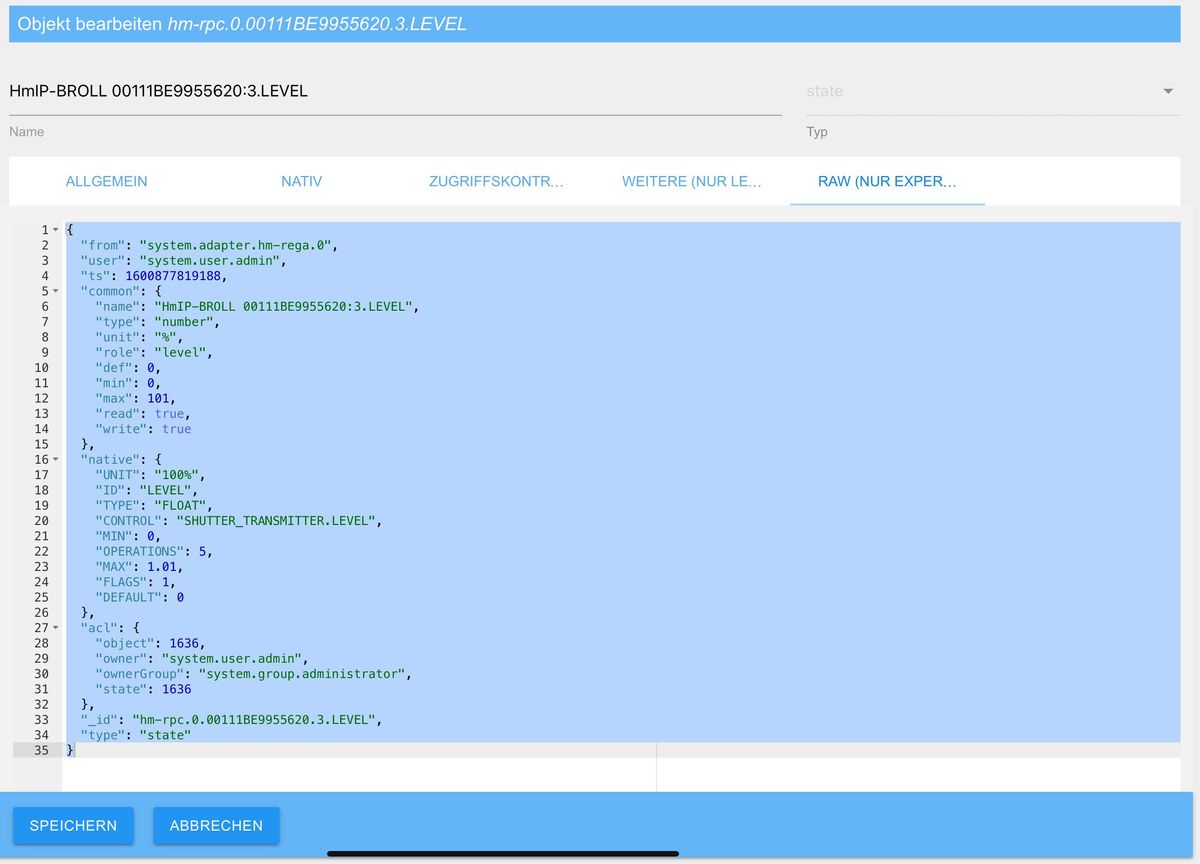

              @WW1983 dann zeig den doch auch ;-) und nicht nur die devices.
              Was steht denn in dem datenpunkt im Reiter raw?
              W 1 Antwort Letzte Antwort

                @Homoran said in Homematic RPC - Findet Geräte, kann nicht steuern:
                :D Sorry. Klar:

                  @WW1983 erwischt!
                  Erstens nicht 0.5 sondern 50 für 50% eingeben.
                  Zweitens steht bei dir noch 101%max drin.
                  Das sollte IMHO längst gefixt sein
                    @WW1983 erwischt!
                    @WW1983 erwischt!

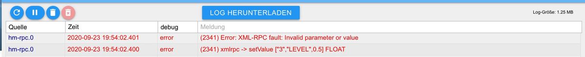

                    Ja. Gebe 50 ein. Weiß nicht wieso der bei der Fehlemeldung 0.5 zeigt.
                    4DCF9410-FADE-497D-9C0B-62B33C1C60A7.jpeg 5F301B85-3BEF-430C-AD60-17A8D26560F4.jpeg
