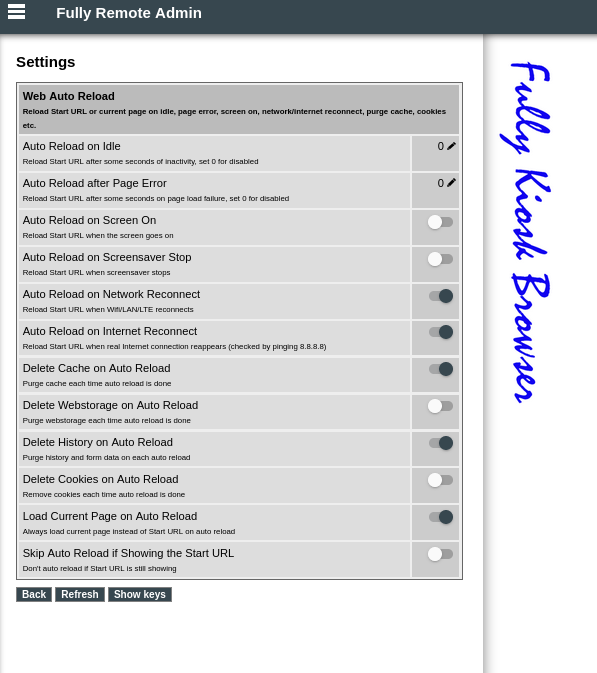

                          @weidlix am schnellsten und einfachsten kannst du es es über die Settings im Fully einstellen.
                          Als Beispiel: Z.b alle 12 Std Auto Reload on Idle
                          Bei Auto Reload Haken setzen, das der Cache gelöscht werden soll
                          auf die Seite kommst du mit IPvomTablet:2323
                          H W 2 Antworten Letzte Antwort

                              @crunchip das mit dem Reload hatte ich auch mal eingestellt. Leider hat vis dann immer erst aktualisiert/reloaded, wenn eine Bewegung erkannt wurde. Dadurch war das sinnlos, da ich nicht erst warten will, wenn der Bildschirm angeht

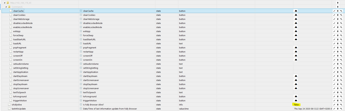

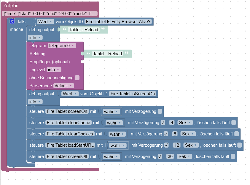

                                @weidlix ich mache das über ein script und den adapter , wenn niemand im raum ist , wird das immer wieder mal ausgeführt

                                  @Hansi1234 kann mich an deinem Problem erinnern, ich selbst nutze es so wie in meinem Screen,
                                  reload on idle ist bei mir auf 0

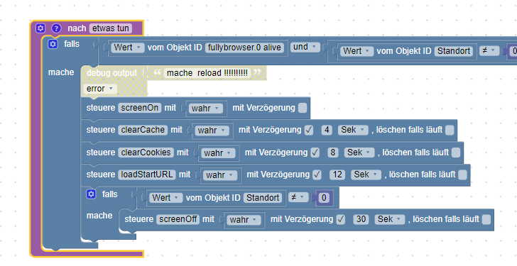

                                        @liv-in-sky Kannste mir das script mal exportieren? Klingt auch interessant. Ich hatte nur Probleme letztens mit dem Fully Adapter. Der hatte mein Tablet nicht erkannt. Deswegen wieder deaktiviert.
                                        • W weidlix
                                          liv-in-skyL Offline
                                          liv-in-skyL Offline
                                          liv-in-sky
                                          @weidlix
                                          <block xmlns="https://developers.google.com/blockly/xml" type="controls_if" id="gR=x!#!{;E}3,GJ!0^$D" x="-617" y="665">

                                                        <field name="OID">fullybrowser.0.192_168_178_26.Commands.clearCache</field>
                                                        <field name="DELAY_MS">4</field>
                                                        <value name="VALUE">
                                                          <block type="logic_boolean" id="1]`ggt7te}KV:@oFx{+r">
                                                          </block>
                                                        </value>
                                                        <next>
                                                          <block type="control" id="[t~kDF)T!5ABTziwDo`|">
                                                            <mutation xmlns="http://www.w3.org/1999/xhtml" delay_input="true"></mutation>
                                                            <field name="OID">fullybrowser.0.192_168_178_26.Commands.clearCookies</field>
                                                            <field name="DELAY_MS">8</field>
                                                              <block type="logic_boolean" id="k!#Unr1JPjUa8SO6hP.^">
                                                              </block>
                                                            </value>
                                                            <next>
                                                              <block type="control" id="~ym-?#_/I,r9*_EqOt;`">
                                                                <field name="OID">fullybrowser.0.192_168_178_26.Commands.loadStartURL</field>
                                                                <field name="DELAY_MS">12</field>
                                                                  <block type="logic_boolean" id="iO+=1285nR|$AV,[2m,`">
                                                                  </block>
                                                                </value>
                                                                <next>
                                                                  <block type="controls_if" id="#Hm1bRn]uGN:*:)XJ`H4">
                                                                    <value name="IF0">
                                                                      <block type="logic_compare" id="RI#n2Stz6V`cQ(7[$w;M">
                                                                        <field name="OP">NEQ</field>
                                                                        <value name="A">
                                                                          <block type="get_value" id="W)hm+;/@1]3~N~7KZaxZ">
                                                                            <field name="OID">controll-own.0.MOTION.Standort</field>
                                                                          </block>
                                                                        </value>
                                                                        <value name="B">
                                                                          <block type="math_number" id="Nhhm1BvIF9XSw0]lHmLA">
                                                                            <field name="NUM">0</field>
                                                                          </block>
                                                                        </value>
                                                                      </block>
                                                                    </value>
                                                                    <statement name="DO0">
                                                                      <block type="control" id="fc!B!t1fVlp{%BWcx.)x">
                                                                        <field name="OID">fullybrowser.0.192_168_178_26.Commands.screenOff</field>
                                                                        <field name="DELAY_MS">30</field>
                                                                          <block type="logic_boolean" id="3IZcx#cofL]HmH:^eNX:">
                                                                          </block>
                                                                        </value>
                                                                      </block>
                                                                    </statement>
                                                                  </block>
                                                                </next>
                                                              </block>
                                                            </next>
                                                          </block>
                                                        </next>
                                                      </block>
                                                    </next>
                                                  </block>
                                                </next>
                                              </block>
                                            </statement>
                                          </block>
