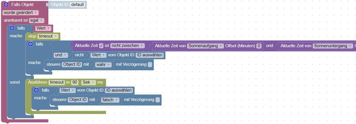

      Hallo, ich stehe gerade etwas auf dem Schlauch, bzw sehe ich den Wald vor lauter Bäumen nicht.
      Wo oder wie füge ich hier eine Zeit ein, ich möchte das nur im Zeitraum Sonnenuntergang bis Sonnenaufgang geschaltet wird.
      MichMein paul53 2 Replies Last reply Reply Quote 0

          paul53 @Thor72H last edited by
          @Thor72H sagte:
          Eine falls-Klammer um den bestehenden falls-Block mit Prüfung "nicht zwischen SA und SU".
          Asgothian 1 Reply Last reply Reply Quote 0

            Asgothian Developer @paul53 last edited by
            @paul53 sagte in Mal wieder Bewegungsmelder !:
            Sorry wenn ich da widerspreche - meiner Meinung nach sollte die Falls-Klammer nur um die beiden Blöcke "stop Timeout" und "falls nicht wert von....", damit der (zugegeben seltene Fall) von "Person geht kurz vor SA rein, Licht geht an, Person geht nach SA raus, Licht bleibt aber an" abgefangen ist.

                Thor72H @paul53 last edited by
                So also ?
                @Asgothian

                  Asgothian Developer @Thor72H last edited by
                  @Thor72H
                  Ja, das wird funktionieren. Mit dem oben beschriebenen nicht abgefangenen "Sonderfall". Den bekommst du so:

                    paul53 @Asgothian last edited by paul53
                    @Asgothian sagte:
                    Den bekommst du so:
                    Besser so, um unnötiges Senden (Störpegel) zum Ausschalten am Tage zu vermeiden:
