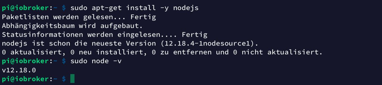

    Ich habe node.js mit Hilfe der Bekannten Anleitung aktualisiert. Leider ist es so, dass raspbian/ iobroker die neue version nicht erkennen.
    Siehe screenshots:
    Was kann ich tun?
    Danke,
    Mading

      @mading was sagt denn nodejs -v?

        @Homoran
        12.18.4

          @mading Dann hast du zwei verschiedene node Installationen an verschiedenen Stellen installiert .
          such mal einen der tausenden Threads Von @Thomas-Braun raus, in denen er die Lösng dazu bietet.

            @mading Schau hier:
            https://forum.iobroker.net/topic/35090/howto-nodejs-installation-und-upgrades-unter-debian/3
            Welche Anleitung führt denn zu deinem krummen Ergebnis?

              @Thomas-Braun danke dir, hat funktioniert. Sorry, hat bisl gedauert bis ich es umgesetzt habe.
