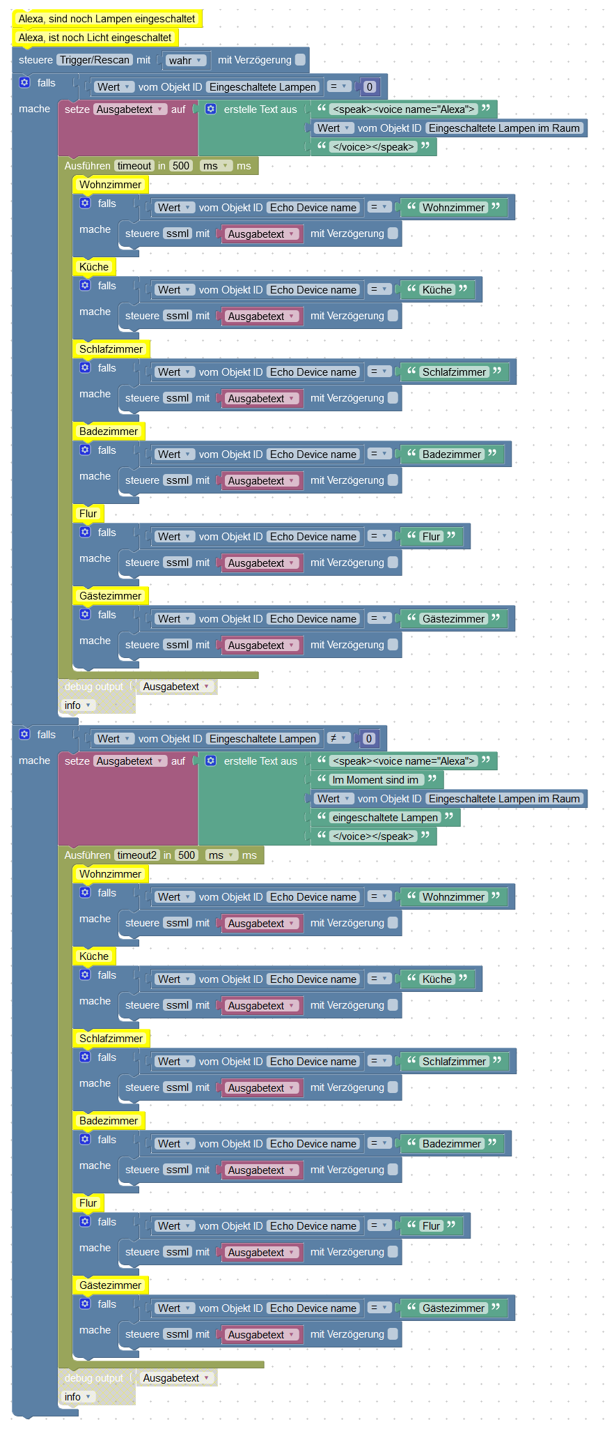

                      • M
                        Michi68 @G.Hawk last edited by
                        @Martin-0
                        vielleicht ist das so etwas einfacher zu verstehen.
                        Um eine Abfrage zu stellen brauchst du nur ein Script, hier mal ein Beispiel, Ausgabe ist immer auf dem Gerät das du ansprichst.
                        einmal die lange variante
                        <variables>
                        <variable id="~J%;V(L_kdEvsqQ~IBk">Ausgabetext</variable>
                        <variable type="timeout" id="timeout">timeout</variable>
                        <variable type="timeout" id="timeout2">timeout2</variable>
                        </variables>
                        <block type="comment" id="cU,}hA#oC@+|ueGSN6{" x="-837" y="-838"> <field name="COMMENT">Alexa, sind noch Lampen eingeschaltet</field> <next> <block type="comment" id="4PKyNb9DKivCB/%Q6R@v"> <field name="COMMENT">Alexa, ist noch Licht eingeschaltet</field> <next> <block type="control" id="@J7@ob/rsR9OCYN+!hI7"> <mutation xmlns="http://www.w3.org/1999/xhtml" delay_input="false"></mutation> <field name="OID">alexa2.0.History.#trigger</field> <field name="WITH_DELAY">FALSE</field> <value name="VALUE"> <block type="logic_boolean" id="oI]KS-#7{Lh(W#]MB7C">
                        </block>
                        </value>
                        <next>
                        <block type="controls_if" id="{_JT|3Mpv
                        tSOVWD3Pz6">
                        <value name="IF0">
                        <block type="logic_compare" id="D?,QGBBwauCm,Qte=Q-">
                        <field name="OP">EQ</field>
                        <value name="A">
                        <block type="get_value" id="]irLwLWGul].x{m.#.@"> <field name="ATTR">val</field> <field name="OID">javascript.0.Eigene_Datenpunkte.Status.Lampen.Lampen_die_an_sind</field> </block> </value> <value name="B"> <block type="math_number" id="5LL6xi4F_7}-aEi^jHY@"> <field name="NUM">0</field> </block> </value> </block> </value> <statement name="DO0"> <block type="variables_set" id="5VFfHYTB!S7A^A*?SicA"> <field name="VAR" id="~J%;V(L_kdEvs*qQ~IBk">Ausgabetext</field> <value name="VALUE"> <block type="text_join" id="4?k[0reCRn.mjkxHg41~"> <mutation items="3"></mutation> <value name="ADD0"> <block type="text" id="NgpEM1aq.?1o;p,vmj.">
                        <field name="TEXT"><speak><voice name="Alexa"></field>
                        </block>
                        </value>
                        <value name="ADD1">
                        <block type="get_value" id="Vh/8rxU]yD!3mT}0y[eC">
                        <field name="OID">javascript.0.Eigene_Datenpunkte.Status.Lampen.Lampen_sind_wo_an</field>
                        </block>
                        </value>
                        <value name="ADD2">
                        <block type="text" id="nbjQLM
                        ~Fd1@ly;mL|Z*">
                        <field name="TEXT"></voice></speak></field>
                        </block>
                        </value>
                        </block>
                        </value>
                        <next>
                        <block type="timeouts_settimeout" id="^c,bQ)^![(HGz2QrWw/u">
                        <field name="DELAY">500</field>
                        <field name="UNIT">ms</field>
                        <statement name="STATEMENT">
                        <block type="comment" id="3e5[cR-lQ2P@g3-V]T.">
                        <field name="COMMENT">Wohnzimmer</field>
                        <next>
                        <block type="controls_if" id="KauxWUEJAP2sp)D%Cdm9">
                        <value name="IF0">
                        <block type="logic_compare" id="F4MK(fbY8WU[yWO)@Z~O">
                        <value name="A">
                        <block type="get_value" id="Oe@)VM+1Y_1YJn?6xyl"> <field name="ATTR">val</field> <field name="OID">alexa2.0.History.name</field> </block> </value> <value name="B"> <block type="text" id="Q8@T8q|P]D*WR6aG#*j0"> <field name="TEXT">Wohnzimmer</field> </block> </value> </block> </value> <statement name="DO0"> <block type="control" id="r|w?GKF2R8A%WSX@AP[|"> <mutation xmlns="http://www.w3.org/1999/xhtml" delay_input="false"></mutation> <field name="OID">alexa2.0.Echo-Devices.XXX.Commands.ssml</field> <field name="WITH_DELAY">FALSE</field> <value name="VALUE"> <block type="variables_get" id="HTcKd2V9F)=k:Ae4mS}F"> <field name="VAR" id="~J%;V(L_kdEvs*qQ~IBk">Ausgabetext</field> </block> </value> </block> </statement> <next> <block type="comment" id="Lg@:ha-a2x,0rfhC.]_="> <field name="COMMENT">Küche</field> <next> <block type="controls_if" id="DTWD3KK_f2CmowWl}Dw+"> <value name="IF0"> <block type="logic_compare" id="*r~k%Po!vzUQHybU)sv">
                        <value name="A">
                        <block type="get_value" id="285L,qT@eWkZS(#hgXnl">
                        </block>
                        </value>
                        <value name="B">
                        <block type="text" id="w!HtM,nb,KI1aqaOeI36">
                        <field name="TEXT">Küche</field>
                        </block>
                        </value>
                        </block>
                        </value>
                        <block type="control" id="_H{%k4b|sj!:P^rDu%};">
                        <block type="variables_get" id="~51B8(3{stq1BpR1J~p%">
                        </block>
                        </value>
                        </block>
                        </statement>
                        <next>
                        <block type="comment" id="?k8YL[;!mE5;-NddVTc"> <field name="COMMENT">Schlafzimmer</field> <next> <block type="controls_if" id="zyeAn3wMc!;hYZDhK)hy"> <value name="IF0"> <block type="logic_compare" id="bq=B-rG}sw}7gG1{/Y-."> <field name="OP">EQ</field> <value name="A"> <block type="get_value" id="ZrS-l8E!}8.4{,qM9i">
                        </block>
                        </value>
                        <value name="B">
                        <block type="text" id="te+gSwhWiVR4,scYV%ca">
                        <field name="TEXT">Schlafzimmer</field>
                        </block>
                        </value>
                        </block>
                        </value>
                        <block type="control" id="grH6#whY1.N-q[pLM5X.">
                        <block type="variables_get" id="[hMf^;p|,CaZVyd+qTm~">
                        </block>
                        </value>
                        </block>
                        </statement>
                        <next>
                        <block type="comment" id="zB.uUF.v)YSQB%fh-NeN">
                        <field name="COMMENT">Badezimmer</field>
                        <next>
                        <block type="controls_if" id="yLDA;+i/I+kd:0zZE}WS">
                        <value name="IF0">
                        <block type="logic_compare" id="c!s}w1%u#jEsW#BP^],=">
                        <value name="A">
                        <block type="get_value" id="ANko_h~ho^4}^aa=9sS">
                        </block>
                        </value>
                        <value name="B">
                        <block type="text" id="O,6A4Ym6Pm;LnGW{aHh:">
                        <field name="TEXT">Badezimmer</field>
                        </block>
                        </value>
                        </block>
                        </value>
                        <block type="control" id="tg_[?#}w5X(T6O@aJwK8">
                        <block type="variables_get" id=";#p5#I+i.f#xUjF#U7)@">
                        </block>
                        </value>
                        </block>
                        </statement>
                        <next>
                        <block type="comment" id="Z^qFzd.$Eq69H^BadO9t">
                        <field name="COMMENT">Flur</field>
                        <next>
                        <block type="controls_if" id="M7hV07aa/l?O]8?~Q1;">
                        <value name="IF0">
                        <block type="logic_compare" id="Kh%.^Ls~FUNBCw.S!;5"> <field name="OP">EQ</field> <value name="A"> <block type="get_value" id="jQ)Is^0?xsU%Gp=LLE"> <field name="ATTR">val</field> <field name="OID">alexa2.0.History.name</field> </block> </value> <value name="B"> <block type="text" id="bVIu?*Y3KEq}V}ehCWF."> <field name="TEXT">Flur</field> </block> </value> </block> </value> <statement name="DO0"> <block type="control" id="DA3W]TJ_CX$)2O3}Ca|~"> <mutation xmlns="http://www.w3.org/1999/xhtml" delay_input="false"></mutation> <field name="OID">alexa2.0.Echo-Devices.XXX.Commands.ssml</field> <field name="WITH_DELAY">FALSE</field> <value name="VALUE"> <block type="variables_get" id="?n:m6}Y4|gYD7,oulgk#"> <field name="VAR" id="~J%;V(L_kdEvs*qQ~IBk">Ausgabetext</field> </block> </value> </block> </statement> <next> <block type="comment" id="t3]i)L+2B.Jnfa2eap,:"> <field name="COMMENT">Gästezimmer</field> <next> <block type="controls_if" id="TO9RT7C9la!v9ZgSMcs4"> <value name="IF0"> <block type="logic_compare" id="~cyXuqsTmYgp5o=wWmm)"> <field name="OP">EQ</field> <value name="A"> <block type="get_value" id="p%xttIq4BmLwwKxz__+">
                        </block>
                        </value>
                        <value name="B">
                        <block type="text" id="~K5Qg^xQEePp(z.M]wU2">
                        <field name="TEXT">Gästezimmer</field>
                        </block>
                        </value>
                        </block>
                        </value>
                        <block type="control" id="yNv9Ae7e^u;=HgPlo_6b">
                        <block type="variables_get" id="Fa52rB4f[7U3aHZ8eZA"> <field name="VAR" id="~J%;V(L_kdEvs*qQ~IBk">Ausgabetext</field> </block> </value> </block> </statement> </block> </next> </block> </next> </block> </next> </block> </next> </block> </next> </block> </next> </block> </next> </block> </next> </block> </next> </block> </next> </block> </next> </block> </statement> <next> <block type="debug" id=".{Ew66Z]MiR,{4e08hvp" disabled="true"> <field name="Severity">log</field> <value name="TEXT"> <shadow xmlns="http://www.w3.org/1999/xhtml" type="text" id="+;gROYIhif%4n~j.}Nhz"> <field name="TEXT">test</field> </shadow> <block type="variables_get" id="H2iPnI=xf$iC3jL9$mQV"> <field name="VAR" id="~J%;V(L_kdEvs*qQ~IBk">Ausgabetext</field> </block> </value> </block> </next> </block> </next> </block> </statement> <next> <block type="controls_if" id="N+F+/fYbDeMZL#(HaEo|"> <value name="IF0"> <block type="logic_compare" id="T+)nZ(]w4LgDY/|?p56g"> <field name="OP">NEQ</field> <value name="A"> <block type="get_value" id="k=BXdEuQo7?Mo%bdfdng"> <field name="ATTR">val</field> <field name="OID">javascript.0.Eigene_Datenpunkte.Status.Lampen.Lampen_die_an_sind</field> </block> </value> <value name="B"> <block type="math_number" id="j-blGyC;V4jTLHKvikXr"> <field name="NUM">0</field> </block> </value> </block> </value> <statement name="DO0"> <block type="variables_set" id="mk,--n%8x}e1WshOCBc."> <field name="VAR" id="~J%;V(L_kdEvs*qQ~IBk">Ausgabetext</field> <value name="VALUE"> <block type="text_join" id="Ew3VTw7qG|Fx:}vq3hIR"> <mutation items="5"></mutation> <value name="ADD0"> <block type="text" id="L(r$t@)3fal36K.]Oag."> <field name="TEXT">&lt;speak&gt;&lt;voice name="Alexa"&gt;</field> </block> </value> <value name="ADD1"> <block type="text" id="Lo0@rGsN^gt1iZ#@~A/7"> <field name="TEXT">Im Moment sind im </field> </block> </value> <value name="ADD2"> <block type="get_value" id="i?[Ze,W23|M_S5@d?;q">
                        </block>
                        </value>
                        <value name="ADD3">
                        <block type="text" id="NqEob9;8UT11wTdCQi#"> <field name="TEXT">eingeschaltete Lampen</field> </block> </value> <value name="ADD4"> <block type="text" id="-9oSLmZYA~kWjO#/VdCp"> <field name="TEXT">&lt;/voice&gt;&lt;/speak&gt;</field> </block> </value> </block> </value> <next> <block type="timeouts_settimeout" id="YUcn[QksR=DsW0nE^6~;"> <field name="NAME">timeout2</field> <field name="DELAY">500</field> <field name="UNIT">ms</field> <statement name="STATEMENT"> <block type="comment" id="~/NGTn@Mn185A#A@}8|#"> <field name="COMMENT">Wohnzimmer</field> <next> <block type="controls_if" id="t/iFREg+aB[Tg|fNABO1"> <value name="IF0"> <block type="logic_compare" id="D(x#GpMhMaD67h~IXyLv"> <field name="OP">EQ</field> <value name="A"> <block type="get_value" id="+}2st9y5DfUl-#ll]Z}:"> <field name="ATTR">val</field> <field name="OID">alexa2.0.History.name</field> </block> </value> <value name="B"> <block type="text" id=";}C_.s[i7I4,Veg*qcG)"> <field name="TEXT">Wohnzimmer</field> </block> </value> </block> </value> <statement name="DO0"> <block type="control" id="K:5m9f*LTG}^bDe*EMRM"> <mutation xmlns="http://www.w3.org/1999/xhtml" delay_input="false"></mutation> <field name="OID">alexa2.0.Echo-Devices.XXX.Commands.ssml</field> <field name="WITH_DELAY">FALSE</field> <value name="VALUE"> <block type="variables_get" id="$oM=t$]eZXT[~+[[FM87"> <field name="VAR" id="~J%;V(L_kdEvs*qQ~IBk">Ausgabetext</field> </block> </value> </block> </statement> <next> <block type="comment" id="T-*4J_}8s|[qg1JO7rZB"> <field name="COMMENT">Küche</field> <next> <block type="controls_if" id="ncx,@hS5whA03;Ip5;VA"> <value name="IF0"> <block type="logic_compare" id="Q.RwM6/fds:jBUCp:wUU"> <field name="OP">EQ</field> <value name="A"> <block type="get_value" id="+DUh%F)wI-Arbp;uhIJO"> <field name="ATTR">val</field> <field name="OID">alexa2.0.History.name</field> </block> </value> <value name="B"> <block type="text" id="PVeTUK8X:tB-(u13[+pC"> <field name="TEXT">Küche</field> </block> </value> </block> </value> <statement name="DO0"> <block type="control" id="_:8l4dLKjuOI@p_I@/qI"> <mutation xmlns="http://www.w3.org/1999/xhtml" delay_input="false"></mutation> <field name="OID">alexa2.0.Echo-Devices.XXX.Commands.ssml</field> <field name="WITH_DELAY">FALSE</field> <value name="VALUE"> <block type="variables_get" id=")!9E6@!U?T#0iZ8?rtU">

                        iot Brauchst du um das an Alexa weiter zugeben, also hier das Script auswählen
                        dann in der Alexa app eine Routine anlegen und das Script auswählen
                        wie zum Beispiel,
                        sind dann halt zwei Routinen auf dasselbe Script
                        nur über die History geht es nicht so richtig sauber, schreibt ja auch schon dslraser weiter vorne.
                        Mehrere Abfragen geht auch ohne Probleme man muss halt nur die Datenpunkte haben oder sie sich selber befüllen.
                        nur eine Temperatur abfragen geht auch ohne Routine oder Script, nur den Datenpunkt im iot hinzufügen
                        hier geht dann Alexa, wie ist die Temperatur von Multisensor Wohnzimmer oder auch Alexa, Temperatur Multisensor Wohnzimmer.
                        Geräte steuern also An und Aus macht iot es muss auch keine Routine erstellt werden.
                        und zum Schluss immer Alexa, Geräte suchen, nicht vergessen
                        und die Luxus variante gibt es von @dslraser dann hier Fenster und andere Geräte zählen opt. Alexa Ansagen
                        vielleicht Hilft es ja was weiter
                        Gruß Michael
