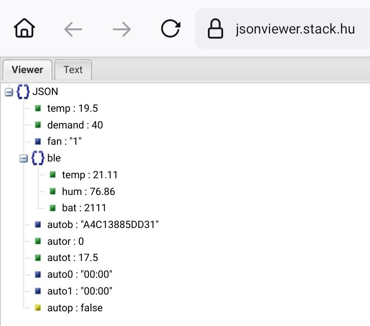

                            Hallo, ich habe diesen Beitrag gefunden und nutze das hier erwähnte script bisher erfolgreich für Datenpunkte als Zahl .
                            Ich habe folgende Frage:
                            • Wie kann ich die Untervariablen "ble temp" und "ble hum" auszulesen?
                            Nachfolgend mein Datenpunkt (über MQTT JSON) :
                              "temp": 19.5,
                              "demand": 40,
                              "fan": "1",
                              "ble": {
                                "temp": 21.11,
                                "hum": 76.86,
                                "bat": 2111
                              "autob": "A4C13885DD31",
                              "autor": 0,
                              "autot": 17.5,
                              "auto0": "00:00",
                              "auto1": "00:00",
                              "autop": false
                            Die Haupvariablen z.B. "env" kann ich ohne Probleme wie folgt auslesen:
                            setState(id180, obj['env'], true);
                            Wie müss der Code für "ble temp" aussehen?
                            Ich habe alles mögliche ausprobiert, leider klappt es z.B. mit dem nachfolgenden Code nicht
                            setState(id180, obj['ble.temp'], true);
                            Ich freue mich auf Eure Antwort.

                              @bjappler sagte: "ble temp" auszulesen?
                              setState(id180, obj.ble.temp, true);

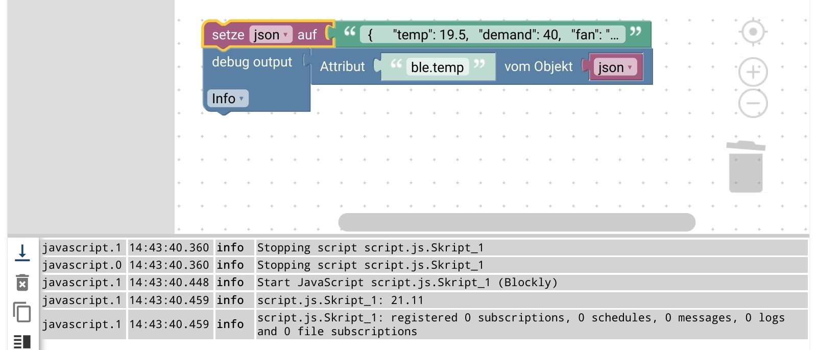

                                Gibt es eigentlich eine Möglichkeit das o.g. Script auch als Blockly aufzubauen, um den Wert "ble temp" auszulesen? Habe viele Scripte probiert, es hatte aber dann letzendlich nur dieses hier geklappt.
                                Ansonsten werde ich dieses hier einfach weiter nutzen 😊

                                  @bjappler sagte in JSON String zu Datenpunkten:
                                  der Block Attribut "ble.temp" von "json" liefert das
                                  vorher Struktur ansehen
