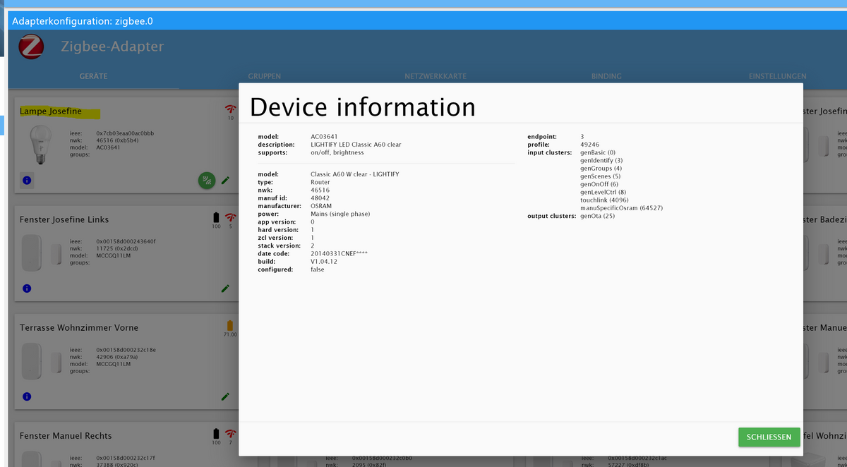

    ich verzweifle gerade an einem Zigbee Adapter, den ich in einer neuen ioBroker Instalation einbinden möchte. Es handelt sich um dieses Gerät aus meiner alten Installation:
    Ich habe diesen Thread gefunden und es gibt einen Hinweis auf der Herstellerseite, wie man das Gerät zurücksetzen kann. Ich versuche jetzt seit 1,5 Stunden alle Sekundenfolgen AN und AUS und ich erhalte einfach nicht das gewünschte Ergebnis: Lampe blinkt nur kurz auf:
    https://forum.iobroker.net/topic/33468/gelöst-zigbee-pairing-mit-osram-smart-birne-klappt-nicht
    Wenn ich es richtig verstanden habe, kann man die die installierten Devices nicht exportieren und wieder importieren, da ich von einnem CC2531 auf einen Conbee 2 Stick umstellen möchte.
