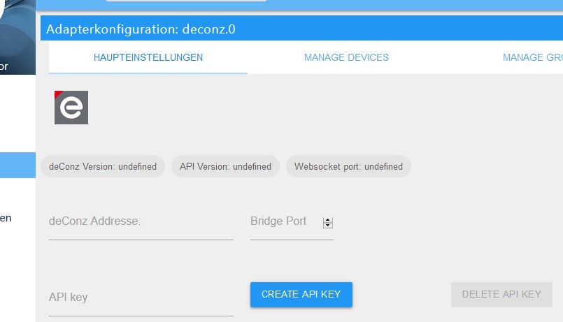

    bei mir gibt es beim Deconz Adapter in der Version 2.0.4 ein Problem. Der Adapter startet nicht mehr. Im LOG findet man folgende Meldung:
    Ich habe heute das Update auf 2.0.4 durchgeführt, seitdem dieses Problem.
    Gruß surfer

          Ein Problem habe ich gerade gefunden. Die Einstellungen bei den "Haupteinstellungen" sind nach dem Update komplett raus...

                Ich habe es jetzt vorerst wieder zum Laufen bekommen. Vielleicht kann sich damit mal jemand beschäftigen.
                Nach dem Update auf 2.0.4 musste die DeConz IP Adresse eingetragen und der API Key neu erzeugt werden.
                Ich weiß nicht, ob das jetzt nur bei mir der Fall war, aber bei vorherigen Updates lief das immer ohne Neueintragung.
                Gruß surfer ;-)

                                    @noah3112 said in Problem nach Deconz Adapter Update 2.0.4:
                                    Damit hören die Probleme leider nicht auf. Es wird nicht alles wieder eingelesen. Ich habe zB ein Zigbee Relais mit zwei Kanälen. Leider wird nur ein Kanal in die Objekte übernommen. Mit der alten Version hat es funktioniert. Gibt es eine Möglichkeit zurück zur Version 1.3.10 ? Lässt sich zumindest nicht auswählen. Meine Anzahl der Sensoren ist inzwischen sehr angewachsen. Mit der neuen Version muss ich alle neu zuordnen.
                                    npm install iobroker.deconz@1.3.10
                                    in die console und alles geht wieder :)
                                    ? Offline
                                    ? Offline
                                    Ein ehemaliger Benutzer
                                    @D4vE Dumme Frage...was heißt in die Console? Unter Adapter Auswahl beliebig funktioniert es auf jeden Fall nicht. Wäre schön wenn du mir das erklären könntest wie ich zurückkomme.
                                    • ? Ein ehemaliger Benutzer
                                      @noah3112 In der Kommandozeile / cli / shell / terminal / Konsole
                                      ? 1 Antwort Letzte Antwort
                                        ? Offline
                                        ? Offline
                                        @Thomas-Braun Danke habe es hinbekommen :-)
                                          @noah3112 Dann stell jetzt default also Verwahrort ein.
                                          ? D4vED 2 Antworten Letzte Antwort
