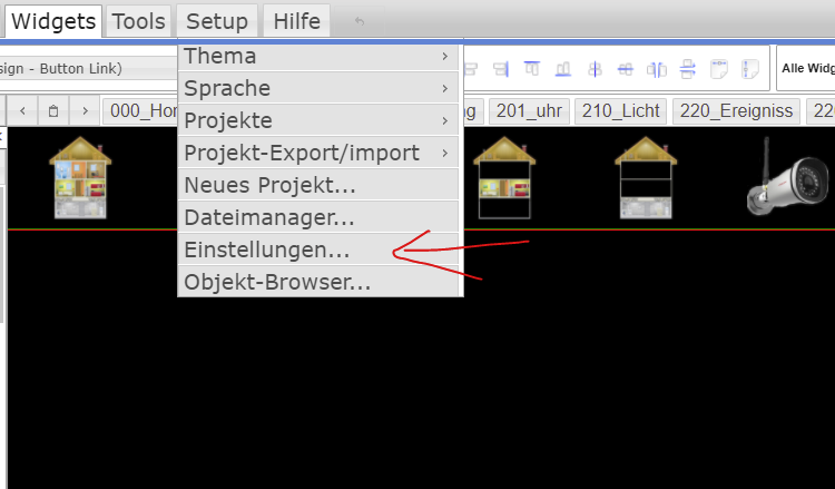

                                    Es scheint wohl keinerlei passende Lösung für die Windows/ Android Nutzer zu geben. Oder hat jemand noch eine Idee?
                                    • arteckA Offline
                                      arteckA Offline
                                      arteck
                                      F C 2 Antworten Letzte Antwort
