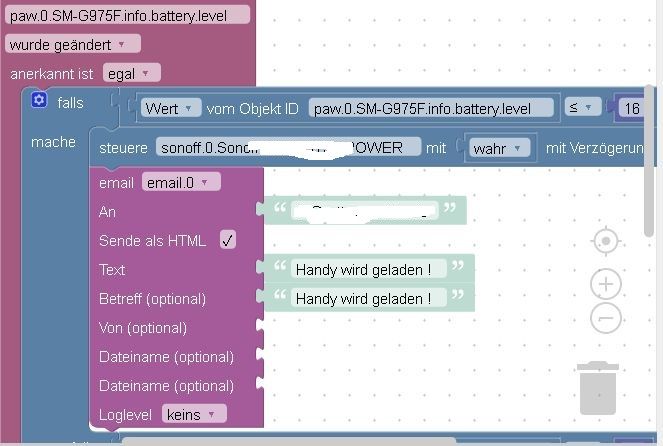

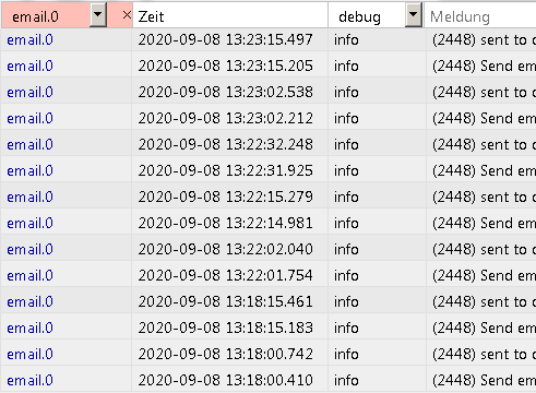

    Hallo zusammmen,
    anbei ein Script:
    der soweit läuft.
    Aber ich bekomme nund dauern die Mail und möchte dies nur einimalig.
    Wie mache ich dies als Anfänger (Time out?)
    Danke.
    BLRD

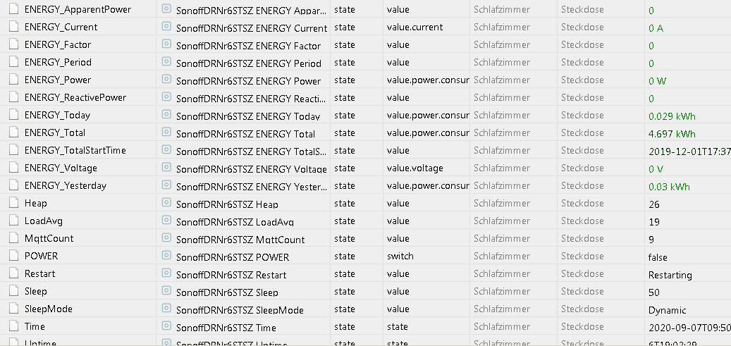

          @BLRD Bitte schicke doch einmal die Datenpunkte welche beim ersten Gerät angeboten werden ob es da soetwas wie plugged oder connected gibt.
          B 1 Antwort Letzte Antwort
          • D Dragon
            B Offline
            B Offline
            BLRD
            @David-Froebus
            Bitte schön:
            Ich habe dies über den State / Datenpunkt Power gemachT

                          • B BLRD
                            @David-Froebus
                            Bitte schön:
                            crunchipC Offline
                            crunchipC Offline
                            crunchip
                            @BLRD nicht vom sonoff, sondern vom paw.0
                            Zum battery.level gibt es wahrscheinlich noch einen paw.0.xyz.plugged/charging oder so in der Art
                            D 1 Antwort Letzte Antwort
                            • B BLRD
                              @Homoran
                              Bitte schön:
                                <variables>
                                  <variable type="timeout" id="timeout">timeout</variable>
                                  <variable type="timeout" id="timeout2">timeout2</variable>
                                </variables>
                                <block type="on" id="sh_6?8^;9ExO-}/4Dx:." x="-162" y="-212">
                                  <field name="OID">paw.0.SM-G975F.info.battery.level</field>
                                  <statement name="STATEMENT">
                                    <block type="controls_if" id="CI$h@O!ge0Zuvw#O,7%y">
                                      <value name="IF0">
                                        <block type="logic_compare" id="CtN*18c!yPmh!L-ar{o$">
                                          <field name="OP">LTE</field>
                                          <value name="A">
                                            <block type="get_value" id="y6SiNnTcOh/x=P2Ie/.D">
                                            </block>
                                          </value>
                                          <value name="B">
                                            <block type="math_number" id="SfOi94m6!*DR]4wQkHWC">
                                              <field name="NUM">16</field>
                                            </block>
                                          </value>
                                        </block>
                                      </value>
                                      <statement name="DO0">
                                        <block type="control" id="xMKb+i^s]uHe4{f^dgmL">
                                          <field name="OID">sonoff.0.SonoffDRNr6STSZ.POWER</field>
                                          <value name="VALUE">
                                            <block type="logic_boolean" id="C)jl1W_Ggi9m.yS/.e!U">
                                            </block>
                                          </value>
                                          <next>
                                            <block type="timeouts_settimeout" id="o^M.H~G-gM*13]=[Y;t=">
                                              <field name="DELAY">1</field>
                                              <field name="UNIT">min</field>
                                                <block type="email" id="c^1YAQq[9;XSU~ESj:@%">
                                                  <field name="INSTANCE">.0</field>
                                                  <field name="IS_HTML">TRUE</field>
                                                  <field name="LOG"></field>
                                                  <value name="TO">
                                                    <shadow type="text" id="M4Y/2YvI/VN$(alq{Z,D">
                                                      <field name="TEXT">Gelöscht!</field>
                                                    </shadow>
                                                  </value>
                                                  <value name="TEXT">
                                                    <shadow type="text" id="vVZ2Cdt6V`$!K[:3U+g^">
                                                      <field name="TEXT">Handy wird geladen !</field>
                                                    </shadow>
                                                  </value>
                                                  <value name="SUBJECT">
                                                    <shadow type="text" id="9.X--}ix]gEKn!ythfn|">
                                                    </shadow>
                                                  </value>
                                                </block>
                                              </statement>
                                              <next>
                                                <block type="timeouts_cleartimeout" id="TX2uqN-xrJ~F^ta`!gvI">
                                                </block>
                                              </next>
                                            </block>
                                          </next>
                                        </block>
                                      </statement>
                                      <value name="IF1">
                                        <block type="logic_compare" id="l;ns{D^Q)3;aLtd~Cema">
                                          <field name="OP">GTE</field>
                                          <value name="A">
                                            <block type="get_value" id="$$L!iJarhK;9B:sU=DeP">
                                            </block>
                                          </value>
                                          <value name="B">
                                            <block type="math_number" id="Km~-p2@r7ayYw;0}6lCP">
                                              <field name="NUM">85</field>
                                            </block>
                                          </value>
                                        </block>
                                      </value>
                                      <statement name="DO1">
                                        <block type="control" id="f60qJA%{@*P)F4ZT+|6+">
                                            <block type="logic_boolean" id="},/;ADTzl5ym^:fr,tTa">
                                            </block>
                                          </value>
                                          <next>
                                            <block type="timeouts_settimeout" id="h6h?^r*KD1LZQ|EGRaha">
                                              <field name="NAME">timeout2</field>
                                                <block type="email" id="Bkg^?/-3v1;n^5=PK@a@">
                                                  <value name="TO">
                                                    <shadow type="text" id=".fm=Rk(N8m{mz^UVp33m">
                                                    </shadow>
                                                  </value>
                                                  <value name="TEXT">
                                                    <shadow type="text" id="Ufspt[!gJWLZi7|{rhxL">
                                                      <field name="TEXT">Handy wird nicht geladen !</field>
                                                    </shadow>
                                                  </value>
                                                    <shadow type="text" id="F@`oz|/UPf)cq$8$LhT-">
                                                    </shadow>
                                                  </value>
                                                </block>
                                              </statement>
                                              <next>
                                                <block type="timeouts_cleartimeout" id="=Wu~k/SbK?ozKBY#]7)p">
                                                </block>
                                              </next>
                                            </block>
                                          </next>
                                        </block>
                                      </statement>
                                    </block>
                                  </statement>
                                </block>
                              </xml>

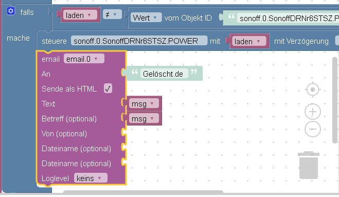

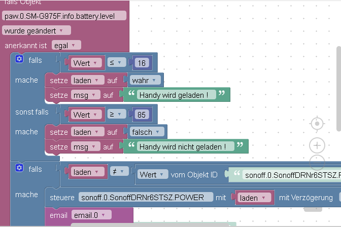

                              @BLRD sagte:
                              Bitte schön:
                              Vorschlag:
                               <variables>
                                 <variable id="o5QWq1D-uG;sTenPDfvN">laden</variable>
                                 <variable id="gkq+0V)+.8?y$@tO!n:l">msg</variable>
                               </variables>
                                     <value name="IF0">
                                         <value name="A">
                                           <block type="on_source" id="+tgC2FeeP-t6(#I#78sX">
                                           </block>
                                         </value>
                                         <value name="B">
                                           </block>
                                         </value>
                                       </block>
                                     </value>
                                       <block type="variables_set" id="1;?}XCYp^byO;gy^O2@A">
                                         <field name="VAR" id="o5QWq1D-uG;sTenPDfvN">laden</field>
                                           <block type="logic_boolean" id="WgQ0([/)DWM5/eaBRVki">
                                           </block>
                                         </value>
                                         <next>
                                           <block type="variables_set" id="}7W[2Vy[mlFnDLV@Sg#b">
                                             <field name="VAR" id="gkq+0V)+.8?y$@tO!n:l">msg</field>
                                               <block type="text" id="1WkJE4,cqqho{[hL]n~F">
                                               </block>
                                             </value>
                                           </block>
                                         </next>
                                       </block>
                                     </statement>
                                     <value name="IF1">
                                         <value name="A">
                                           <block type="on_source" id="tzHBF]WB=%[rk-xpo9l|">
                                           </block>
                                         </value>
                                         <value name="B">
                                           </block>
                                         </value>
                                       </block>
                                     </value>
                                       <block type="variables_set" id="ELB.|ah!Fiv3aQ6@8pf=">
                                           <block type="logic_boolean" id="B@Ge,Laaw5c}#yqyDajk">
                                           </block>
                                         </value>
                                         <next>
                                           <block type="variables_set" id="sVKmL1oqI9rAR.)R;bf}">
                                               <block type="text" id="L`C/*L{_kNMN$]T!{{*{">
                                               </block>
                                             </value>
                                           </block>
                                         </next>
                                       </block>
                                     </statement>
                                     <next>
                                       <block type="controls_if" id="u}DJxe5;6%N]U{*k*[G1">
                                         <value name="IF0">
                                           <block type="logic_compare" id="hy(~rHnh9(9kbsEnve?U">
                                             <field name="OP">NEQ</field>
                                             <value name="A">
                                               <block type="variables_get" id="=YrpL4}hjW+AK_9Z]kjy">
                                               </block>
                                             </value>
                                             <value name="B">
                                               <block type="get_value_var" id="WSdI_4h)+G?V~(q|v?jF">
                                                 <value name="OID">
                                                   <shadow type="text" id=")AZRTGG%av*E|jhn2`0C">
                                                     <field name="TEXT">sonoff.0.SonoffDRNr6STSZ.POWER</field>
                                                   </shadow>
                                                 </value>
                                               </block>
                                             </value>
                                           </block>
                                         </value>
                                               <block type="variables_get" id="U[;@I~N.b,oAMl^N28B9">
                                               </block>
                                             </value>
                                             <next>
                                                 <value name="TO">
                                                   </shadow>
                                                 </value>
                                                 <value name="TEXT">
                                                   </shadow>
                                                   <block type="variables_get" id="3F[s#5(mj6~*)!Nqr2zo">
                                                   </block>
                                                 </value>
                                                   </shadow>
                                                   <block type="variables_get" id="bpOd/R~)a*h]@-6#Td+v">
                                                   </block>
                                                 </value>
                                               </block>
                                             </next>
                                           </block>
                                         </statement>
                                       </block>
                                     </next>
                                   </block>
                                 </statement>
                               </block>
                              </xml>

                                      @BLRD Ich muss dich leider enttäuschen. inder Liste welche von dir gesendet wurde ist kein Datenpunkt vorhanden, da weder eine Ladezustand (%) oder ein Datenpunkt für plugged vorhanden ist. im Gegenteil darin ist gar kein Punkt enthalten der irgendetwas mit dem angeschlossenen Gerät zu tun hat.
                                      Falls das hier ein Gerät mit Energiemessung ist in welches dein Gerät eingesteckt wird, dann könntest du den Energy_Current als trigger nutzen.
                                      Sehe aber grad, dass du bereits eine Lösung gefunden hast.

                                          BLRD
                                          @crunchip
                                          @David-Froebus
                                          @Homoran
                                          anbei die Rückmeldung.
                                          Ich habe oben den Import von oben (07.09.;11:09 hvon paul53) umgesetzt.
                                          Jedoch habe ich nun die Mail siebenfach bekommen.
                                          Also diese kommen doch wieder vermehrt. Warum?
                                          Danke.
