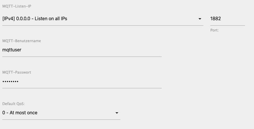

                                  @Homoran war ja das problem mit der ersten FW 1.8 .... dass da ein BUG drinnen war mit den CoAP Zeiten ..... 3 sekunden können ne Ewigkeit sein ... Jetzt mit der 1.8.3 sind wir wieder bei ca. 200ms ;)
                                  @harrym ich habe keine shellies, nur ein paar kleine "MQTT Sensoren" da ist die IP fest verdrahtet. Musste bei einem Umzug des MQTT Servers die IP des alten nehmen, (oder neu flashen, wovon ich gar keine Ahnung habe)
                                  In der Konfig steht 0.0.0.0, was ja brauchbar ist, wenn die shellies einfach UDP Pakete senden, oder?

                                    Teste doch ma einen Shelly mit MQTT .... mach ne zweite Instanz vom Adapter für MQTT und stell nen Shelly auf MQTT um
                                    qqolliQ Offline
                                    qqolliQ Offline
                                    qqolli
                                    @harrym
                                    Wow, das ging sofort und ohne Probleme.
                                    harrymH 1 Antwort Letzte Antwort
