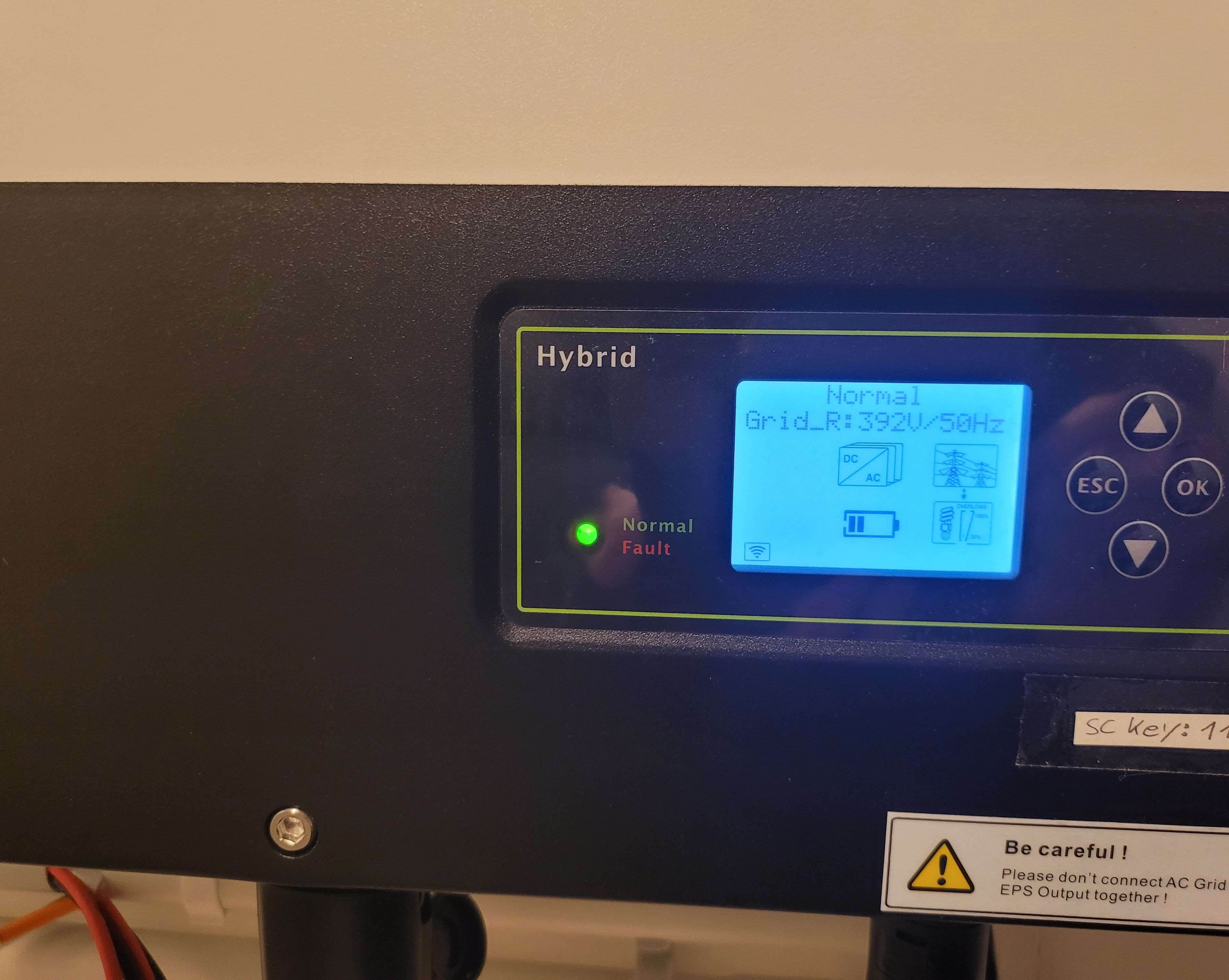

                                          Hallo zusammen.
                                          Nicht sicher ob das hier der richtige Ort für diese Frage ist (bin neu hier im Forum).
                                          Mein Growatt SPH 1000TL3 BH-UP sendet mir für jeder Phase des AC Input einen Wert um die 400V an (diese werden auch im Display des Geräts angezeigt siehe auch Anhänge) - das sollten doch m.E. jeweils um die 230V sein - korrekt?
                                          Das AC Kabel ist korrekt gepolt - hat jemand eine Idee ob das so beabsichtigt ist oder ob hier eher ein Fehler vorliegt?
                                          Was senden Euch Eure Geräte auf den Kanälen gridvoltage, gridvoltage2 und gridvoltage3 (bzw. was seht Ihr bei Euch im Display unter GRID_R, GRID_S und GRID_T)?
                                          Vielen Dank und besten Gruß,
                                          Ralph...
                                          PLCHome 0P BananaJoeB 3 Replies Last reply
