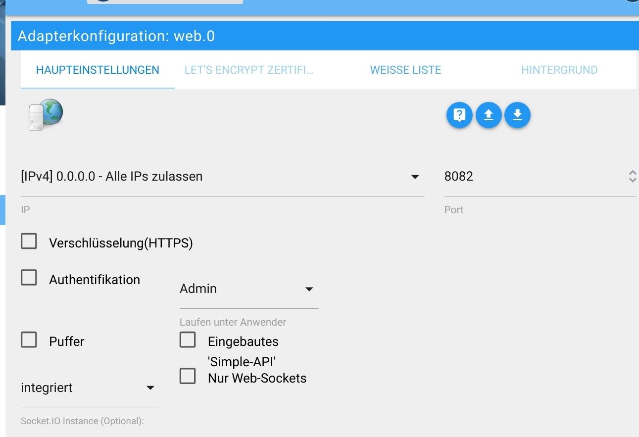

                    Web bringt wohl auch ein eigenes socket mit
                    P 1 Reply Last reply Reply Quote 0
                    • P
                      podex @Homoran last edited by
                      system.adapter.socketio                : socketio       - v3.0.13
                      Thomas Braun P Homoran 3 Replies Last reply Reply Quote 0

                          Wenn ich in den Debug vom Firefox schaue, dann gibt's da schon einiges, das komisch ist:

                            • Homoran
                              Homoran Global Moderator Administrators @podex last edited by
                              @podex sagte in Komplette Neuinstallation HOWTO?:
                              wieso schon wieder 3.0.13
                              Das ist latest.
                              Kannst du es auf 3.0.9 downgraden?
                              Seite Adapter, Expertenmodus, weitere Versionen
                                    @Homoran Danke für die Info, wie das geht hatte ich schon gelesen. War offenbar so, dass das kurzzeiteige umstellen auf "latest" die neue Version eingespielt hat.
                                    Downgrade und danach Restart.
                                    VIS hängt leider immer noch:
                                    $ ./iobroker upgrade web@3.0.9
                                    Update web from @3.0.12 to @3.0.9
                                    host.KNX-Server Adapter "system.adapter.web.0" is stopped.
                                    NPM version: 6.14.6
                                    npm install iobroker.web@3.0.9 --loglevel error --prefix "/opt/iobroker" (System call)
                                    upload [250] web /opt/iobroker/node_modules/iobroker.web/www/lib/css/themes/jquery-ui/redmond/images/ui-icons_469bdd_256x240.png lib/css/themes/jquery-ui/redmond/images/ui-icons_469bdd_256x240.png image/png
                                    upload [200] web /opt/iobroker/node_modules/iobroker.web/www/lib/css/themes/jquery-ui/hot-sneaks/images/ui-icons_ffeb33_256x240.png lib/css/themes/jquery-ui/hot-sneaks/images/ui-icons_ffeb33_256x240.png image/png
                                    upload [150] web /opt/iobroker/node_modules/iobroker.web/www/lib/css/themes/jquery-ui/eggplant/images/ui-icons_ebccce_256x240.png lib/css/themes/jquery-ui/eggplant/images/ui-icons_ebccce_256x240.png image/png
                                    upload [100] web /opt/iobroker/node_modules/iobroker.web/www/lib/css/themes/jquery-ui/dark-hive/images/ui-bg_highlight-soft_44_444444_1x100.png lib/css/themes/jquery-ui/dark-hive/images/ui-bg_highlight-soft_44_444444_1x100.png image/png

                                    $ iobroker restart
                                    vis.0	2020-08-31 21:34:58.962	info	(40263) Terminated (NO_ERROR): Without reason
                                    vis.0	2020-08-31 21:34:56.968	info	(40263) vis license is OK.
                                    vis.0	2020-08-31 21:34:55.704	info	(40263) starting. Version 1.2.4 in /opt/iobroker/node_modules/iobroker.vis, node: v12.18.3, js-controller: 3.1.6
                                    web.0	2020-08-31 21:35:10.973	info	(40070) ==>Connected system.user.admin from ::ffff:192.168.188.89
                                    web.0	2020-08-31 21:35:08.530	info	(40070) <==Disconnect system.user.admin from ::ffff:192.168.188.89 vis.0
                                    web.0	2020-08-31 21:35:08.289	info	(40070) ==>Connected system.user.admin from ::ffff:192.168.188.89
                                    web.0	2020-08-31 21:34:59.671	info	(40070) http server listening on port 8082
                                    web.0	2020-08-31 21:34:59.646	info	(40070) socket.io server listening on port 8082
                                    web.0	2020-08-31 21:34:57.609	info	(40070) starting. Version 3.0.9 in /opt/iobroker/node_modules/iobroker.web, node: v12.18.3, js-controller: 3.1.6
                                    web.0	2020-08-31 21:34:07.272	info	(39725) Terminated (START_IMMEDIATELY_AFTER_STOP): Without reason
