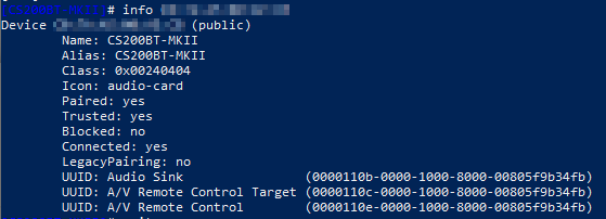

                    Michi_Pi
                    @Asgothian Also Bluetooth hab ich aktiviert und auch mit den Lautsprecher mit dem Raspi gepairt.
                    Hab nun den Raspotify auf dem Raspi installiert und scheint auch zu funktionieren. Ich kann zumindest am Handy den Raspi als Wiedergabegerät auswählen.
                    Die Lautsprecher werden im Raspi angezeigt, Verbindunge besteht also
                    Es wird allerdings noch kein Ton wiedergegeben.

                        Michi_Pi
                        @Asgothian Ich schaff es irgendwie nicht, das erste Problem hab ich in den Griff bekommen, Die Lautsprecher waren gepaired aber nicht connected. Das passt jetzt
                        Trotzdem bekomme ich keinen Sound, ich habe auch in der config den Ausgangskanal geändert, weis aber nicht ob das richtig ist, bzw. ob der auch verwendet wird. Wie prüfe ich das?
