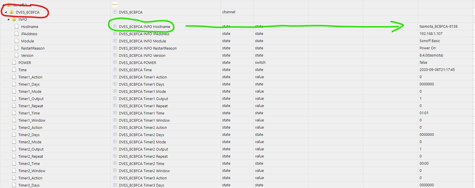

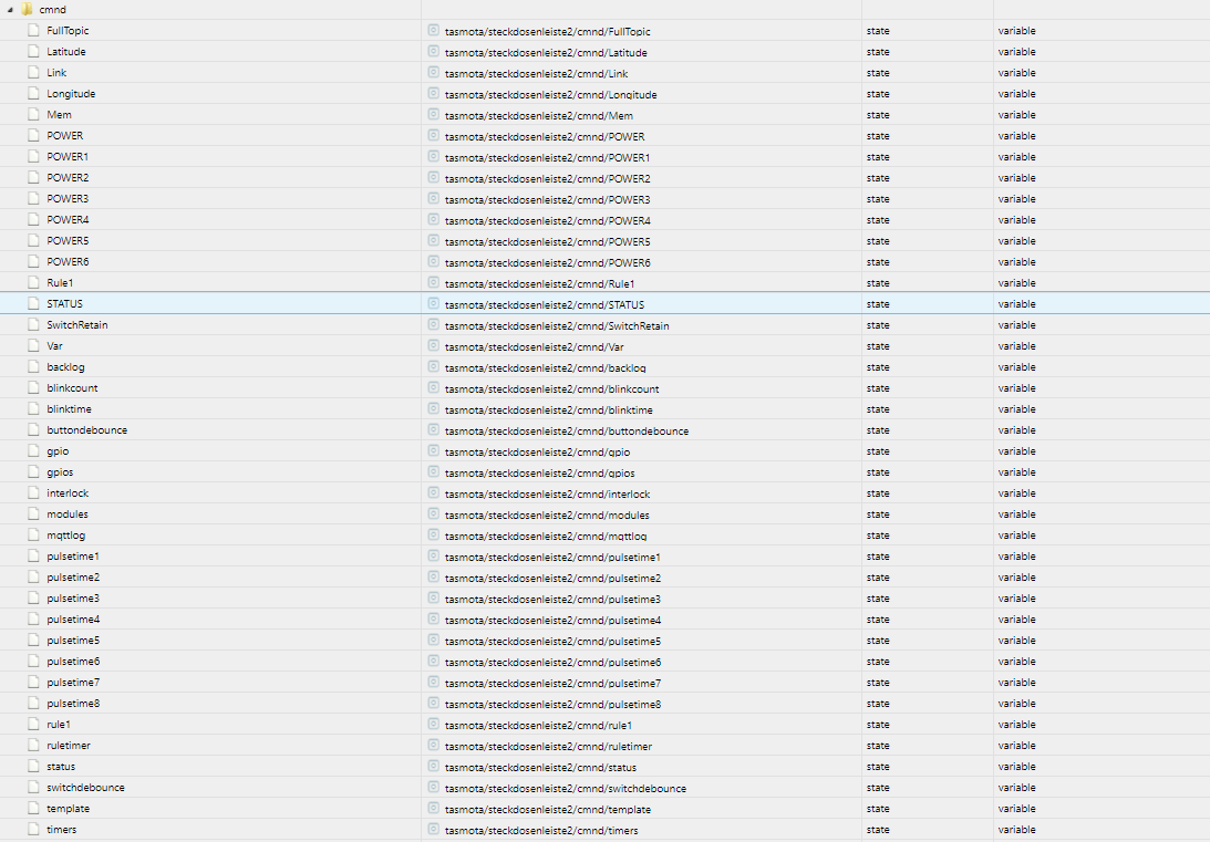

              @Soundy Installiere Dir den Tasmota Device Manager - da kannst Du die timer direkt einstellen.
              Wenn Du den installiert hast bekommst Du auch im cmnd-Ast alle möglichen Kommandos:
              evtl. hilft auch die offizielle Tasmota Doku https://tasmota.github.io/docs/Commands/

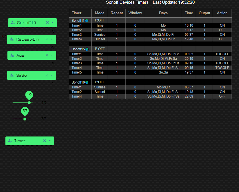

                ich habe ein script, welches mir die timer anzeigt in der vis und zum setzen wird ein link zum device dargestellt
                denke nicht, dass du sowas suchst - habe da mal daran gearbeitet - das script könnte noch verbessert werden - sieht dann so aus

                  Soundy
                  @liv-in-sky
                  Wowwww! :-)
                  Nun, das sieht ja mal ganz gut aus, finde ich. Das Anzeigen der Timer wäre mir schon mal eine Hilfe, vielleicht finden wir gemeinsam hier im Forum eine Möglichkeit diese Timer auch über ioBroker zu setzen. Kannst du mal das/die Skript(e) reinstellen? Dann importiere ich mir das mal...

                    @Soundy
                    das timer setzten ist auch nicht die große sache - z.b. über http mit:
                    {"Timer1":{"Arm":1,"Mode":0,"Time":"09:05","Window":0,"Days":"1111111","Repeat":1,"Output":1,"Action":2}}
                    das kann man sich in einem script zusammenbasteln und in der vis darstellen

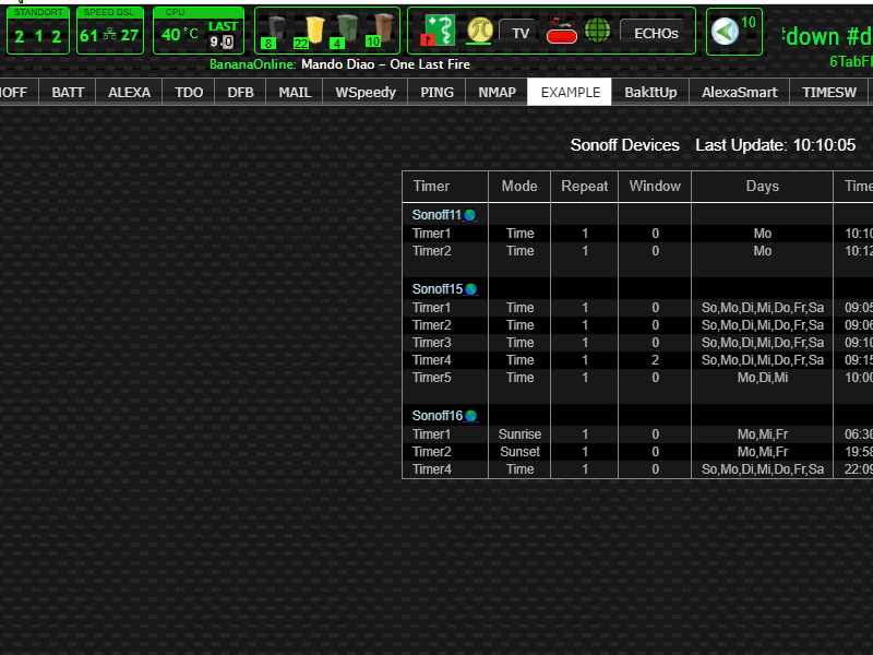

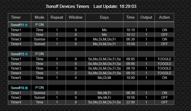

                      @Soundy
                      im script gib es eine variable dpVis (zeichekette) und dpRefresh (logik)- im oberen bereich - da stehen datenpunkte - du mußt dir zwei eigene datenpunkte in deinem system anlegen und dann deine datenpunkte im scipt eintragen
                      zusätzlich gibt es die variable filterArray, da trägst du die zu scannenden sonoffs ein - habe anfangs über alle sonoffs gescannt - aber manche - mit alter software - mögen das nicht, daher habe ich ein solches array zum eingeben gemacht (hostname unter INFO ordner eintragen)
                      momentan wird alle 15 minuten abgefragt und die tabelle erzeugt - leider habe ich keinen trigger im system, der mir sagt, dass ein timer dazugekommen ist. man müßte im script noch das erstellen eines timer hinzufügen - dann könnte man darauf triggern und die tabelle sofort "refreshen". im moment wird refresht, wenn sich ein power wert ändert oder alle 15 minuten
                      das script:

                      let farbeGeradeZeilen="#333333";                        //Farbe für gerade Zeilenanzahl - Hintergrund der Spaltenüberschrift bleibt bei htmlFarbTableColorGradient1/2
                      let weite="auto";                                     //Weite der Tabelle
                      let zentriert=true;                                   //ganze tabelle zentriert
                      const backgroundAll="#000000";                        //Hintergrund für die ganze Seite - für direkten aufruf oder iqontrol sichtber - keine auswirkung auf vis-widget
                      const htmlSchriftart="Helvetica";
                      const htmlSchriftgroesse="14px";
                      //FELDER UND RAHMEN
                      let   UeberschriftSpalten=true;                // ein- oder ausblenden der spatlen-überschriften
                      const htmlFarbFelderschrift="#BDBDBD";                  // SchriftFarbe der Felder
                      const htmlFarbFelderschrift2="#151515";                 // SchriftFarbe der Felder für jede 2te Tabelle
                      const htmlFarbTableColorGradient1="#1c1c1c";          //  Gradient - Hintergrund der Tabelle - Verlauffarbe
                      const htmlFarbTableColorGradient2="#1c1c1c";          //  Gradient - Hintergrund der Tabelle - ist dieser Wert gleich Gradient1 gibt es keinen verlauf
                      const htmlFarbTableBorderColor="grey";             // Farbe des Rahmen - is tdieser gleich den gradienten, sind die rahmen unsichtbar
                      let htmlRahmenLinien="cols";                            // Format für Rahmen: MÖGLICH: "none" oder "all" oder "cols" oder "rows"
                      const htmlSpalte1Weite="auto";                    //  Weite der ersten beiden  Spalten oder z.b. 115px
                      // HIER NICHTS  ÄNDERN
                      let borderHelpBottum;
                      let borderHelpRight;
                      let htmlcenterHelp;
                      let htmlcenterHelp2;
                      if(htmlRahmenLinien=="rows") {borderHelpBottum=1;borderHelpRight=0;}
                      if(htmlRahmenLinien=="cols") {borderHelpBottum=0;borderHelpRight=1;}
                      if(htmlRahmenLinien=="none") {borderHelpBottum=0;borderHelpRight=0;}
                      if(htmlRahmenLinien=="all")  {borderHelpBottum=1;borderHelpRight=1;}
                      zentriert ? htmlcenterHelp="auto" : htmlcenterHelp="left";
                      zentriert ? htmlcenterHelp2="center" : htmlcenterHelp2="left";
                      const htmlZentriert='<center>'
                      const htmlStart=    "<!DOCTYPE html><html lang=\"de\"><head><title>Vorlage</title><meta http-equiv=\"content-type\" content=\"text/html; charset=utf-8\">"+
                                         "<style> * {  margin: 0;} body {background-color: "+backgroundAll+"; margin: 0 auto;  }"+
                                         " p {padding-top: 10px; padding-bottom: 10px; text-align: "+htmlcenterHelp2+"}"+
                                        // " div { margin: 0 auto;  margin-left: auto; margin-right: auto;}"+
                                         " td { padding:"+abstandZelle+"px; border:0px solid "+htmlFarbTableBorderColor+";  border-right:"+borderHelpRight+"px solid "+htmlFarbTableBorderColor+";border-bottom:"+borderHelpBottum+"px solid "+htmlFarbTableBorderColor+";}"+
                                         " table { width: "+weite+";  margin: 0 "+htmlcenterHelp+"; border:1px solid "+htmlFarbTableBorderColor+"; border-spacing=\""+abstandZelle+"0px\" ; }"+   // margin macht center
                                         "td:nth-child(1) {width: "+htmlSpalte1Weite+"}"+"td:nth-child(2) {width:"+htmlSpalte1Weite+"}"+
                                         " </style></head><body> <div>";
                      //const htmlUeber=    "<p style=\"color:"+htmlFarbUber+"; font-family:"+htmlSchriftart+"; font-weight: bold\">"+htmlFeldUeber+"</p>";
                      const htmlTabStyle= "<table bordercolor=\""+htmlFarbTableBorderColor+"\" border=\"2px\" cellspacing=\""+abstandZelle+"\" cellpadding=\""+abstandZelle+"\" width=\""+weite+"\" rules=\""+htmlRahmenLinien+"\" style=\"color:"+htmlFarbFelderschrift+";  font-size:"+htmlSchriftgroesse+
                                            "; font-family:"+htmlSchriftart+";background-image: linear-gradient(42deg,"+htmlFarbTableColorGradient2+","+htmlFarbTableColorGradient1+");\">";
                      const htmlTabUeber1="<tr height=\""+UeberSchriftHöhe+"\" style=\"color:"+htmlFarbTableColorUber+"; font-size: "+groesseUeberschrift+"px; font-weight: "+UeberschriftStyle+" ;  border-bottom: "+LinieUnterUeberschrift+"px solid "+farbeLinieUnterUeberschrift+" \">";
                      const htmlTabUeber3="</tr>";
                      //NICHTS ÄNDERN - abhängig von den oben definierten _Spalten - in diesem Beispiel sind es 5
                      var htmlTabUeber2="<td width="+htmlSpalte1Weite+" align="+Feld1lAlign+">&ensp;"+htmlFeld1+"&ensp;</td><td width="+htmlSpalte1Weite+" align="+Feld2lAlign+">&ensp;"+htmlFeld2+"&ensp;</td><td  align="+Feld3lAlign+">&ensp;"+htmlFeld3+"&ensp;</td><td align="+Feld4lAlign+">&ensp;"+htmlFeld4+"&ensp;</td><td  align="+Feld5lAlign+">&ensp;"+htmlFeld5+"&ensp;</td><td  align="+Feld6lAlign+">&ensp;"+htmlFeld6+"&ensp;</td><td  align="+Feld7lAlign+">&ensp;"+htmlFeld7+"&ensp;</td><td  align="+Feld8lAlign+">&ensp;"+htmlFeld8+"&ensp;</td>";
                      var htmlTabUeber2_1="<td width="+htmlSpalte1Weite+" align="+Feld1lAlign+" style=\"color:"+htmlFarbZweiteTabelle+"\">&ensp;"+htmlFeld1+"&ensp;</td><td width="+htmlSpalte1Weite+" align="+Feld2lAlign+" style=\"color:"+htmlFarbZweiteTabelle+"\">&ensp;"+htmlFeld3+
                                         "&ensp;</td><td  align="+Feld3lAlign+" style=\"color:"+htmlFarbZweiteTabelle+"\">&ensp;"+htmlFeld3+"&ensp;</td><td  align="+Feld4lAlign+" style=\"color:"+htmlFarbZweiteTabelle+"\">&ensp;"+htmlFeld4+
                                         "&ensp;</td><td align="+Feld5lAlign+" style=\"color:"+htmlFarbZweiteTabelle+"\">&ensp;"+htmlFeld5+"&ensp;</td><td align="+Feld6lAlign+" style=\"color:"+htmlFarbZweiteTabelle+"\">&ensp;"+htmlFeld6+"&ensp;</td><td align="+Feld7lAlign+" style=\"color:"+htmlFarbZweiteTabelle+"\">&ensp;"+htmlFeld7+"&ensp;</td><td align="+Feld8lAlign+" style=\"color:"+htmlFarbZweiteTabelle+"\">&ensp;"+htmlFeld8+"&ensp;</td>";
                      let countMYWerte=0;
                      let idOld=""
                      const axios=require('axios');
                      let wartezeit;
                      let wartezeitInFunction=500;
                      let zaehlerErfolg;
                      var htmlOut="";
                      var mix;
                      var counter;
                      var val1; var val2; var val0; var val3; var val4; var val5; var val6; var val7;
                      let myArr=[]
                      let myPowerOld=""
                      let myPower="na"
                      let myPower1="na"
                      let myPower2="na"
                      let arrTrigger=[];
                      let running=false;
                      var htmlTabUeber="";
                      async  function writeHTML(){
                      running=true;
                      htmlOut="";
                      counter=-1;
                      htmlTabUeber="";
                      switch (mehrfachTabelle) {
                         case 1: htmlTabUeber=htmlTabUeber1+htmlTabUeber2+htmlTabUeber3;  break;
                         case 2: htmlTabUeber=htmlTabUeber1+htmlTabUeber2+htmlTabUeber2_1+htmlTabUeber3; break;
                         case 3: htmlTabUeber=htmlTabUeber1+htmlTabUeber2+htmlTabUeber2+htmlTabUeber2+htmlTabUeber3; break;
                         case 4: htmlTabUeber=htmlTabUeber1+htmlTabUeber2+htmlTabUeber2_1+htmlTabUeber2+htmlTabUeber2_1+htmlTabUeber3; break;
                      if (!UeberschriftSpalten) {htmlTabUeber=""}
                      //---------hier kommt eure schleife rein counter++, tabelleBind() und tabelleFinish() müssen so integriert bleiben !!!------------------------------
                      //---------alle valx werte müssen von euch bestimmt werden - val0,val1,val2,val3,val4!!!------------------------------------------------------------
                      myArr=[]
                      arrTrigger=[]
                      //log("anfang")
                        zaehlerErfolg= await durchlaufen()
                      zaehlerErfolg=10000
                      //log("ende2")
                        wartezeit=(wartezeitInFunction*zaehlerErfolg)+5000
                      setTimeout(function () {
                      //log(arrTrigger.toString())
                      myArr.sort(function (alpha, beta) {
                                   if (alpha[2].toUpperCase() > beta[2].toUpperCase())
                                      return 1;
                                   if (beta[2].toUpperCase() > alpha[2].toUpperCase())
                                      return -11;
                                   return 0;
                      countMYWerte=0
                      //log(myArr.toString())
                      for(let i=0;i<myArr.length;i++){
                        //counter++
                                       if(myArr[i][2]!=idOld){
                                            countMYWerte++
                                            tabelleMachSchoen()
                                         //   counter=-1
                                            if(leerzeile){
                                                          if(countMYWerte>1) for(var a=0;a<mehrfachTabelle;a++ ) { //leerzeile
                                                                val0=""; val1=""; val2="";val3="";val4="";val5="";val6="";val7="";counter++;tabelleBind();
                                    for(var ic=0;ic<mehrfachTabelle;ic++ ) {
                                           (ic==0) ? val0="<font color=\""+farbeUeber +"\"><"+styleUeber+">"+ myArr[i][2] +  "<a href=\"http:\/\/"+ getState(myArr[i][1]).val+"\/tm" + "\" target=\"_blank\" onclick=\"window.open(this.href,this.target,\'width=480,height=640\'); return false;\">"+symbolLink+"</a>" : val0=""
                                         //  log(val0)
                                            val1="";val2="";val3="";val4="";val5="";val6="";val7="";
                                            if(myArr[i][3]!="na") myArr[i][3]=="true" ? val1="P:ON" : val1="P:OFF"
                                            if(myArr[i][4]!="na") myArr[i][4]=="true" ? val2=val2+"P1:ON" : val2=val2+"P1:OFF"
                                            if(myArr[i][5]!="na") myArr[i][5]=="true" ? val3=val3+"P2:ON" : val3=val3+"P2:OFF"
                                            val1="<font color=\""+farbeUeber +"\"><"+styleUeber+">"+val1
                                            val2="<font color=\""+farbeUeber +"\"><"+styleUeber+">"+val2
                                            val3="<font color=\""+farbeUeber +"\"><"+styleUeber+">"+val3
                                   counter++;
                                   tabelleBind();}
                                    idOld=myArr[i][2]; // log(idOld)
                      //counter=-1
                         let myObj=JSON.parse(myArr[i][0])
                       //for(let a=0;a<)
                      // log(myObj.hasOwnProperty(/(Timer)/g))
                       let  myTimer=Object.keys(myObj)[0]
                         val0=Object.keys(myObj)[0]
                         val1=myMode(myObj[myTimer].Mode)
                         val2=myObj[myTimer].Repeat  //""
                         val3=myObj[myTimer].Window //""
                         val4=myDay(myObj[myTimer].Days) //""
                         val5=myObj[myTimer].Time
                         if(myObj[myTimer].Mode==1)  val5=formatDate(getDateObject(getAstroDate("sunrise", undefined, 0)), "hh:mm") //""
                         if(myObj[myTimer].Mode==2)  val5=formatDate(getDateObject(getAstroDate("sunset", undefined, 0)), "hh:mm") //""
                         val6=myObj[myTimer].Output //""
                         val7=   myAction(myObj[myTimer].Action) //""
                      counter++; tabelleBind();
                      tabelleFinish();
                      //   log(myArr.toString())
                      running=false;
                      }, 10000);
                      //--------------------------------------------------Ende der schleife------------------------------------------------------------------------------
                      } // function ende
                      //MAIN:
                      schedule(mySchedule,  function () {
                       if(!running) writeHTML();
                       if (braucheEinFile) {writeFile(home, path ,htmlOut, function (error) { /* log('file written');*/  });}
                         				 function tabelleBind(){
                           //HIER WERDEN DIE DATEN DER SCHLEIFE ZUSAMMENGESETZT - hat man oben 5 Felder definiert, braucht man hier 5 Werte
                               case 1:  if(counter%2==0){  htmlOut=htmlOut+"<tr bgcolor=\""+farbeGeradeZeilen+"\"><td align="+Feld1lAlign+" >&ensp;"+val0+"&ensp;</td><td align="+Feld2lAlign+">&ensp;"+val1+"&ensp;</td><td align="+Feld3lAlign+">&ensp;"+val2+"&ensp;</td><td align="+Feld4lAlign+">&ensp;"+val3+"&ensp;</td><td align="+Feld5lAlign+">&ensp;"+val4+"&ensp;</td><td align="+Feld6lAlign+">&ensp;"+val5+"&ensp;</td><td align="+Feld7lAlign+">&ensp;"+val6+"&ensp;</td><td align="+Feld8lAlign+">&ensp;"+val7+"&ensp;</td></tr>"; break;} else
                                                        {  htmlOut=htmlOut+"<tr bgcolor=\""+farbeUngeradeZeilen+"\"><td align="+Feld1lAlign+" >&ensp;"+val0+"&ensp;</td><td align="+Feld2lAlign+">&ensp;"+val1+"&ensp;</td><td align="+Feld3lAlign+">&ensp;"+val2+"&ensp;</td><td align="+Feld4lAlign+">&ensp;"+val3+"&ensp;</td><td align="+Feld5lAlign+">&ensp;"+val4+"&ensp;</td><td align="+Feld6lAlign+">&ensp;"+val5+"&ensp;</td><td align="+Feld7lAlign+">&ensp;"+val6+"&ensp;</td><td align="+Feld8lAlign+">&ensp;"+val7+"&ensp;</td></tr>"; break;}
                              case 2:  if(counter%4==0) {
                                        if(counter%2==0)            {htmlOut = htmlOut+"<tr bgcolor=\""+farbeGeradeZeilen+"\"><td align="+Feld1lAlign+" >&ensp;"+val0+"&ensp;</td><td align="+Feld2lAlign+">&ensp;"+val1+"&ensp;</td><td align="+Feld3lAlign+">&ensp;"+val2+"&ensp;</td><td align="+Feld4lAlign+">&ensp;"+val3+"&ensp;</td><td align="+Feld5lAlign+">&ensp;"+val4+"&ensp;</td><td align="+Feld6lAlign+">&ensp;"+val5+"&ensp;</td><td align="+Feld7lAlign+">&ensp;"+val6+"&ensp;</td><td style=\" border-right: "+trennungsLinie+"px solid "+farbetrennungsLinie+";\"align="+Feld8lAlign+">&ensp;"+val7+"&ensp;</td>"; }
                                                    else {htmlOut = htmlOut+"<td align="+Feld1lAlign+"  style=\"color:"+htmlFarbFelderschrift2+"\">&ensp;"+val0+"&ensp;</td><td  align="+Feld2lAlign+" style=\"color:"+htmlFarbFelderschrift2+"\">&ensp;"+val1+"&ensp;</td><td  align="+Feld3lAlign+" style=\"color:"+htmlFarbFelderschrift2+"\">&ensp;"+val2+"&ensp;</td><td  align="+Feld4lAlign+" style=\"color:"+htmlFarbFelderschrift2+"\">&ensp;"+val3+"&ensp;</td><td align="+Feld5lAlign+" style=\"color:"+htmlFarbFelderschrift2+"\">&ensp;"+val4+"&ensp;</td><td align="+Feld6lAlign+" style=\"color:"+htmlFarbFelderschrift2+"\">&ensp;"+val5+"&ensp;</td><td align="+Feld7lAlign+" style=\"color:"+htmlFarbFelderschrift2+"\">&ensp;"+val6+"&ensp;</td><td align="+Feld8lAlign+" style=\"color:"+htmlFarbFelderschrift2+"\">&ensp;"+val7+"&ensp;</td></tr>";} break;
                                             }else{
                                        if(counter%2==0)            {htmlOut = htmlOut+"<tr bgcolor=\""+farbeUngeradeZeilen+"\"><td align="+Feld1lAlign+" >&ensp;"+val0+"&ensp;</td><td align="+Feld2lAlign+">&ensp;"+val1+"&ensp;</td><td align="+Feld3lAlign+">&ensp;"+val2+"&ensp;</td><td align="+Feld4lAlign+">&ensp;"+val3+"&ensp;</td><td align="+Feld5lAlign+">&ensp;"+val4+"&ensp;</td><td align="+Feld6lAlign+">&ensp;"+val5+"&ensp;</td><td align="+Feld7lAlign+">&ensp;"+val6+"&ensp;</td><td style=\" border-right: "+trennungsLinie+"px solid "+farbetrennungsLinie+";\"align="+Feld8lAlign+">&ensp;"+val7+"&ensp;</td>"; }
                                                    else {htmlOut = htmlOut+"<td align="+Feld1lAlign+"  style=\"color:"+htmlFarbFelderschrift2+"\">&ensp;"+val0+"&ensp;</td><td  align="+Feld2lAlign+" style=\"color:"+htmlFarbFelderschrift2+"\">&ensp;"+val1+"&ensp;</td><td  align="+Feld3lAlign+" style=\"color:"+htmlFarbFelderschrift2+"\">&ensp;"+val2+"&ensp;</td><td  align="+Feld4lAlign+" style=\"color:"+htmlFarbFelderschrift2+"\">&ensp;"+val3+"&ensp;</td><td align="+Feld5lAlign+" style=\"color:"+htmlFarbFelderschrift2+"\">&ensp;"+val4+"&ensp;</td><td align="+Feld6lAlign+" style=\"color:"+htmlFarbFelderschrift2+"\">&ensp;"+val5+"&ensp;</td><td align="+Feld7lAlign+" style=\"color:"+htmlFarbFelderschrift2+"\">&ensp;"+val6+"&ensp;</td><td align="+Feld8lAlign+" style=\"color:"+htmlFarbFelderschrift2+"\">&ensp;"+val7+"&ensp;</td></tr>";} break;}
                              case 3: if(counter%2==0 ) {
                                         if(counter%3==0)           {htmlOut = htmlOut+"<tr bgcolor=\""+farbeGeradeZeilen+"\"><td align="+Feld1lAlign+" >&ensp;"+val0+"&ensp;</td><td align="+Feld2lAlign+">&ensp;"+val1+"&ensp;</td><td align="+Feld3lAlign+">&ensp;"+val2+"&ensp;</td><td align="+Feld4lAlign+">&ensp;"+val3+"&ensp;</td><td align="+Feld5lAlign+">&ensp;"+val4+"&ensp;</td><td align="+Feld6lAlign+">&ensp;"+val5+"&ensp;</td><td align="+Feld7lAlign+">&ensp;"+val6+"&ensp;</td><td style=\" border-right: "+trennungsLinie+"px solid "+farbetrennungsLinie+";\" align="+Feld8lAlign+">&ensp;"+val7+"&ensp;</td>"; }
                                                    else { if(counter%3==1 )  { htmlOut = htmlOut+"<td align="+Feld1lAlign+"  style=\"color:"+htmlFarbFelderschrift2+"\">&ensp;"+val0+"&ensp;</td><td  align="+Feld2lAlign+" style=\"color:"+htmlFarbFelderschrift2+"\">&ensp;"+val1+"&ensp;</td><td  align="+Feld3lAlign+" style=\"color:"+htmlFarbFelderschrift2+"\">&ensp;"+val2+"&ensp;</td><td  align="+Feld4lAlign+" style=\"color:"+htmlFarbFelderschrift2+"\">&ensp;"+val3+"&ensp;</td><td align="+Feld5lAlign+" style=\"color:"+htmlFarbFelderschrift2+"\">&ensp;"+val4+"&ensp;</td><td align="+Feld6lAlign+" style=\"color:"+htmlFarbFelderschrift2+"\">&ensp;"+val5+"&ensp;</td><td align="+Feld7lAlign+" style=\"color:"+htmlFarbFelderschrift2+"\">&ensp;"+val6+"&ensp;</td><td style=\" border-right: "+trennungsLinie+"px solid "+farbetrennungsLinie+";\" align="+Feld8lAlign+">&ensp;"+val7+"&ensp;</td>";}
                                                                     else    {htmlOut = htmlOut+"<td align="+Feld1lAlign+" >&ensp;"+val0+"&ensp;</td><td align="+Feld2lAlign+">&ensp;"+val1+"&ensp;</td><td align="+Feld3lAlign+">&ensp;"+val2+"&ensp;</td><td align="+Feld4lAlign+">&ensp;"+val3+"&ensp;</td><td align="+Feld5lAlign+">&ensp;"+val4+"&ensp;</td><td align="+Feld6lAlign+">&ensp;"+val5+"&ensp;</td><td align="+Feld7lAlign+">&ensp;"+val6+"&ensp;</td><td align="+Feld8lAlign+">&ensp;"+val7+"&ensp;</td></tr>";}
                                                               } break; }else{
                                         if(counter%3==0)                {htmlOut = htmlOut+"<tr bgcolor=\""+farbeUngeradeZeilen+"\"><td align="+Feld1lAlign+" >&ensp;"+val0+"&ensp;</td><td align="+Feld2lAlign+">&ensp;"+val1+"&ensp;</td><td align="+Feld3lAlign+">&ensp;"+val2+"&ensp;</td><td align="+Feld4lAlign+">&ensp;"+val3+"&ensp;</td><td align="+Feld5lAlign+">&ensp;"+val4+"&ensp;</td><td align="+Feld6lAlign+">&ensp;"+val5+"&ensp;</td><td align="+Feld7lAlign+">&ensp;"+val6+"&ensp;</td><td style=\" border-right: "+trennungsLinie+"px solid "+farbetrennungsLinie+";\" align="+Feld8lAlign+">&ensp;"+val7+"&ensp;</td>"; }
                                                    else { if(counter%3==1 )  { htmlOut = htmlOut+"<td align="+Feld1lAlign+"  style=\"color:"+htmlFarbFelderschrift2+"\">&ensp;"+val0+"&ensp;</td><td  align="+Feld2lAlign+" style=\"color:"+htmlFarbFelderschrift2+"\">&ensp;"+val1+"&ensp;</td><td  align="+Feld3lAlign+" style=\"color:"+htmlFarbFelderschrift2+"\">&ensp;"+val2+"&ensp;</td><td  align="+Feld4lAlign+" style=\"color:"+htmlFarbFelderschrift2+"\">&ensp;"+val3+"&ensp;</td><td align="+Feld5lAlign+" style=\"color:"+htmlFarbFelderschrift2+"\">&ensp;"+val4+"&ensp;</td><td align="+Feld6lAlign+" style=\"color:"+htmlFarbFelderschrift2+"\">&ensp;"+val5+"&ensp;</td><td align="+Feld7lAlign+" style=\"color:"+htmlFarbFelderschrift2+"\">&ensp;"+val6+"&ensp;</td><td align="+Feld8lAlign+" style=\"border-right: "+trennungsLinie+"px solid "+farbetrennungsLinie+"; color:"+htmlFarbFelderschrift2+"\">&ensp;"+val7+"&ensp;</td>";}
                                                               } break;      }
                              case 4: if(counter%8==0)  {
                                         if(counter%4==0)               {htmlOut = htmlOut+"<tr bgcolor=\""+farbeGeradeZeilen+"\"><td align="+Feld1lAlign+" >&ensp;"+val0+"&ensp;</td><td align="+Feld2lAlign+">&ensp;"+val1+"&ensp;</td><td align="+Feld3lAlign+">&ensp;"+val2+"&ensp;</td><td align="+Feld4lAlign+">&ensp;"+val4+"&ensp;</td><td align="+Feld5lAlign+">&ensp;"+val3+"&ensp;</td><td align="+Feld6lAlign+">&ensp;"+val5+"&ensp;</td><td align="+Feld7lAlign+">&ensp;"+val6+"&ensp;</td><td style=\" border-right: "+trennungsLinie+"px solid "+farbetrennungsLinie+";\"align="+Feld8lAlign+">&ensp;"+val7+"&ensp;</td>"; }
                                                        else {if(counter%4==1 )  { htmlOut = htmlOut+"<td  align="+Feld1lAlign+" style=\"color:"+htmlFarbFelderschrift2+"\">&ensp;"+val0+"&ensp;</td><td  align="+Feld2lAlign+" style=\"color:"+htmlFarbFelderschrift2+"\">&ensp;"+val1+"&ensp;</td><td  align="+Feld3lAlign+" style=\"color:"+htmlFarbFelderschrift2+"\">&ensp;"+val2+"&ensp;</td><td  align="+Feld4lAlign+" style=\"color:"+htmlFarbFelderschrift2+"\">&ensp;"+val3+"&ensp;</td><td align="+Feld5lAlign+" style=\"color:"+htmlFarbFelderschrift2+"\">&ensp;"+val4+"&ensp;</td><td align="+Feld6lAlign+" style=\"color:"+htmlFarbFelderschrift2+"\">&ensp;"+val5+"&ensp;</td><td align="+Feld7lAlign+" style=\"color:"+htmlFarbFelderschrift2+"\">&ensp;"+val6+"&ensp;</td><td align="+Feld8lAlign+" style=\border-right: "+trennungsLinie+"px solid "+farbetrennungsLinie+"; color:"+htmlFarbFelderschrift2+"\">&ensp;"+val7+"&ensp;</td>";}
                                                                     else    {if(counter%4==3)  { htmlOut= htmlOut+"<td align="+Feld1lAlign+"  style=\"color:"+htmlFarbFelderschrift2+"\">&ensp;"+val0+"&ensp;</td><td  align="+Feld2lAlign+" style=\"color:"+htmlFarbFelderschrift2+"\">&ensp;"+val1+"&ensp;</td><td align="+Feld3lAlign+" style=\"color:"+htmlFarbFelderschrift2+"\">&ensp;"+val2+"&ensp;</td><td  align="+Feld4lAlign+" style=\"color:"+htmlFarbFelderschrift2+"\">&ensp;"+val3+"&ensp;</td><td align="+Feld5lAlign+" style=\"color:"+htmlFarbFelderschrift2+"\">&ensp;"+val4+"&ensp;</td><td align="+Feld6lAlign+" style=\"color:"+htmlFarbFelderschrift2+"\">&ensp;"+val5+"&ensp;</td><td align="+Feld7lAlign+" style=\"color:"+htmlFarbFelderschrift2+"\">&ensp;"+val6+"&ensp;</td><td align="+Feld8lAlign+" style=\"color:"+htmlFarbFelderschrift2+"\>&ensp;"+val7+"&ensp;</td></tr>";}
                                                                                       else    {htmlOut = htmlOut+"<td align="+Feld1lAlign+" >&ensp;"+val0+"&ensp;</td><td>&ensp;"+val1+"&ensp;</td><td align="+Feld2lAlign+">&ensp;"+val2+"&ensp;</td><td align="+Feld3lAlign+">&ensp;"+val3+"&ensp;</td><td align="+Feld4lAlign+">&ensp;"+val4+"&ensp;</td><td align="+Feld6lAlign+">&ensp;"+val5+"&ensp;</td><td align="+Feld7lAlign+">&ensp;"+val6+"&ensp;</td><td style=\" border-right: "+trennungsLinie+"px solid "+farbetrennungsLinie+";\" align="+Feld8lAlign+">&ensp;"+val7+"&ensp;</td>";}}
                                                               } break;  }else{
                                         if(counter%4==0)               {htmlOut = htmlOut+"<tr bgcolor=\""+farbeUngeradeZeilen+"\"><td align="+Feld1lAlign+" >&ensp;"+val0+"&ensp;</td><td align="+Feld2lAlign+">&ensp;"+val1+"&ensp;</td><td align="+Feld3lAlign+">&ensp;"+val2+"&ensp;</td><td align="+Feld4lAlign+">&ensp;"+val4+"&ensp;</td><td align="+Feld5lAlign+">&ensp;"+val3+"&ensp;</td><td align="+Feld6lAlign+">&ensp;"+val5+"&ensp;</td><td align="+Feld7lAlign+">&ensp;"+val6+"&ensp;</td><td style=\" border-right: "+trennungsLinie+"px solid "+farbetrennungsLinie+";\"align="+Feld8lAlign+">&ensp;"+val7+"&ensp;</td>"; }
                                                        else {if(counter%4==1 )  { htmlOut = htmlOut+"<td  align="+Feld1lAlign+" style=\"color:"+htmlFarbFelderschrift2+"\">&ensp;"+val0+"&ensp;</td><td  align="+Feld2lAlign+" style=\"color:"+htmlFarbFelderschrift2+"\">&ensp;"+val1+"&ensp;</td><td  align="+Feld3lAlign+" style=\"color:"+htmlFarbFelderschrift2+"\">&ensp;"+val2+"&ensp;</td><td  align="+Feld4lAlign+" style=\"color:"+htmlFarbFelderschrift2+"\">&ensp;"+val3+"&ensp;</td><td align="+Feld5lAlign+" style=\"color:"+htmlFarbFelderschrift2+"\">&ensp;"+val4+"&ensp;</td><td align="+Feld6lAlign+" style=\"color:"+htmlFarbFelderschrift2+"\">&ensp;"+val5+"&ensp;</td><td align="+Feld7lAlign+" style=\"color:"+htmlFarbFelderschrift2+"\">&ensp;"+val6+"&ensp;</td><td align="+Feld8lAlign+" style=\"border-right: "+trennungsLinie+"px solid "+farbetrennungsLinie+"; color:"+htmlFarbFelderschrift2+"\">&ensp;"+val7+"&ensp;</td>";}
                                                                     else    {if(counter%4==3)  { htmlOut= htmlOut+"<td align="+Feld1lAlign+"  style=\"color:"+htmlFarbFelderschrift2+"\">&ensp;"+val0+"&ensp;</td><td  align="+Feld2lAlign+" style=\"color:"+htmlFarbFelderschrift2+"\">&ensp;"+val1+"&ensp;</td><td align="+Feld3lAlign+" style=\"color:"+htmlFarbFelderschrift2+"\">&ensp;"+val2+"&ensp;</td><td  align="+Feld4lAlign+" style=\"color:"+htmlFarbFelderschrift2+"\">&ensp;"+val3+"&ensp;</td><td align="+Feld5lAlign+" style=\"color:"+htmlFarbFelderschrift2+"\">&ensp;"+val4+"&ensp;</td><td align="+Feld6lAlign+" style=\"color:"+htmlFarbFelderschrift2+"\">&ensp;"+val5+"&ensp;</td><td align="+Feld7lAlign+" style=\"color:"+htmlFarbFelderschrift2+"\">&ensp;"+val6+"&ensp;</td><td align="+Feld8lAlign+" style=\"color:"+htmlFarbFelderschrift2+"\">&ensp;"+val7+"&ensp;</td></tr>";}
                                                               } break;       }
                           } //switch ende
                      function tabelleFinish() {
                            // tabelle fertigstellen
                             case 1:    break;
                             case 2:
                                       if(counter%2==0)  htmlOut = htmlOut.replace(/<\/td>$/, '</td><td>&ensp;</td><td>&ensp;</td><td>&ensp;</td><td>&ensp;</td><td>&ensp;</td><td>&ensp;</td><td>&ensp;</td><td>&ensp;</td></tr>');
                                        break;
                             case 3:   if(counter%3==2)  htmlOut = htmlOut.replace(/<\/td>$/, "</td></tr>");
                                       if(counter%3==1)  htmlOut = htmlOut.replace(/<\/td>$/, '</td><td>&ensp;</td><td>&ensp;</td><td>&ensp;</td><td>&ensp;</td><td>&ensp;</td><td>&ensp;</td><td>&ensp;</td><td>&ensp;</td></tr>');
                                       if(counter%3==0)  htmlOut = htmlOut.replace(/<\/td>$/, "</td><td>&ensp;</td><td>&ensp;</td><td>&ensp;</td><td>&ensp;</td><td>&ensp;</td><td>&ensp;</td><td>&ensp;</td><td style=\" border-right: "+trennungsLinie+"px solid "+farbetrennungsLinie+"\">&ensp;</td><td>&ensp;</td><td>&ensp;</td><td>&ensp;</td><td>&ensp;</td><td>&ensp;</td><td>&ensp;</td><td>&ensp;</td><td>&ensp;</td></tr>");
                                        break;
                             case 4:   if(counter%4==3)  htmlOut = htmlOut.replace(/<\/td>$/, "</td></tr>");
                                       if(counter%4==2)  htmlOut = htmlOut.replace(/<\/td>$/, '</td><td>&ensp;</td><td>&ensp;</td><td>&ensp;</td><td>&ensp;</td><td>&ensp;</td><td>&ensp;</td><td>&ensp;</td><td>&ensp;</td></tr>');
                                       if(counter%4==1)  htmlOut = htmlOut.replace(/<\/td>$/, "</td><td>&ensp;</td><td>&ensp;</td><td>&ensp;</td><td>&ensp;</td><td>&ensp;</td><td>&ensp;</td><td>&ensp;</td><td style=\" border-right: "+trennungsLinie+"px solid "+farbetrennungsLinie+"\">&ensp;</td><td>&ensp;</td><td>&ensp;</td><td>&ensp;</td><td>&ensp;</td><td>&ensp;</td><td>&ensp;</td><td>&ensp;</td><td>&ensp;</td></tr>");
                                       if(counter%4==0)  htmlOut = htmlOut.replace(/<\/td>$/, "</td><td>&ensp;</td><td>&ensp;</td><td>&ensp;</td><td>&ensp;</td><td>&ensp;</td><td>&ensp;</td><td>&ensp;</td><td style=\" border-right: "+trennungsLinie+"px solid "+farbetrennungsLinie+"\">&ensp;</td><td>&ensp;</td><td>&ensp;</td><td>&ensp;</td><td>&ensp;</td><td>&ensp;</td><td>&ensp;</td><td>&ensp;</td><td style=\" border-right: "+trennungsLinie+"px solid "+farbetrennungsLinie+"\">&ensp;</td><td>&ensp;</td><td>&ensp;</td><td>&ensp;</td><td>&ensp;</td><td>&ensp;</td><td>&ensp;</td><td>&ensp;</td><td>&ensp;</td></tr>");
                                       break; }
                                          var htmlUeber=    "<p style=\"color:"+htmlFarbUber+"; font-family:"+htmlSchriftart+"; font-size: "+htmlÜberFontGroesse+"; font-weight:"+htmlSchriftWeite+ "\">"+htmlFeldUeber+"&ensp;&ensp;Last Update: "+formatDate(getDateObject((parseFloat((new Date().getTime())))), "SS:mm:ss");+"</p>";
                             var htmlUnter= "<div  style=\"color:"+htmlFarbUber+"; font-family:"+htmlSchriftart+"; font-size: 70%; text-align: right;\" >"+htmlFeldUeber+"&ensp;&ensp;Last Update: "+formatDate(getDateObject((parseFloat((new Date().getTime())))), "SS:mm:ss");+"</div>"
                              if (!htmlSignature) htmlUnter="";
                                //Ausgabe über VIS html widget - tabelle in datenpunkt schreiben - html tabelle ohne html header und body
                                 var htmlOutVIS="";
                               //  htmlUberschrift ? htmlOutVIS=htmlUeber+htmlTabStyle+htmlTabUeber+htmlOut+"</table>" : htmlOutVIS=htmlTabStyle+htmlTabUeber+htmlOut+"</table>";
                                  if (htmlUberschrift)
                                      { zentriert ? htmlOutVIS=htmlZentriert+htmlUeber+htmlTabStyle+htmlTabUeber+htmlOut+"</table>"+htmlUnter : htmlOutVIS=htmlUeber+htmlTabStyle+htmlTabUeber+htmlOut+"</table>"+htmlUnter ;
                                    } else {
                                     zentriert ?  htmlOutVIS=htmlZentriert+htmlTabStyle+htmlTabUeber+htmlOut+"</table>"+htmlUnter :  htmlOutVIS=htmlTabStyle+htmlTabUeber+htmlOut+"</table>"+htmlUnter;
                      // log("bin raus aus tabelleBind");
                                 if (braucheEinVISWidget) setState(dpVIS, htmlOutVIS );
                       var htmlUnter= "<div  style=\"color:"+htmlFarbUber+"; font-family:"+htmlSchriftart+"; font-size: 80%;  text-align: center; \" >"+htmlFeldUeber+"&ensp;&ensp;Last Update: "+formatDate(getDateObject((parseFloat((new Date().getTime())))), "SS:mm:ss");+"</div>"
                       var htmlEnd="</table>"+htmlUnter+"</div></body>";
                       //mit oder ohne überschrift - zentriert oder links
                      htmlUberschrift ? htmlOut=htmlStart+htmlUeber+htmlTabStyle+htmlTabUeber+htmlOut+htmlEnd : htmlOut=htmlStart+htmlTabStyle+htmlTabUeber+htmlOut+htmlEnd;
                       //log(htmlOut);
                       function tabelleMachSchoen(){
                             case 1:    break;
                             case 2:
                                        break;
                                        break;
                                       break; }
                            async function getData(url,id,hostname,power,power1,power2) {
                       try {
                         const response = await axios.get(url)
                          if(JSON.stringify(response.data).includes("Timer")) { if(JSON.stringify(response.data).includes(`Arm":1,`) ) myArr.push([JSON.stringify(response.data),id,hostname,power,power1,power2]) }
                       } catch (error) {
                          let myError="Verbindungsproblem - Sonoff Timer script - Script neustarten evtl. Sonoff vom Strom nehmen" //'{"Timerx":{"Arm":1,"Mode":0,"Time":"error","Window":0,"Days":"0000000","Repeat":1,"Output":1,"Action":2}}'
                          // myArr.push([myError,dpRefresh,"error"]);log(myArr.toString())
                            console.log(myError + " - " + hostname);
                      function myAction(action) {
                      switch (action) {
                           case 0:
                                  return "OFF"
                           case 1:
                                  return "ON"
                           case 2:
                                  return "TOGGLE"
                           case 3:
                                  return  "BLINK"
                      function myDay(days) {
                         let myErgebnis=""
                      if(days[0]==1)  myErgebnis=myErgebnis+"So,"
                      if(days[1]==1)  myErgebnis=myErgebnis+"Mo,"
                      if(days[2]==1)  myErgebnis=myErgebnis+"Di,"
                      if(days[3]==1)  myErgebnis=myErgebnis+"Mi,"
                      if(days[4]==1)  myErgebnis=myErgebnis+"Do,"
                      if(days[5]==1)  myErgebnis=myErgebnis+"Fr,"
                      if(days[6]==1)  myErgebnis=myErgebnis+"Sa,"
                      return myErgebnis.replace(/(.+),$/,"$1")
                      function myMode(mode) {
                      switch (mode) {
                           case 0:
                                  return "Time"
                           case 1:
                                  return "Sunrise"
                           case 2:
                                  return "Sunset"
                      on({id: dpRefresh, change: "any"}, function (obj) {
                           var timeout2 = setTimeout(function () {
                            }, 1500);
                      on({id: arrTrigger, ack: false, change: "any"}, function (obj) {
                      async function durchArr(){
                      myArr=[]
                      //log("now")
                      $('sonoff.0.*.INFO.IPAddress').each(function(id, i) {           // hier eigene schleife definieren

                        • liv-in-skyL liv-in-sky
                          @Soundy
                          was meinst du eigentlich mit timer setzen - nur enabeln und disabeln oder mehr - oder möchtest du alles machen können ( anlegen, verändern einzelner einstellungen ?)
                          sollte so funktionieren:
                          • habe die select-widgets nicht "schön" formatiert
                          • es sind nicht alle möglichkeiten integriert - viel arbeit
                          • das einrichten ist auch etwas kompliziert - ich habe noch ein extra script dafür gebraucht
                          • der refresh des ganzen dauert immer ein wenig - das liegt am aufbau der tabelle: diese ist ausgebremst, damit das lesen der sonoffs nicht zu schnell geht

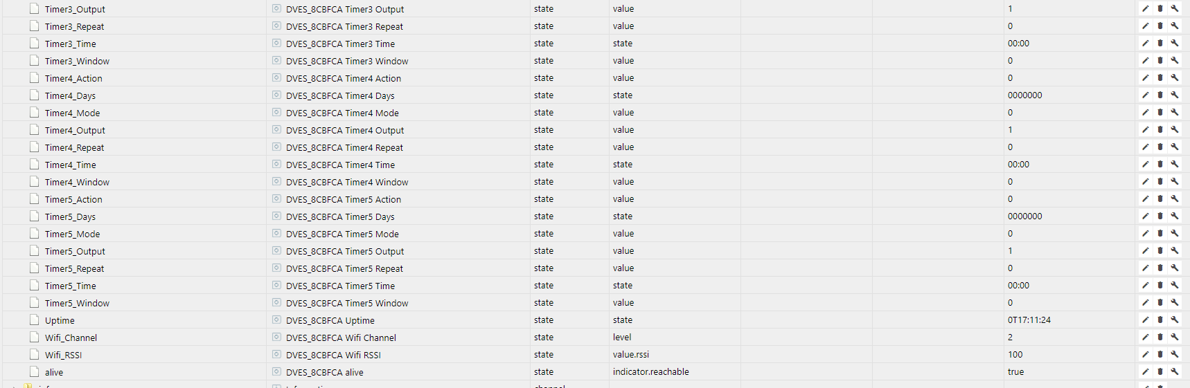

                          SoundyS Offline
                          SoundyS Offline
                          Soundy
                          @liv-in-sky
                          Prinzipiell wäre Anlegen, Ändern sowie Enable/Disable für mich mal interessiert.
                          Derzeit komme ich mit dem Skript noch nicht ganz klar, es will bei mir absolut nichts ausgeben.
                          Welchen MQTT verwendest du denn? Instanz "sonoff.0" oder "mqtt.0". Versucht habe ich es mit beiden, aber es klappte nicht. Ich habe den Sonoff mal zurück gesetzt und nun den "sonoff.0" verwendet. Auch habe ich alles unter "sonoff.0" entfernt (testweise), damit alle Werte neu geschrieben werden.
                          Aktuell sieht es bei mir so aus:

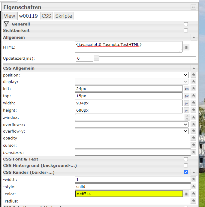

                          Die Anzeige im VIS habe ich mal so erledigt:
                          [{"tpl":"tplHtml","data":{"g_fixed":false,"g_visibility":false,"g_css_font_text":false,"g_css_background":false,"g_css_shadow_padding":false,"g_css_border":true,"g_gestures":false,"g_signals":false,"g_last_change":false,"visibility-cond":"==","visibility-val":1,"visibility-groups-action":"hide","refreshInterval":"0","signals-cond-0":"==","signals-val-0":true,"signals-icon-0":"/vis/signals/lowbattery.png","signals-icon-size-0":0,"signals-blink-0":false,"signals-horz-0":0,"signals-vert-0":0,"signals-hide-edit-0":false,"signals-cond-1":"==","signals-val-1":true,"signals-icon-1":"/vis/signals/lowbattery.png","signals-icon-size-1":0,"signals-blink-1":false,"signals-horz-1":0,"signals-vert-1":0,"signals-hide-edit-1":false,"signals-cond-2":"==","signals-val-2":true,"signals-icon-2":"/vis/signals/lowbattery.png","signals-icon-size-2":0,"signals-blink-2":false,"signals-horz-2":0,"signals-vert-2":0,"signals-hide-edit-2":false,"lc-type":"last-change","lc-is-interval":true,"lc-is-moment":false,"lc-format":"","lc-position-vert":"top","lc-position-horz":"right","lc-offset-vert":0,"lc-offset-horz":0,"lc-font-size":"12px","lc-font-family":"","lc-font-style":"","lc-bkg-color":"","lc-color":"","lc-border-width":"0","lc-border-style":"","lc-border-color":"","lc-border-radius":10,"lc-zindex":0,"html":"{javascript.0.Tasmota.TestHTML}"},"style":{"left":"24px","top":"15px","width":"934px","height":"680px","border-width":"1px","border-style":"solid","border-color":"#efff14"},"widgetSet":"basic"}]
                          Im Prinzip ein "basic HTML", wo ich bei HTML dann {javascript.0.Tasmota.TestHTML} eingefügt habe.

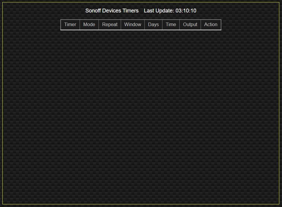

                            //HIER WIRD PFAD UND FILENAME DEFINIERT
                            const path = "/htmlexample.html";                   //FIlenamen definieren
                            const home ='vis.0'                                 //wo soll das file im iobroker-file-system liegen ? (oder z.b auch iqontrol.meta)
                            let   braucheEinFile=false;                          // bei true wird ein file geschrieben
                            let   braucheEinVISWidget=true;                     // bei true wird ein html-tabelle in einen dp geschrieben - siehe nächste zeile
                            let dpVIS="javascript.0.Tasmota.TestHTML"         //WICHTIG wenn braucheEinVISWidget auf true gesetzt !!  dp zusätzlich für VIS-HTML-Basic-Widget
                            let dpRefresh="javascript.0.Tasmota.TestHTMLRefresh"
                            let mySchedule="  * * * * * ";                       //jede minute
                            var leerzeile=true           ;                            // leerzeile vor neuen kalender
                            var styleUeber="span"
                            var farbeUeber="lightblue"
                            var symbolLink="🌎";
                            var anzahlTimer=5;                                        // wieviele Timer sollen abgefragt werden
                            // var filterArray=["DVES_8CBFCA","Sonoff15","Sonoff16"];      // definiert, welche geräte gecheckt werden (hostname)
                            var filterArray=["DVES_8CBFCA"];      // definiert, welche geräte gecheckt werden (hostname)

                            liv-in-sky
                            @Soundy da wird kein mqtt verwendet - alles über http get
                            wenn du lust hast, lass uns mal eine anydesk oder teamviewer session machen - da kommen wir am schnellsten zur lösung

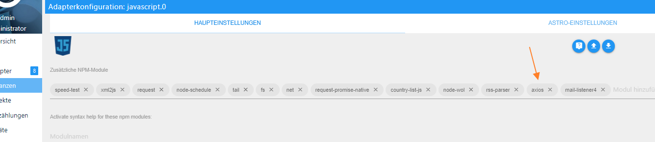

                              @Soundy
                              was du noch probieren könntest: füge axios in das setting der javscript instanz ein - könnte wichtig sein !
                                @Soundy

                                  liv-in-sky
                                  @Chaot
                                  script hier : https://forum.iobroker.net/post/484380 - läuft alles über http get befehle (axios)
                                  und in der instanz von javascript im setting axios eintragen https://forum.iobroker.net/post/484764

                                      Chaot
                                      @liv-in-sky Danke für die Klasse Arbeit.
                                      Ich habe jetzt nur ein Problem das etwas schräg ist.
                                      Fast alle Geräte mit Timern sind jetzt aktuell aufgeführt.
                                      Aber an meinen Aquarien habe ich 3 Geräte die einfach nicht einlesbar sind. Habe ich da an den Tasmotas irgendwas übersehen?
                                      Hostname(In Tasmota) - AQ-Deko, AQ1Tag, Aquarium2
                                      Name im ioBroker gleich.
                                      • ChaotC Chaot
