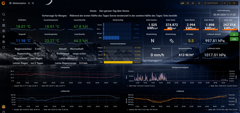

                          @mcBirne Ich habe eine Eurochron EWFS 2900 für ~112,- € im Angebot "ergattert".
                          Bis auf Regensensor kann die alles. In meiner Signatur ist ein Link zum Thread dazu.
                          Hier mal ein Ausschnitt mit Grafana visualisiert (die Werte steuern aber bei Wind Markise, Sonne die Rollläden etc.):
