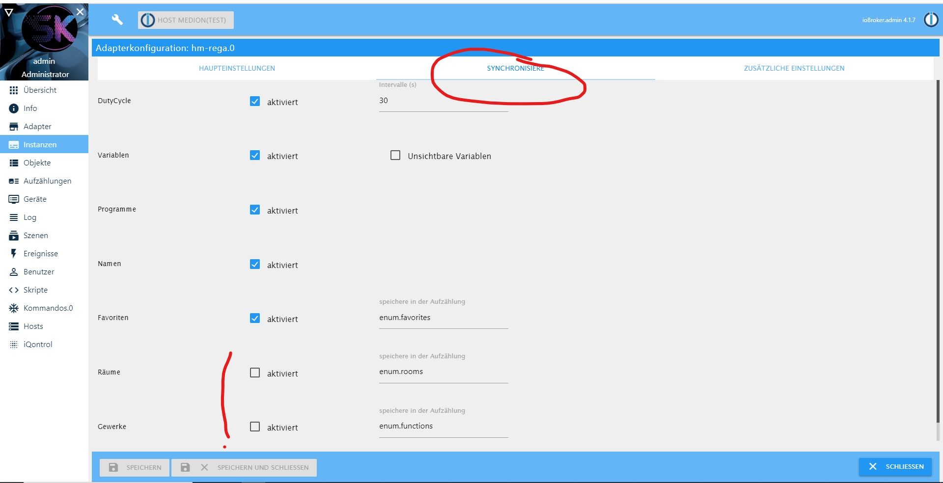

              sigi234S Online
              sigi234S Online
              sigi234
              @legro
              Entscheidend ist das:
              Immer Daten sichern!
              L 1 Antwort Letzte Antwort
              • sigi234S sigi234
                @legro

                Vielen Dank für eure Hinweise. Langsam kommt Licht ins Dunkel.
                Über Aufzählungen kann ich offenbar manuell eingreifen. Das werde ich nun einmal ausprobieren.
