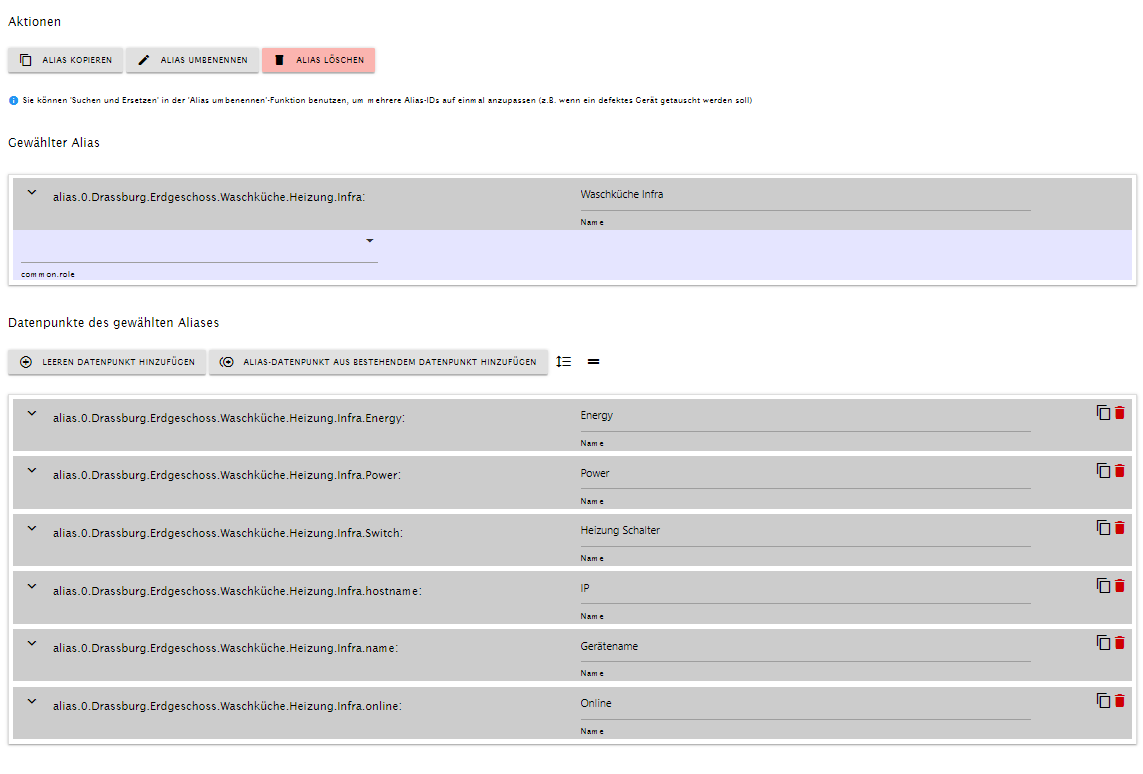

                        @bahnuhr vllt reden wir da aneinander vorbei, aber ich hab z.b. einen shelly1pm als alias:
                        diese DP aus dem alias verwende ich ich überall. das hat doch nix mit flot, script zu tun.
                        der alias wird dort verwendet. bei kaputtem teil, ID im alias tauschen und alles funzt wieder.
                        Wenn der Aktor defekt wird, dann musst du in alias auch die 8 DP ändern.
                        eben nicht! im alias manager editierst du die ID und gut ists. wird für alle deine DP im alias mit geändert.
                        gruß vom Woody

                          @da_woody sagte in VIS fürs Smartphone? Welche Adapter sind am besten?:
                          doch
                          Nein
                          eben nicht!

                            @da_woody
                            Ich versuchs nochmal.
                            Du hast einen Aktor von HM, z.B. Heizung und dieser hat die ID:
                            hm-rpc.0.1234
                            Und davon gibt es mehrere DP, also
                            hm-rpc.0.1234.valve_state
                            hm-rpc.0.1234.battery
                            hm-rpc.0.1234.set_temperatur
                            hm-rpc.0.1234.actual_temperatur
                            hm-rpc.0.1234.boost
                            Und diese DP werden benutzt in script, flot, vis, etc.
                            Also musst du doch für jeden einen alias anlegen.
                            Wenn nun der aktor kaputt geht musst du alle DP ändern, oder nicht ?
                            Und dies potentiert sich.
                            Also für 11 HM-Heizung Aktoren sind dies nahezu 100 DP in Alias.
                            Hab ich mich einigermaßen verständlich ausgedrückt.
                            Danke.

                                @bahnuhr dein hm-rpc.0.1234 heisst als alias nicht so, sondern hat eben einen alias namen z.b. heizung. wenn der hm-rpc.0.1234 kaputt ist, der nächste heisst dann z.b. hm-rpc.0.1235, änderst du genau die zahl von 4 auf 5. der aliasname, den du in script, flot, vis, etc. verwendest, bleibt der selbe.
                                der vorteil vom alias-manager... ;)
                                wegen der verständlichkeit:
                                mein alais: alias.0.Drassburg.Erdgeschoss.Waschküche.Heizung.Infra
                                darunter gibts
                                alias.0.Drassburg.Erdgeschoss.Waschküche.Heizung.Infra.Energy
                                alias.0.Drassburg.Erdgeschoss.Waschküche.Heizung.Infra.Power
                                alias.0.Drassburg.Erdgeschoss.Waschküche.Heizung.Infra.Switch
                                alias.0.Drassburg.Erdgeschoss.Waschküche.Heizung.Infra.hostname
                                die ID, der shelly liegt darunter shelly.0.SHSW-PM#F30056#1.Relay0
                                wenn jetzt sich #F30056# ändert auf #F4711#, wird das für alle DP mitgenommen.
                                sinn und zweck von alias...
