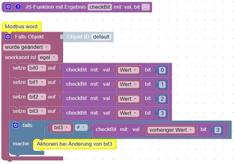

            @tiego sagte:
            wie ich eine JS Funktion in Blocky realisieren kann. Wie wird sie aufgerufen?
            Beispiel Abfrage von bit3 und schreiben in eine Variable:
            • T Offline
              tiego
              Danke, ich steh auf der Leitung,...
              Ich benötige wenn sich bit x ändert führe funktion aus,...
              Wie ich dein Beispiel verstehe schreibst du ein Bit oder?

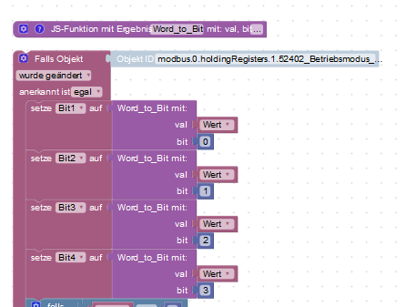

                  • T Offline
                    tiego
                    Danke, die lösung von mir oben sollte aber auch passen oder?

                      @tiego
                      Hallo, was steht genau in der JS-Funktion dirn?
                      • S s.f.
                        @tiego
                        @s-f sagte in: was steht genau in der JS-Funktion dirn?
                        Siehe hier.
