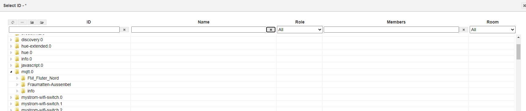

    Mir fehlen einige Datenpunkte, welche im Javascript Adapter vorhanden sind, wenn ich in Node-Red einen Datenpunkt triggern möchte.
    Habe das ganze versucht bildlich darzustellen.
    Shelly DP im Javascript vorhanden.
    In Nodered mit einem "iobroker in" Node stehen alle Shelly-DP nicht zur Auswahl!
    Wie komme ich zu diesen DP? Oder weshalb werden diese nicht zur Auswahl angeboten?

      Filter gesetzt?

        Nein.

          @valbuz Wenn diese Datenpunkte erst seit dem letzten Neustart des NodeRed Adapters gesetzt wurden - dann ist das ein altbekannter Fehler des NodeRed Adapters.
          Dann NR-Adapter neu starten und Browser ebenfalls aktualisieren. Manuell in den iobroker Nodes einzutragen geht aber in den meisten Fällen auch wenn das im Auswahlfenster nicht angeboten wird. Also einfach Pfad kopieren aus der Objekte ansicht und in die iobroker In-Node einfügen.

            @mickym Sch... ja der Neustart 😊 👍
            Danke!
