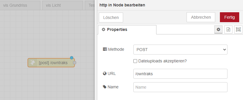

          Wenn es owntracks ist ???? - dann könntest DU anstelle von MQTT auf HTTP nutzen. (s. owntracks - Booklet https://owntracks.org/booklet/tech/http/).
          Jetzt hast Du auch noch Glück, dass Node-Red Dir einen eigenen WEB-Server zur Verfügung stellen kann - sogar mit einer frei verfügbare IN-Node, sodass Du diese zur Identifikation in Deiner owntracks APP angeben kannst. Das musst halt ausprobieren - das kannst aber mit Browser simulieren.
          Zu diesem Zweck nimmst Du als IN-Node eine HTTP-In Node und kannst dann noch eine spezielle Kennung an die URL hängen (z.Bsp "/owntracks" ) und gibst diese in Owntracks als Ziel an.
          Der Node-Red WebServer hört ebenfalls auf den 1880. Also URL in owntracks wäre dann: http://<dein nodered-server>/owntracks
          Ich hab zwar den Webserver an sich ausprobiert (allerdings GET Methode) und bin auch nicht der HTTP Spezialist - aber insofern wäre das doch ziemlich genial, weil dann würde der JSON String durch den HTTP Post aus der APP direkt den NodeRED Server ansprechen und Du bekommst den JSON String frei Haus aus der HTTP In Node. 😉

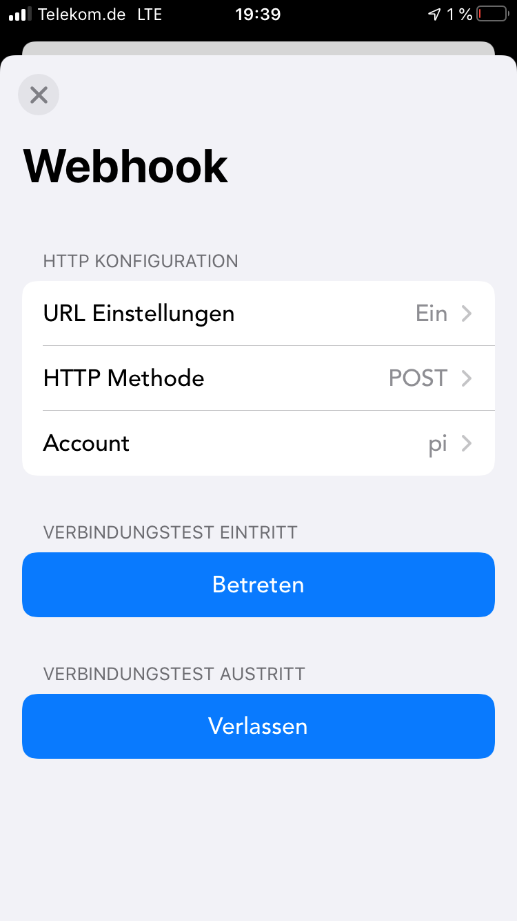

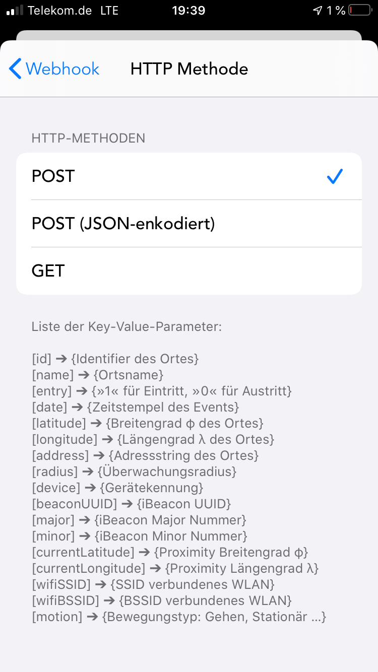

              @mickym lach ja manchmal in der Eile bekommt so manches Ding einfach ein Ding aufgedrückt von mir 53F2746C-10BB-4923-9F96-94DAD1208253.png

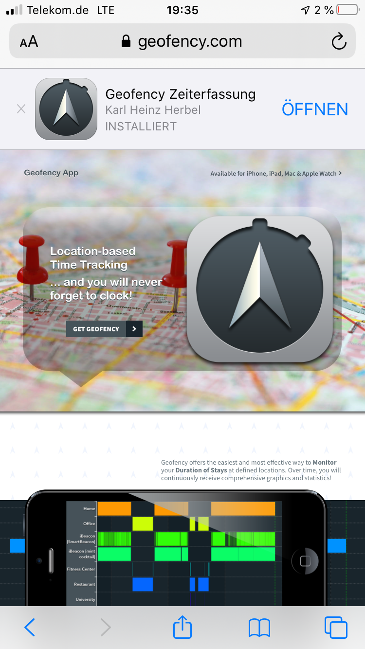

              Im Endeffekt generiert die App nen webhook/json was die Json dann per http Befehl verschickt .
              Man kann wohl auch ibacons mit einbinden.

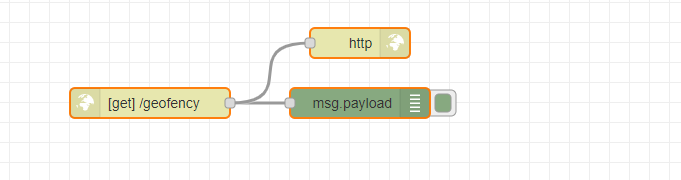

                @stefan22 Na ja - so einem Ding einfach ein Ding aufdrücken, kann ziemlich in die Irre führen. Nimm einfach die GET HTTP Methode und dann trag einfach mal
                http://<dein nodered-server>/geofency ein.

                gg. musst halt in der Doku schauen - welche Antwort die App erwartet - wenn Du in den HTTP out Node nichts eingibst - wird zum. Code 200 zurückgegeben - d.h. alles OK.
                Zumindest kannst Du damit im Debug Fenster anschauen, ob der JSON String ankommt.

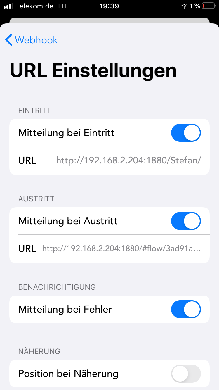

                • S
                  stefan22 @mickym last edited by

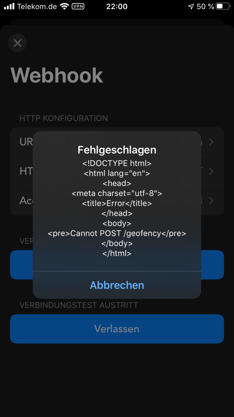

                  @mickym Also wenn ich bei der App http://192.168.204:1880/geofency eingebe kommt nix beim debbuging an
                  Und der Fehler kommt.
                  Geb ich das gleiche im Browser ein kommt beim debbuging {empty} und im Browser {}
                  S mickym 2 Replies Last reply Reply Quote 0

                      @stefan22 Zumindest mit dieser IP.Adresse kann nichts ankommen. 😉
                      • S
                        @mickym lag an der App . Wenn ich quasi get bei Node-red einstelle muss ich quasi auch get bei der App einstellen . Wenn quasi Post bei Node dann Post bei der App .
                        Daten sind da jetzt muss ich nur noch den Entry Eintrag rausfiltern der dann das schalten mit den KNX Aktoren übernimmt

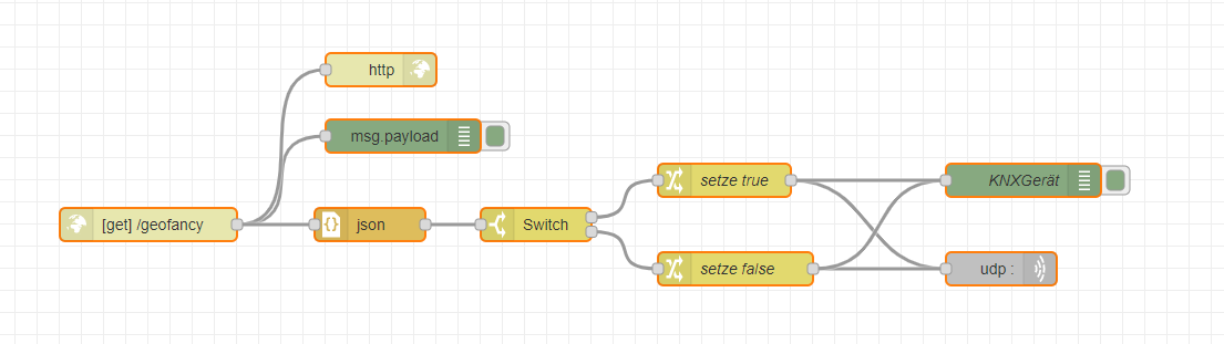

                          @stefan22 na siehst - da rausfiltern der Entry Eintrags - dafür habe ich Dir ja die Flows mit dem Inject node gemacht s. https://forum.iobroker.net/topic/35988/node-red-hilfe/8
                          also an die Change Node - die http in node verdrahten und dazwischen noch eine json node
                          Ich hab mal den Flow für Dich zum import ca. erstellt - ggf. musst halt noch Deine udp-Kommandos anpassen + KNX out node anstelle oder zusätzlich zur Debug Node.

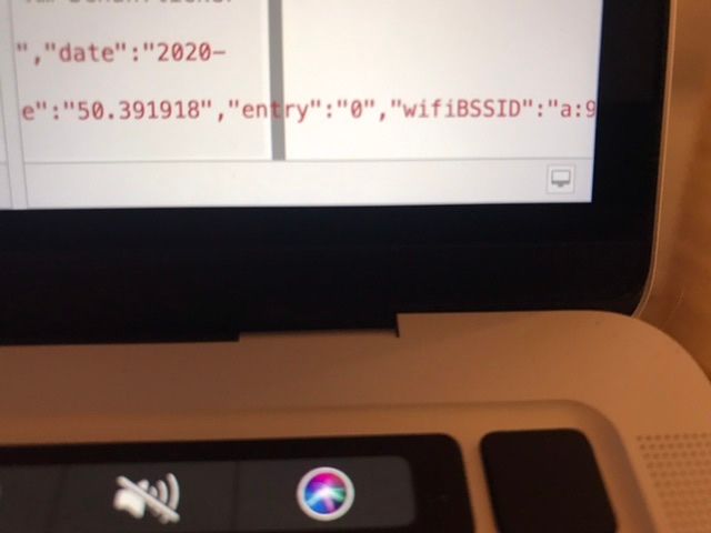

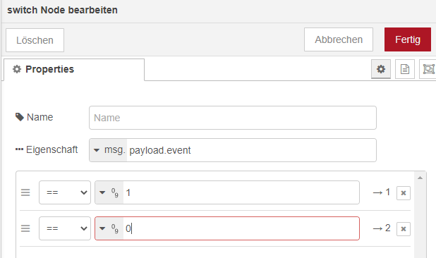

                              @stefan22 Ja schau mal ob in Deinem Debug Fenster - Entry:0 - die 0 als Zahl (also in blauer Farbe) dargestellt wird.
                              Dann in der Switch Node auf Zahlen umstellen und statt enter halt eine 1 eintragen und statt leave eine 0 eintragen. -ansonsten vergleichst Du halt 0 und 1 als String (nicht in der Change .- sondern im switch node)
                              • S
                                @mickym hey das macht richtig Laune . Wenn ich quasi .event habe übergebe ich das ganze
                                • mickym
                                  mickym Most Active @stefan22 last edited by
                                  @stefan22 Ja mit in der switch node - kannst Du somit direkt auf Einzel-elemente Deines msg.payload objektes zugreifen:
                                  Also msg.payload.event
                                  Ich habe in dem Screenshot schon mal auf Zahlenformat umgestellt.

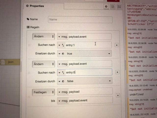

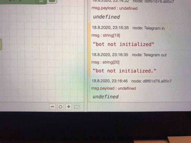

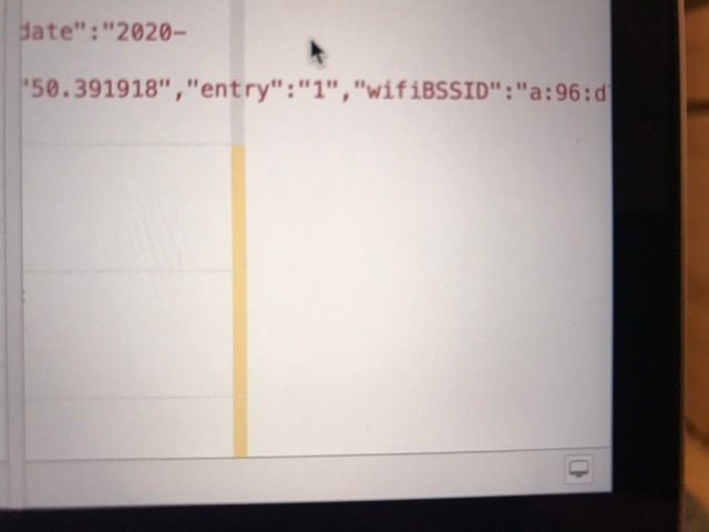

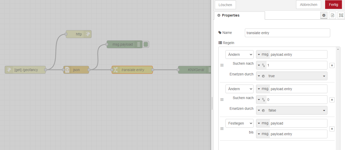

                                      @mickym so ich bin noch beim kleinen Beispiel von vorhin . Da hab ich nen Fehler drin . Der Wert was beim debugging ausgeben wird lautet „entry“:“1“ beim kommen , die ersten Zeichen natürlich auch oben .
                                      1D3092C3-BC8A-4F98-AC72-21A9084A398E.jpeg D46A06EA-6A13-4046-AA55-40A71F32F451.jpeg 51DE2A75-3A4D-4CCE-BA79-174F0A73E9B2.jpeg
                                      wenn ich die so bei der changenode eingebe kommt msg.payload : undefined
                                      mickym 1 Reply Last reply Reply Quote 0
                                      • mickym
                                        mickym Most Active @stefan22 last edited by mickym
                                        @stefan22 dann ist das noch eine ebene tiefer. mach mal die Debug node hinter die JSON Node und poste was im Debug fenster kommt.
                                        Ich sehe halt nicht wie das JSON Objekt aussieht.
                                        Also entweder ist es wie nun im Flow:
                                        msg.payload.entry = 0 oder 1
                                        oder msg.payload.event.entry = 0 oder 1
                                        ich habe aber mal den Flow angepasst - also nochmal importieren.

                                        ich sehe Du hast die Change Node genommen.
                                        Dann muss es halt heissen: msg.payload.event.entry im Vergleich ist nur der Wert der zu vergleichen ist also 0 oder 1
                                        • S
                                          @mickym 9A6DE770-7568-460D-A704-C6A9CAFB63EE.jpeg 188F7C46-BC2D-4396-BC8E-8589A89BAD0F.jpeg
                                          So kommt entry bei kommen und gehen an
                                          • mickym
                                            @stefan22 Ich sehe das zwar immer noch nicht genau - da wenn Du die Debug node nach dem JSON Node steckst - dann wird nicht mehr der JSON string sondern das Objekt ausgegeben:
                                            Ich gehe aber mal davon aus - dass es direkt entry:0 oder 1 heißt
                                                    "id": "68445dbe.e7b174",
                                                    "type": "http in",
                                                    "z": "95192ab3.686148",
                                                    "name": "",
                                                    "url": "/geofancy",
                                                    "method": "get",
                                                    "upload": false,
                                                    "swaggerDoc": "",
                                                    "x": 160,
                                                    "y": 680,
                                                    "wires": [
                                                            "780be9d.7dd5618",
                                                            "c167a924.fc6e08"
                                                    "id": "b0d69307.06bbf",
                                                    "type": "debug",
                                                    "name": "",
                                                    "active": true,
                                                    "tosidebar": true,
                                                    "console": false,
                                                    "tostatus": false,
                                                    "complete": "false",
                                                    "statusVal": "",
                                                    "statusType": "auto",
                                                    "x": 550,
                                                    "y": 580,
                                                    "wires": []
                                                    "id": "780be9d.7dd5618",
                                                    "type": "http response",
                                                    "name": "",
                                                    "statusCode": "",
                                                    "headers": {},
                                                    "x": 370,
                                                    "y": 540,
                                                    "wires": []
                                                    "id": "c167a924.fc6e08",
                                                    "type": "json",
                                                    "name": "",
                                                    "property": "payload",
                                                    "action": "",
                                                    "pretty": false,
                                                    "x": 360,
                                                    "y": 680,
                                                    "wires": [
                                                            "b0d69307.06bbf",
                                                            "d93825a1.3614d8"
                                                    "id": "d74c2041.014ed",
                                                    "type": "debug",
                                                    "name": "KNXGerät",
                                                    "active": true,
                                                    "tosidebar": true,
                                                    "console": false,
                                                    "tostatus": false,
                                                    "complete": "payload",
                                                    "targetType": "msg",
                                                    "statusVal": "",
                                                    "x": 830,
                                                    "y": 680,
                                                    "wires": []
                                                    "id": "d93825a1.3614d8",
                                                    "type": "change",
                                                    "name": "translate entry",
                                                    "rules": [
                                                            "t": "change",
                                                            "p": "payload.entry",
                                                            "pt": "msg",
                                                            "from": "1",
                                                            "fromt": "num",
                                                            "to": "true",
                                                            "tot": "bool"
                                                            "t": "change",
                                                            "pt": "msg",
                                                            "from": "0",
                                                            "fromt": "num",
                                                            "to": "false",
                                                            "tot": "bool"
                                                            "t": "set",
                                                            "p": "payload",
                                                            "pt": "msg",
                                                            "to": "payload.entry",
                                                            "tot": "msg"
                                                    "action": "",
                                                    "property": "",
                                                    "from": "",
                                                    "to": "",
                                                    "reg": false,
                                                    "x": 580,
                                                    "y": 680,
                                                    "wires": [
                                                            "d74c2041.014ed"
                                            ggf. sind halt die 0 oder 1 doch strings - aber das sieht man eben nach der JSON Node - an dem Java Objekt.
