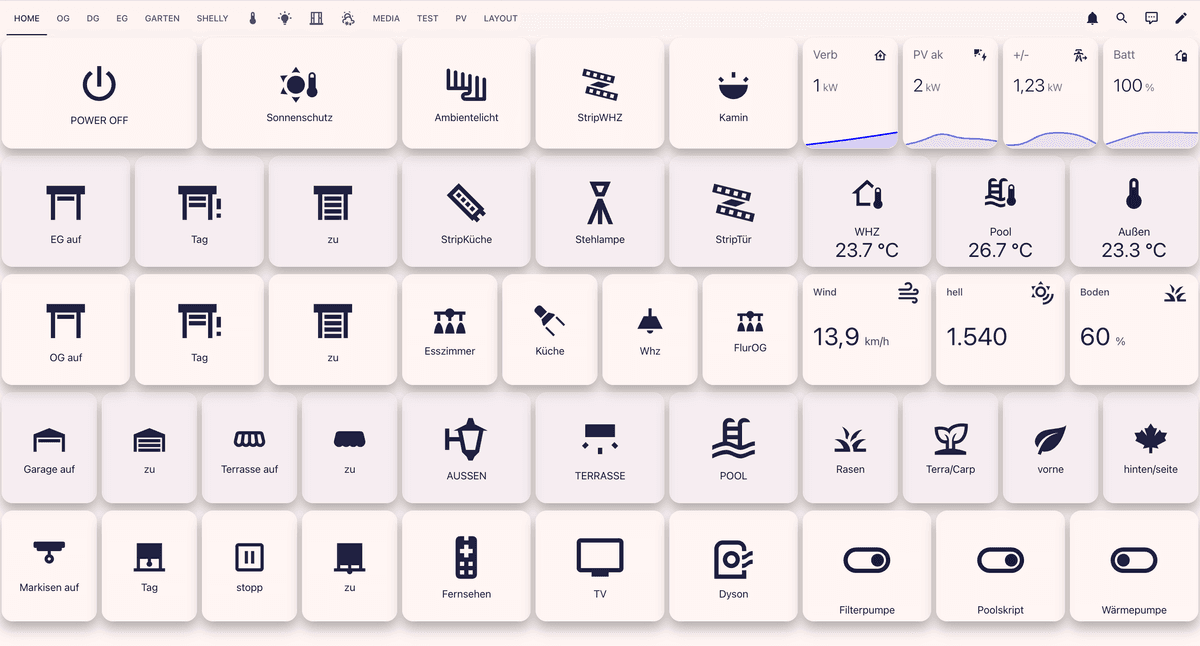

                      Ich mag es für das Wanddisplay schlicht:
                      Danke @garfonso und allen helfenden!!!
