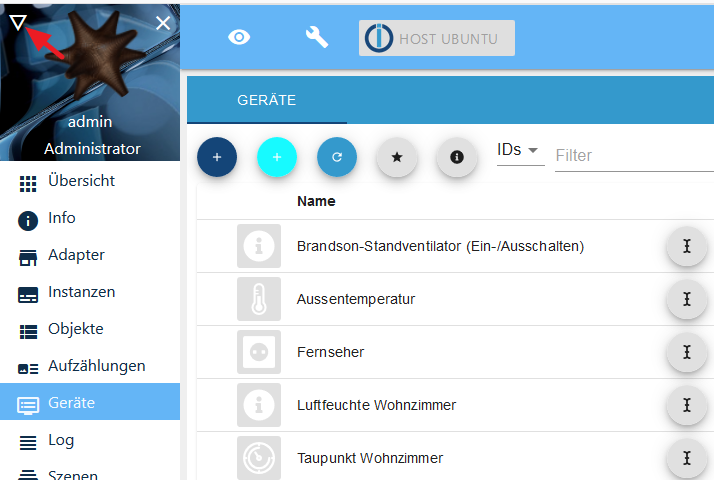

            Admin-Panel "Geräte" anklicken (falls nicht vorhanden -> roter Pfeil und in der Liste anhaken)

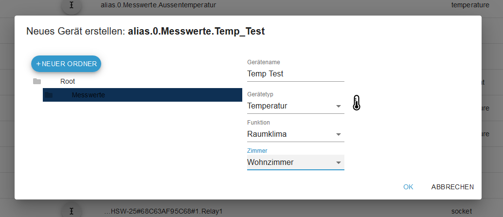

            dann über "+" ein neues erstellen:
            links kannst du es noch in Ordner strukturieren (bei mir bspw. Messwerte)
            rechts vergibst du den neuen Namen und kannst noch die Zuweisungen vornehmen soweit vorhanden/gewünscht

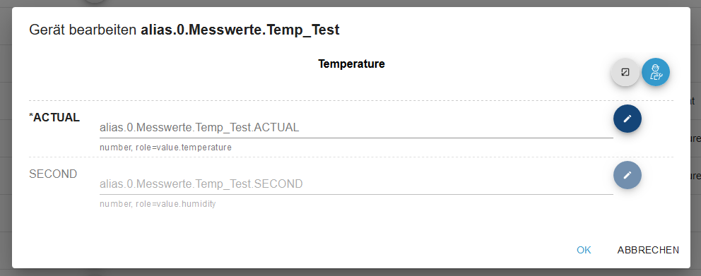

            dann kannst du über den "Stift" bei ACTUAL deinen "falschen" ( ;) ) Datenpunkt auswählen, also den mit dem Doppelpunkt (oder natürlich jeden anderen auch)
