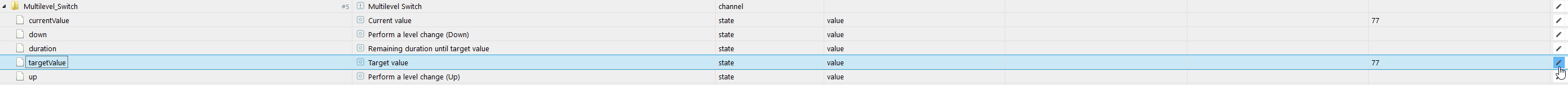

                                        Hallo, ich hab mal ein Bild beigelegt von dem RAW
                                        sonst hatte ich noch keinen erfolg, mit shelly und auch HM noch nicht mit diesem Eintrag
                                        msg.payload = msg.payload.bri_normalized;
                                        return msg;
                                        lg Oskar

                                            das ist komisch, bei mir funktioniert es in dieser Konstellation einwandfrei. Kannst du bitte diesen Aufbau mal nachstellen
                                            und die Debugausgaben posten?
                                            Ich habe das ganze gerade noch mal nachgestellt. Ich habe folgende Debugausgaben (Befehl: Alexa schalte Test auf 0 Prozent):

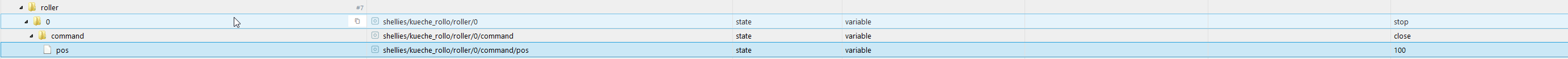

                                            Für den Shelly benutze ich den Datenpunkt "pos":
                                            Ich spreche die Shellies allerdings direkt über MQTT an und nicht über den Shelly-Adapter.
                                            Die Kalibrierung müsste aber auch über die Weboberfläche funktionieren:
                                            Ich habe gerade in einem anderem Forum-Eintrag folgendes Bild gefunden. Das müsste der für dich relevante Datenpunkt sein:
                                            Was noch wichtig ist, dass du folgende Einstellung in NodeRed für den IOBroker Datenpunkt nutzt (In NodeRed Doppelklick
                                            auf den IOBroker Node):
                                            Bei Type muss unbedingt "command" drin stehen.
