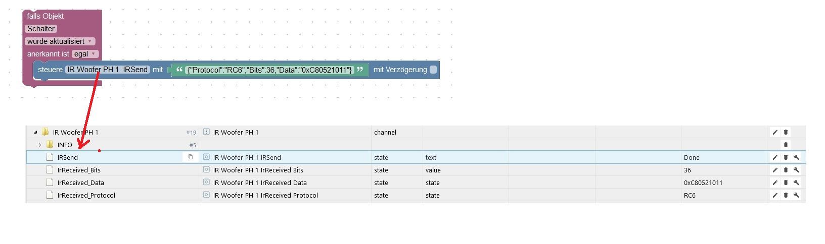

                      @jay-jey
                      Beispiel:
