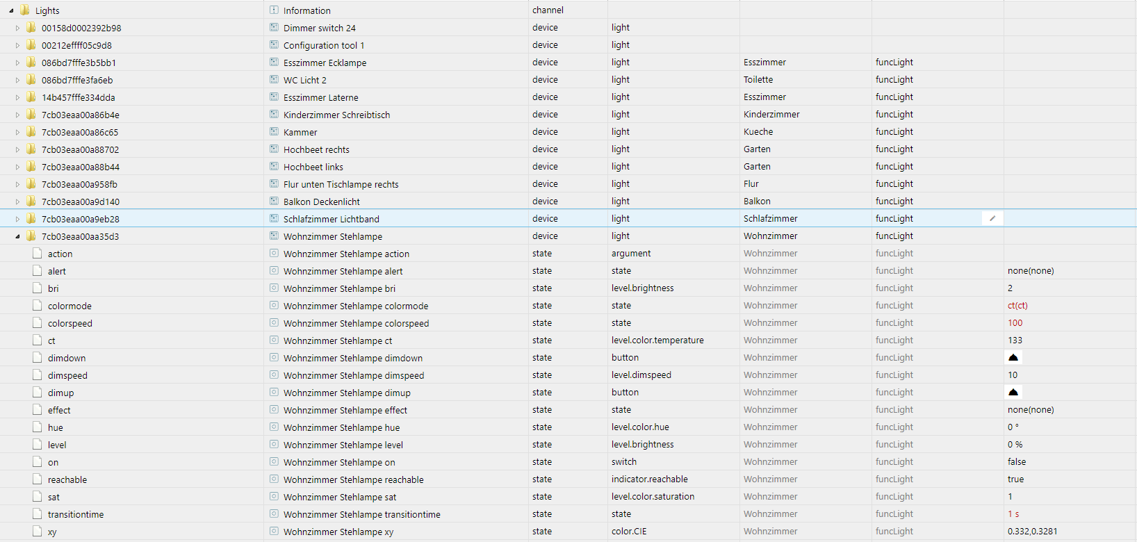

    stehe auf dem Schlauch. Bekomme es nicht hin das ich über IOT/Google die Farben meiner Lampen steuern kann.
    Habe verschiedene Lampen über die Phoscon App angemeldet und kann diese darin auch exakt steuern.
    Über den Deconz Adapter Ver. 2.0.2 werden auch alle Parameter unter den Objekten importiert siehe:
    Im IOT Adapter sieht das dann so aus:
    Wenn ich jetzt über Google die Farbe einstellen möchte reagiert er nicht. Ein/Aus und Helligkeit geht.
    Wo ist der Fehler?

      @Michael-Sauer sagte in Deconz Lampen über IOT Adapter Farbsteuerung:
      Wo ist der Fehler?
      Bist du sicher das IOT mit dem ColorSetting_RGB die Farbe nach "Hue/Sat/Value" setzen kann ? Zumindest dem Namen nach passt das nicht zusammen.
