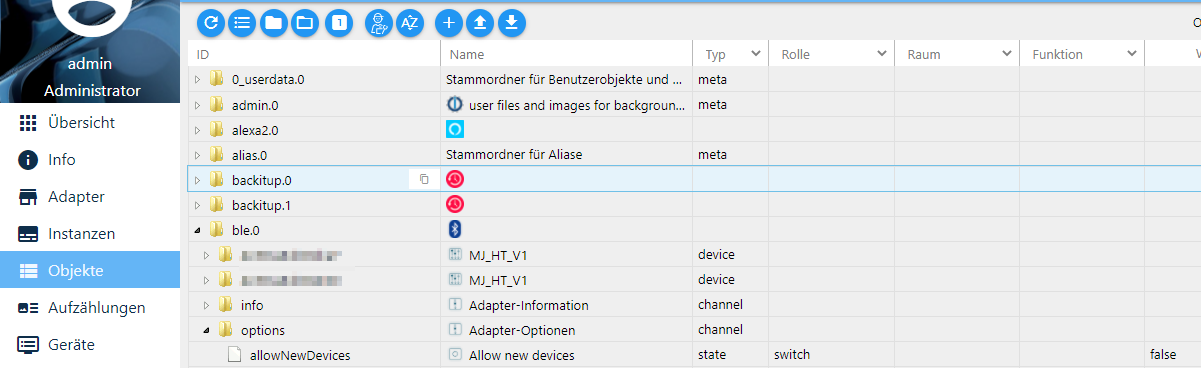

    Hallo, ich habe seit ein paar Tagen das Problem, dass ioBroker ewig lange braucht um zu starten. Außerdem kann ich die Objekte nicht mehr browsen. Hier passiert einfach nichts. Habe einen Raspberry Pi4 am laufen. SD Karte schließe ich mal aus weil alle anderen Docker Container laufen wunderbar. ioBroker ist direkt auf Rasbian installiert. Hier noch ein shot:
    Danke für die Hilfe. Grüße Bastian

        Hi, hat sich eben erledigt. Der BLE Adapter hat 150.000 Objekte gesammelt. Warum auch immer, war quatsch. Habe ihn deinstalliert und er hat dann alle Objekte über Nacht gelöscht. Jetzt rennt es wieder

          @bastian888 Du musst in den Datenpunkten das ständige Scannen ausstellen.

                  @loverz Mit dem Expertenmodus hat das aber nix zu tun:
