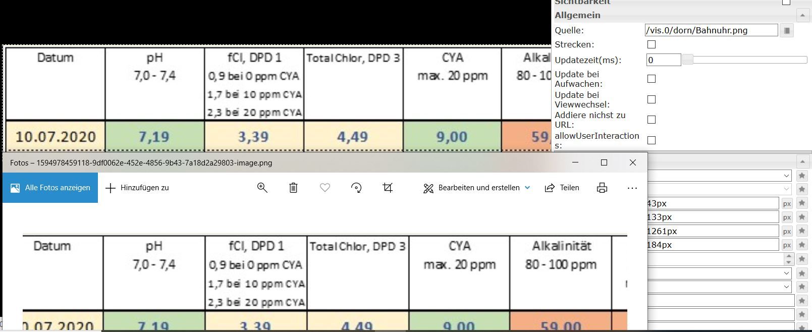

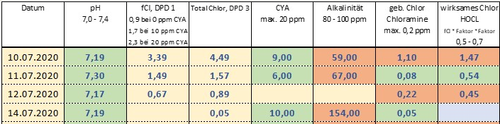

    folgende jpg meiner Pool Werte liegt vor:
    Wenn ich diese nun in VIS als image einfüge wird die Qualität extrem schlechter:
    Mach ich da etwas falsch?
    Kann man die Qualität in VIS irgendwie einstellen/verbessern ?
    mfg
    Dieter

                    @bahnuhr
                    Sehen beide identisch aus ... unscharf .
                    Habe dein png von ganz oben genommen ( Threadstart )
                    Screenshot erstellt als ganzes :
                    Bild oben im Vis Editor.
                    Bild unten Anzeige Bildmanager
                    Versuche mal eine höhere Auflösung von deinem Poolwerte zu erstellen !

                      @Glasfaser
                      Danke für den Input.
                      Hatte ich auch schon dran gedacht.
                      Das VBA-Script hab ich nun geändert. Datei ist jetzt 4 mal so groß.
                      Und es hat etwas gebracht. Ist nun deutlich schärfer.
                      Nochmals Danke für die Anregung.
                      Hätte ich auch selber drauf kommen können ;-)
