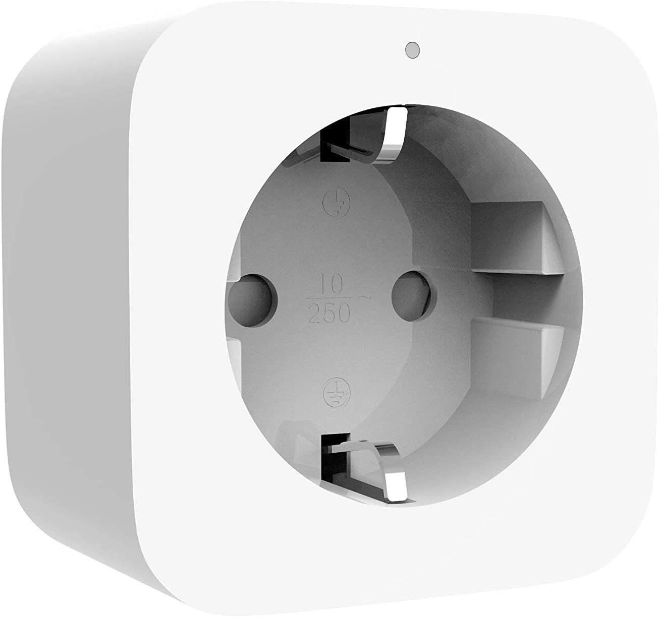

    Hallo zusammmen,
    habe besagten Stick (mit USB-Verlängerung) laufen und bin eigentlich super zufrieden. Teil ist im EG, wir haben jede Menge Beton und ich bekomme alle Komponenten angesteuert. Im Keller und OG habe ich heute noch zwei Xiaomi- Smart Plugs:
    installiert. Aktuell sind 43 Komponenten an den Stick angelernt und gerade wollte ich eine neue Komponente (die 44.te) anlernen, einen Aqara Doppelschalter:
    Hat über Phoscon auch funktioniert und in ioBroker sehe ich ihn auch als "on" & "reachable", aber egal was ich drücke,, kein Buttonevent.
    Frage: Sind zuviele Komponenten angelernt (hatte mal was von max. 38 gehört)? Und sollten die beiden Steckdosen nicht auch als Gateway und Extender funktionieren? Oder ist der Schalter kaputt? :-)
    Leider kann ich mir nicht die "Vernetzung" meiner Komponenten graphisch anzeigen lassen, oder geht das doch. Habe Conbee auf einem Raspberry Pi 3B+ ohne graphische Oberfläche laufen.
    Nachtrag: Habe in Phoscon mal eine Gruppe erstellt und den Schalter mit einer Steckdose verknüpft, das funktioniert komischerweise.
    Gruß und Danke schon mal.

                  @qqolli Hier mal die Antwort von Dresden Elektronik zum Thema maximale Anzahl an Geräten:
                  Im ersten Satz kann der Conbee 2 32 Gerätre direkt anlernen und im zweiten Satz kann er bis zu 200 Geräte anlernen.
                  Können Sie mir das bitte genauer erklären?
                  Was ist damit gemeint?
                  Kann er nun 32 oder 200 Geräte anlernen?
                  Und dann bekam ich eine sehr gut verfasste Antwort die aufschlussreicher ist:
                  Hallo Herr .....,
                  der ConBee II kann als Koordinator eines Zigbee Netzwerks bis zu 200 Teilnehmer insgesamt verwalten. Ein Zigbee Netzwerk ist in Meshform aufgebaut. Jedes dauerbestromte Gerät (Leuten, Steckdosen, Repeater usw.) hat eine Verbindung zu theoretisch jedem anderen, auch zum Koordinator, ist also ein Router. Endgeräte sind batteriebetrieben und beteiligen sich nicht am Mesh. Sie haben immer nur genau eine Verbindung zu ihrem Parent. Dieses wird dynamisch nach den Gegebenheiten gewechselt. Jeder Router kann nur eine begrenzte Anzahl Endgeräte verwalten, auch der Koordinator. Dies wurde für den ConBee II seit dem verlinkten Update von 10 auf 32 erhöht.
                  Wenn also das Netz nur aus bis zu 32 Sensoren bestehen soll könnte man theoretisch ohne weiteren Router auskommen. Da das Zigbee Netz aber vom Mesh lebt, mit jedem weiteren Router gestärkt wird und durch die begrenzte Reichweite eines Endgeräts macht das in der Praxis meist wenig Sinn.
                  Dieses Mesh-Netzwerk wird in der zum ConBee II gehörigen Software deCONZ sehr ansprechend grafisch dargestellt. Der Koordinator ist blau, Router sind gelb und Endgeräte grau.

                          Super. Danke für die recht informative Antwort. D. h., das der Conbee II alleine als Co-Ordinator tatsächlich nur 32 Geräte verwalten kann. Bei mir sind es in der Tat jetzt 44 Geräte direkt am Conbee. Somit schon über dem Limit, aber: Ich habe jetzt 2 Xiaomi- Smart Plugs drin, die sollten somit doch als Router fungieren.
                          Frage: Setzen sich die Xiaomi- Smart Plugs selbst als Router in das Mesh ein, oder muss ich da noch was tun?
                          Alles in allem wäre diese graphische Übersicht sehr informativ. Werde also höchstwahrscheinlich den Zigbee-Adapter wieder zurück installieren.
